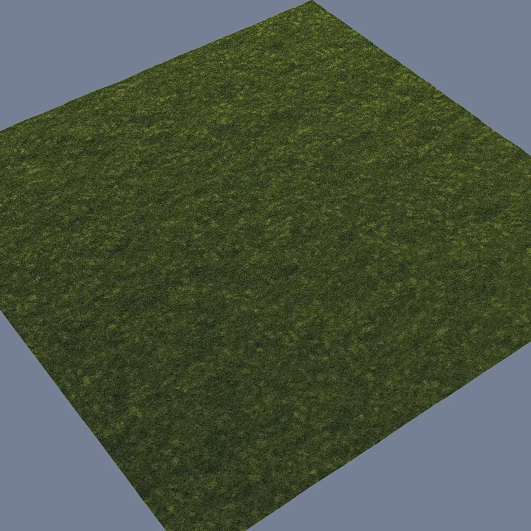

На сайте c 25.05.2015
Сообщений: 1122
крск
multiscatter с camera culling и адаптивной плотностью  в зависимости от расстояния до камеры. Но даже без этих премудростей вот я взял проверил недавнюю свою траву на квадрате 100*100м. Накрутил суммарно около 8млн инстансов, скушало 14гб оперативы, с оптимизациями можно в 3-4гб уложиться не теряя детализации при приближении. А коронаскаттер-это огрызок от нормальных скаттеров, забудьте.
