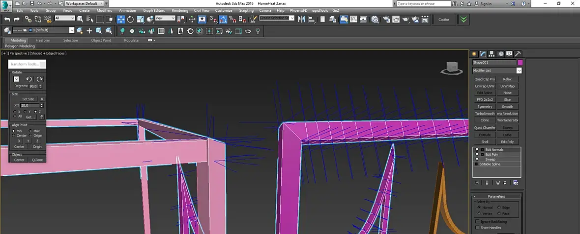

После создания сплайна из полигонального объекта, почему-то у созданной линии с помощью Create Shape From Selection, при назначении модификатора Sweep нормали направлены в рандомные стороны? Как лечить? Need Help)
Если в самом сплайне включить галочки Enable In Renderer и Enable in Veiwport спасает иногда, но не всегда.
P.S. 3ds Max 2016
Сообщений: 4525
Для свипа нормаль сплайна должна быть направлена перпендикулярно плоскости сплайна. Для этого нужно повернуть сплайн в плоскость XY и сделать ему Reset XForm.
С трёхмерными сплайнами свип не всегда работает корректно. В редких случаях спасает галочка Banking. Но лучше для трёхмерных сплайнов использовать Bevel Profile, он с ними работает корректнее, чем свип.

Благодарю за ответ!)

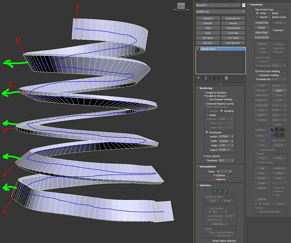

создал сплайн из ребер цилиндра, изначально у цилиндра нормали были как нужно, но потом у созданного сплайна все переворачивается. Нужно чтобы он был ориентирован на зеленые стрелки. Может есть какой то выход тут?
нужен именно корректный сплайн, чтобы гирлянды пустить по нему) и чтобы лампочки смотрели наружу а не внутрь в дальнейшем.

Цитата Magomed Mirzaev:
всем привет друзья)
если использовать не enable in viewport, а создать нужный профиль (поперечное сечение), и с помощью модификатора пустить этот профиль по пути, должно получиться
модификатор точно не помню, но думаю bevel profile или sweep подойдет
Сообщений: 4473
а может и не подойдет, а подойдет лофт
для этого есть Spacing Tool

Цитата Женька:
я как-то сталкивался с этим, но не помню какой именно мод использовал. насчет loft не знаю. может тоже подойдет
