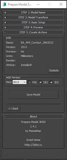

Привет! крутой скрипт, спасибо. Пакую сначала вирей, потом корону, и всё заливается в один архив, очень удобно) Но у меня небольшая проблема, иногда возникают проблемы с экспортом FBX, т.е. файл на выходе получается битым и мой 16 макс его не открывает, я так и не нашел закономерность. На какой версии софта лучше всего использовать скрипт?

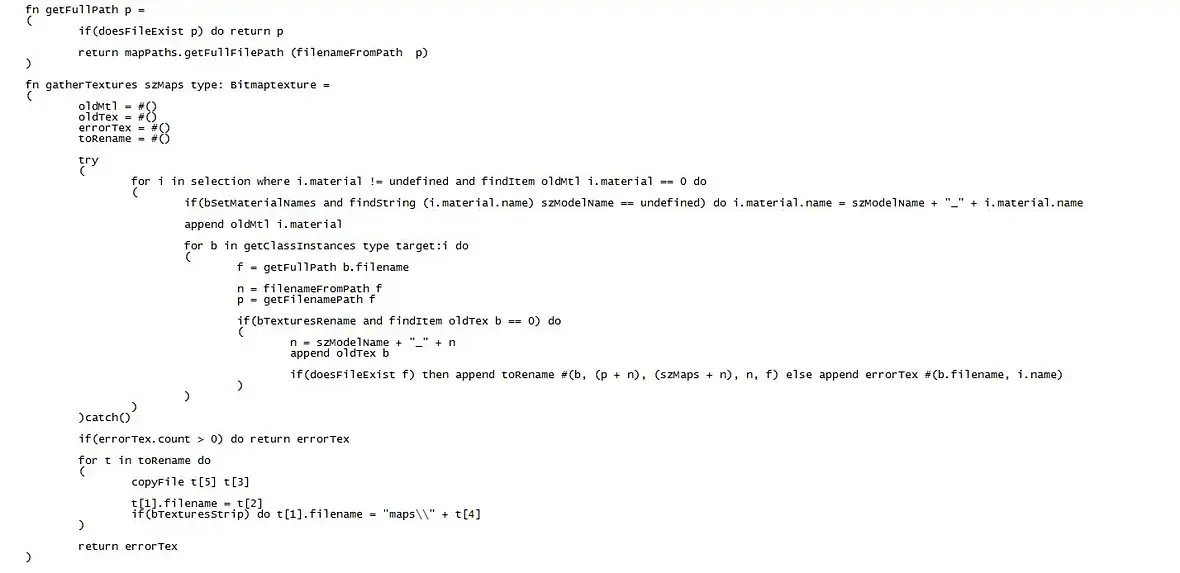

привет, а не подскажешь как изменить скрипт что бы при переименовании текстур не добавлялось их старое имя, а вместо имени добавлялся счетчик ? я так понимаю за это действие отвечает этот кусочек кода ?
    fn getFullPath p =     (            if(doesFileExist p) do return p                return mapPaths.getFullFilePath (filenameFromPath  p)    )            fn gatherTextures szMaps type: Bitmaptexture =     (        oldMtl = #()        oldTex = #()        errorTex = #()        toRename = #()                try        (                    for i in selection where i.material != undefined and findItem oldMtl i.material == 0 do            (                            if(bSetMaterialNames and findString (i.material.name) szModelName == undefined) do i.material.name = szModelName + "_" + i.material.name                                append oldMtl i.material                                                for b in getClassInstances type target:i do                (                                    f = getFullPath b.filename                                        n = filenameFromPath f                    p = getFilenamePath f                                                            if(bTexturesRename and findItem oldTex b == 0) do                     (                        n = szModelName + "_" + n                                            append oldTex b                                                if(doesFileExist f) then append toRename #(b, (p + n), (szMaps + n), n, f) else append errorTex #(b.filename, i.name)                                                    )                                                    )            )        )catch()                if(errorTex.count > 0) do return errorTex                for t in toRename do        (            copyFile t[5] t[3]                        t[1].filename = t[2]            if(bTexturesStrip) do t[1].filename = "maps\\" + t[4]        )        return errorTex    )

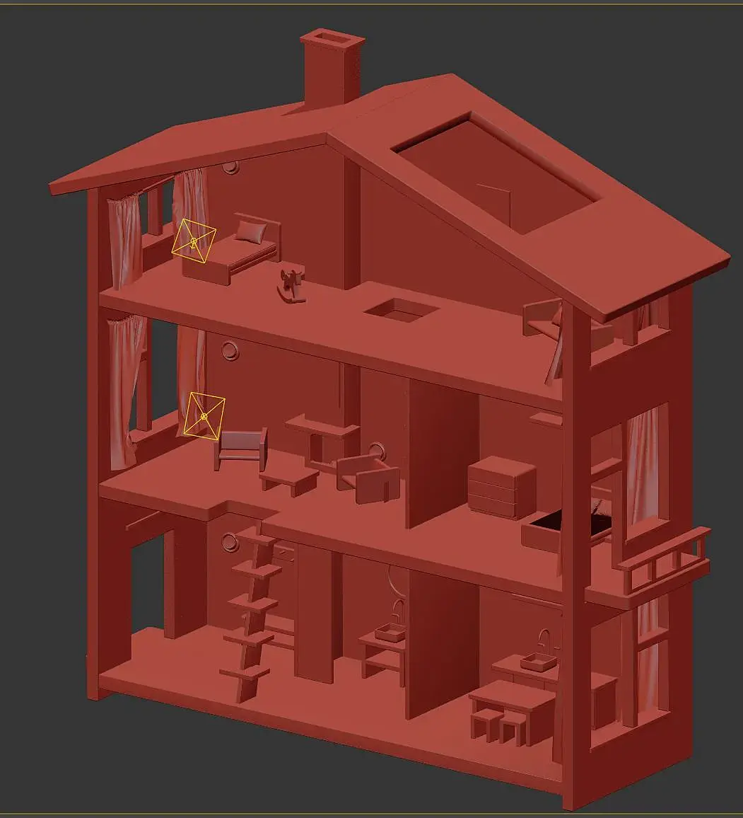

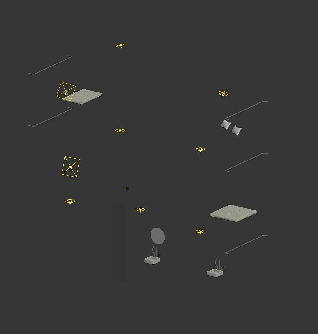

Добрый день. Спасибо за скрипт, скажите пожалуйста, это в порядке вещей что скрипт все конвертит в меш? можно как-то этого избежать, чтобы турбосмуз оставался или uvw map? в файлах экспорта fbx присутствуют мусор из главной сцены dummy, не пойму как это избегать используя данный скрипт
Есть пара вариантов, но нужно будет распаковывать архив и править макс файл и fbx
Чтоб не колапсить турбосмуз, необходимо предварительно снять его с объектов и пройти в скрипте ШАГ 2. пункт 1. Geometri fix. Это тут колапсятся стеки модификаторов. Вся геометря атачиться к боксу и сбрасывается хформ. После этого шага должна остаться чистая геометрия.
затем два варианта:
1. после прохождения ШАГ 2. пункт 1 сразу добавить Тсмз на объекты. Прогнать скрип. В этом случае в полученном макс фале, скрипт оставит лоу геометрию с модификатором Тсмз. Но, в файлах экспорта, экспортер  сконвертирует Тсмз в высокополигональный меш.  Так что при добавлении Тсмз оставляйте только 1 итерацию. Обязательно проверяем фалы экспорта! Там должен быть только мешь без модификаторов!
2. после прохождения ШАГ 2. пункт 1.  НЕ добавлять Тмсз. прогнать скрипт. В этом случае и во всех файлах будет лоу геометрия. Добавляем Тсмз в полученный макс файл и персохраняем. Обязательно проверяем фалы экспорта! Там должен быть только меш без модификаторов! Если при экспорте поломало лоу меш (иногда бывает), экспортируем снова из полученного макс фала с Тсмз  с 1 итер. Предварительно сконвертировав все в меш. Проверяем файлы экспорта. Можно конечно загорячиться и сохранить лоу меш и модиф Тмсз в фбх. Но, кому это надо?
Чтоб мусорные объекты не попадали в фбх,  нужно чтоб скрипт экспортировал только с поли или меша, без модификаторов хелперов и групп и т.п., Обычно все группирую в скрипте Шаг 2 п2. И при экспорте в фбх появляется мусор dimmy, это наша группа. Тут тоже два варианта:
1. Пропустить шаг 2 п. 2. (Не группероват в скрипте) Далее, В полученном макс файле сгрупперовать и назвать группу(ы). В файлах экспорта мусора не будет, так как группы при экспорте не было.
2. Выполнить Шаг2 п. 2. (Групперовать в скрипте). Далее из полученного макс файле переэкспортировать файлы экспорта, предварительно разгрупперовав объекты и сколапсить Тсмз. Или, в в фбх выделить и удалить весь мусор, затем реэкспорт в тот же файл.
Короче, открывать, проверять  и править файлы макс и фбх после скрипта, все равно нужно. Потому что, поленившись и загрузив как есть, получишь через два дня вежливое письмо, типа уберите мусор:) И ещё два дня ожидания.
Что касается Unwrap UVW. Не вижу смысла его оставлять в стеке. При конвертации в поли или меш координаты сохраняются. Применив его снова к объекту мы получим те же возможности что и до конвертации.
Это кстати информация также для автора скрипта, возможно это все можно реализовать в новых версиях и тогда ему цены не будет:)
Также хотел обратить внимание автора на условия загрузки моделей на другие стоки. Я уверен на базе этого скрипта можно реализовать и такой функционал. И спасибо Вам за этот полезнейший инструмент!

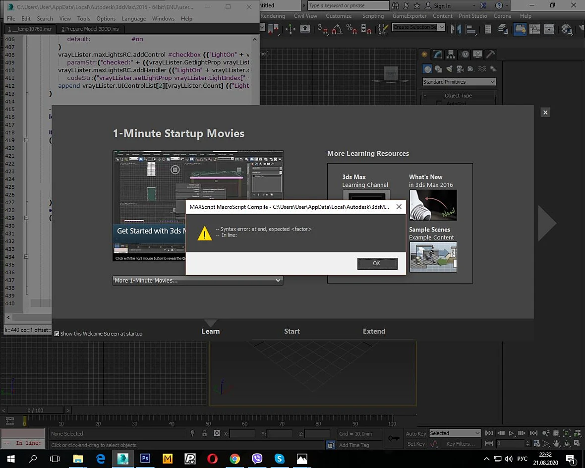

И ещё вопрос, у коллеги не работает скрипт Prepare Model 3DDD.
Просто не реагирует на запуск. Я подозреваю что проблема глубже, так как при старте макса выскакивает такое сообщение:
Может есть быстрое решение? Или просто переставить макс? Заранее спасибо!

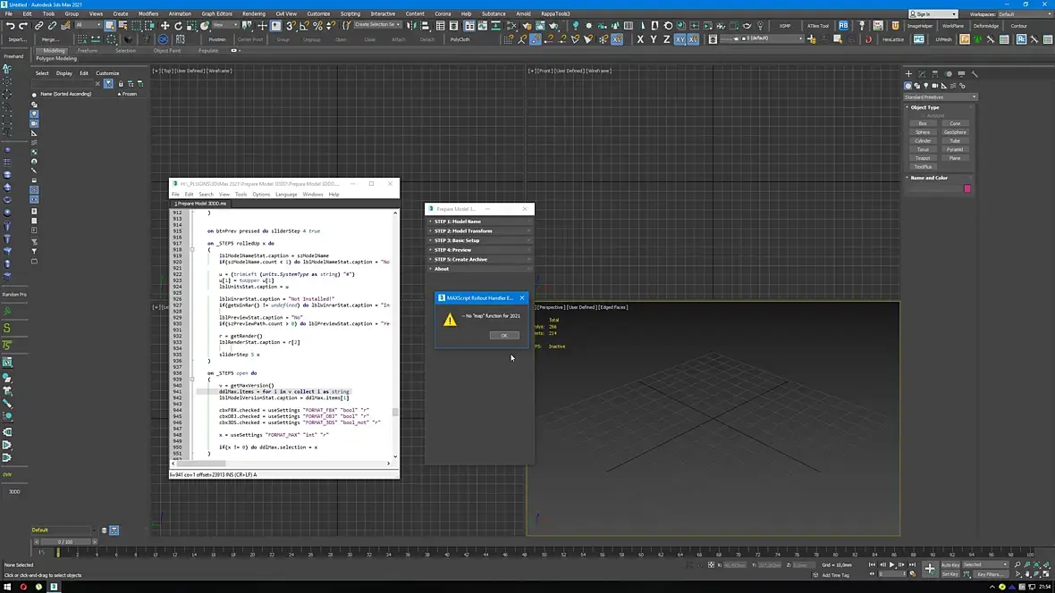

Здравствуйте! Не подскажите, с чем может быть связана такая ошибка?

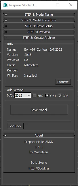

У меня зависает при упаковке.Макс 2022.3Создаёт структуру архива из папок.Закидывает текстуры, превью и всё. Остальные папки пустые.
