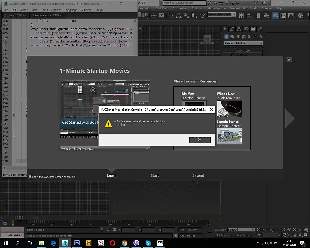

И ещё вопрос, у коллеги не работает скрипт Prepare Model 3DDD.
Просто не реагирует на запуск. Я подозреваю что проблема глубже, так как при старте макса выскакивает такое сообщение:
Может есть быстрое решение? Или просто переставить макс? Заранее спасибо!
