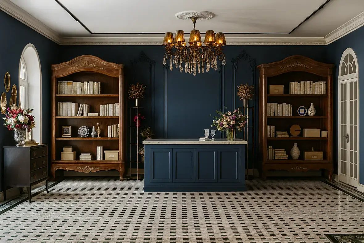

дайте совет по свету и текстуре
На сайте c 01.02.2023

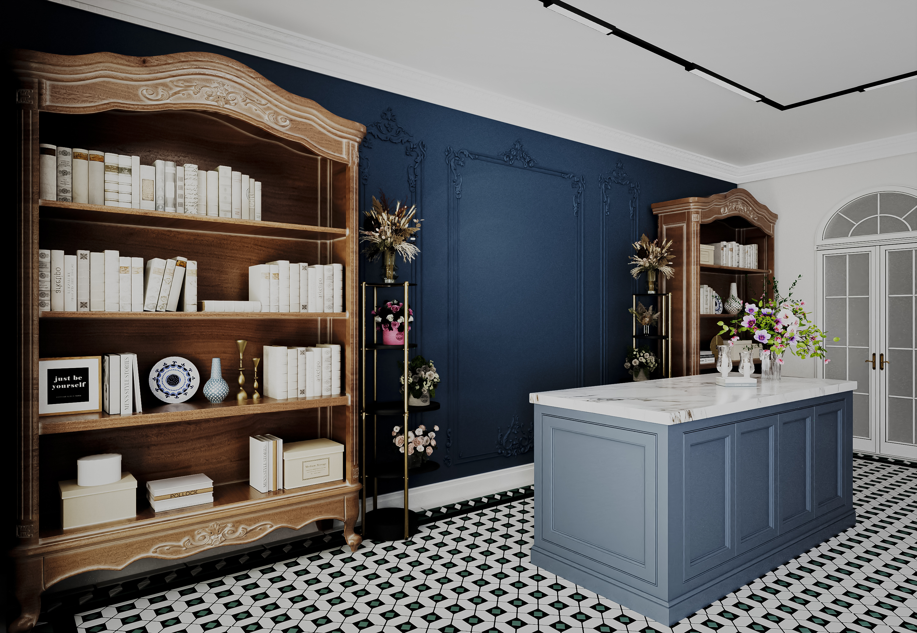

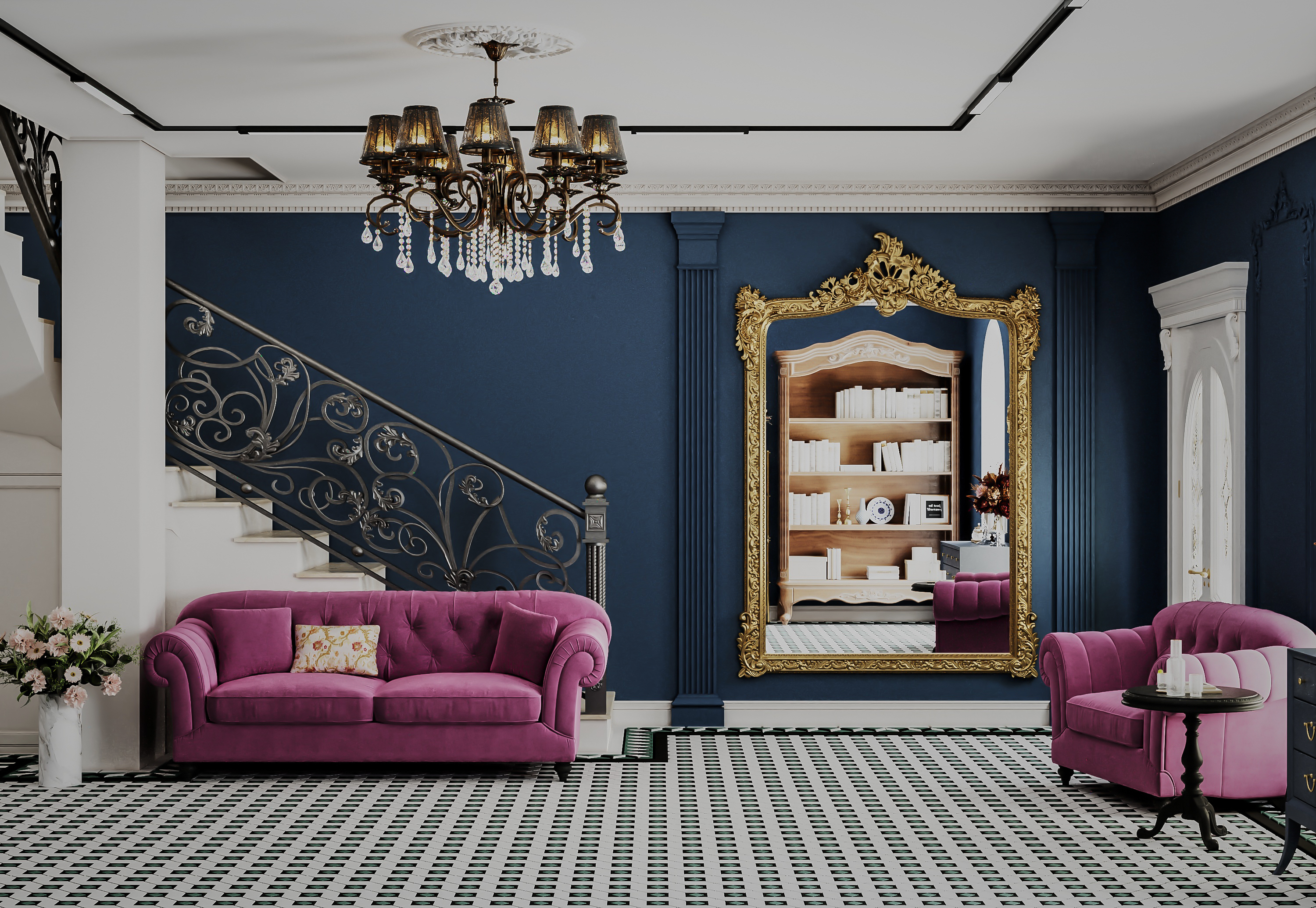

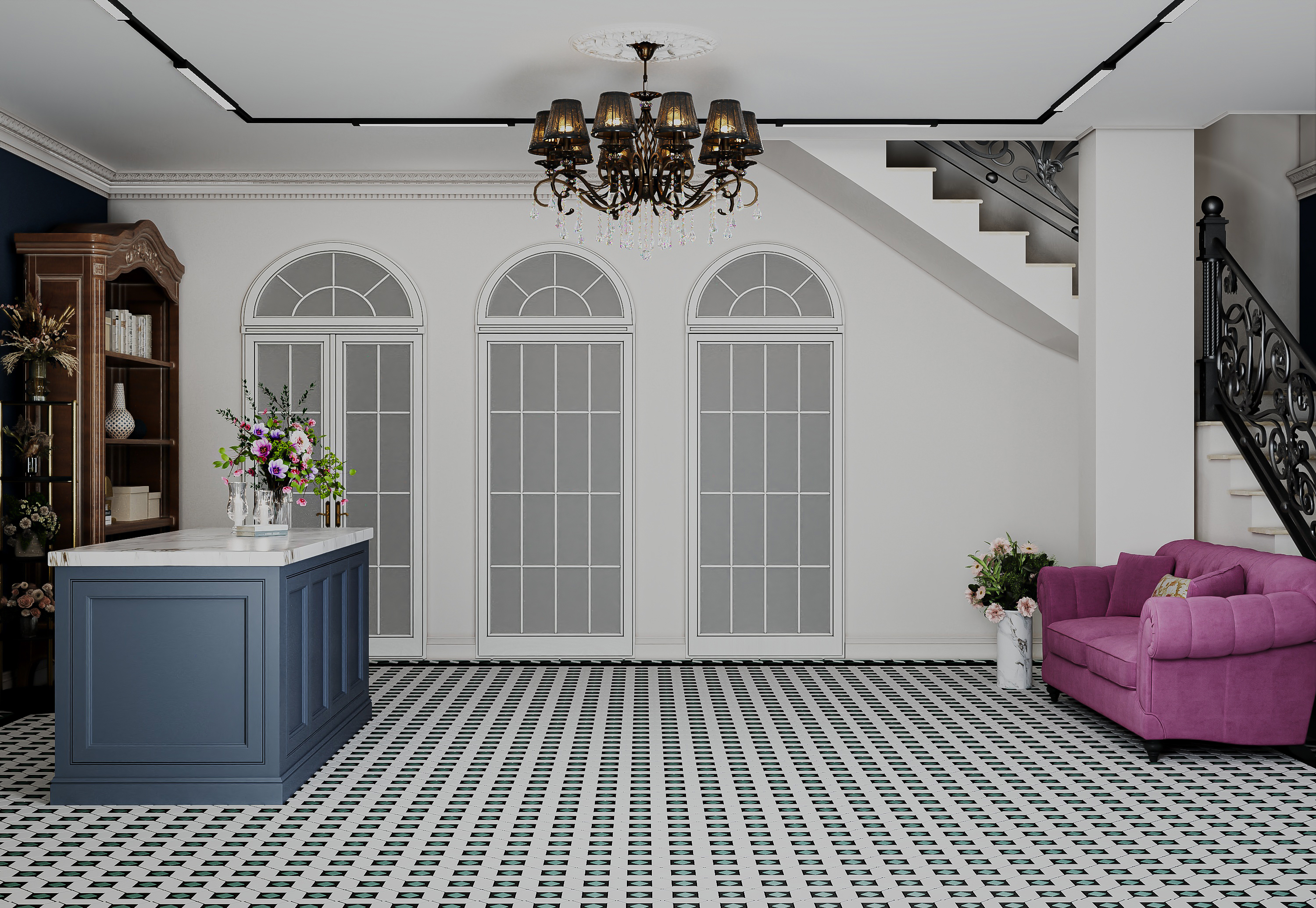

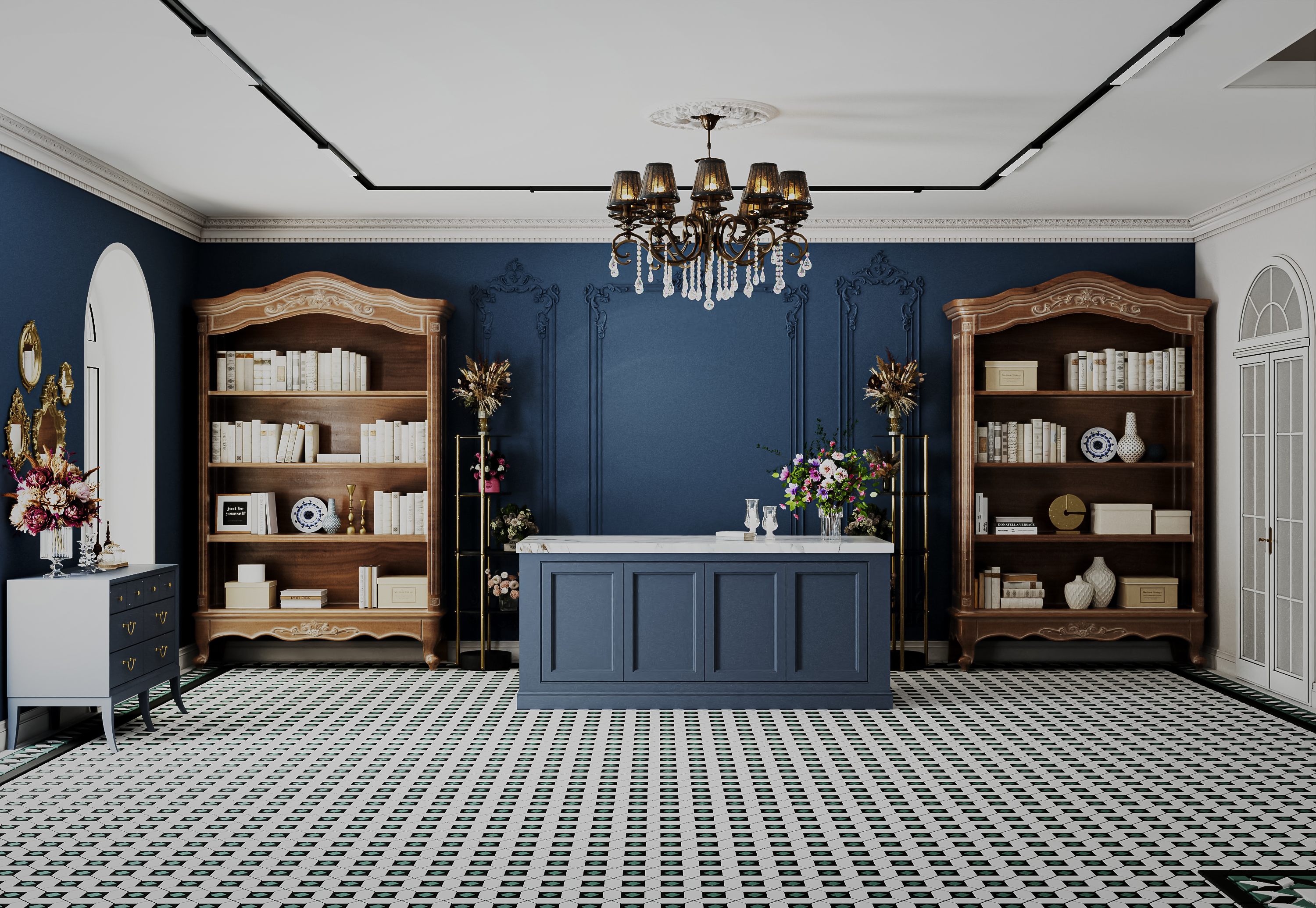

вообще не нравится как получается эта работа,стыдно ее показывать работодателю :( все попытки нормально настроить свет провалились,а сцена слетела огромное кол-во раз, в итоге вышло это
На сайте c 28.01.2020
Сообщений: 475
Да норм, если вы не наобещали работодателю каких-то нереальных результатов, то вполне пойдет, может за окнами стоит сделать какое-то пространство, а то серые квадратики очень смущают
Тут очевидно проблема с хайлайт компрессом. Могу предположить, что у вас в настройках rendering - color management -mode: поставьте gamma workflow
На сайте c 14.03.2009
Сообщений: 3182
Крит
вы сильно компрессию сделали. ушел нужный контраст. и сложно понять как свет заполняет сцену. именно свет плохо читается, сильно размытые тени.
По материалам то же есть момент, вот плитка к примеру. Может она и матовая, но я бы все равно дал больше отражения. нет объема.
На сайте c 19.01.2024
Сообщений: 4
Ваши работы слишком плоские, им не хватает глубины. Добавьте слой окружающего затенения (ambient occlusion). А еще есть такой трюк (как художник делюсь опытом): создайте еле заметный градиент на полу, стенах и потолке, чтобы по мере удаления от объектива камеры снижался контраст. Этот прием основан на особенностях человеческого восприятия.
На сайте c 11.11.2016
Сообщений: 656
Внутренний мир

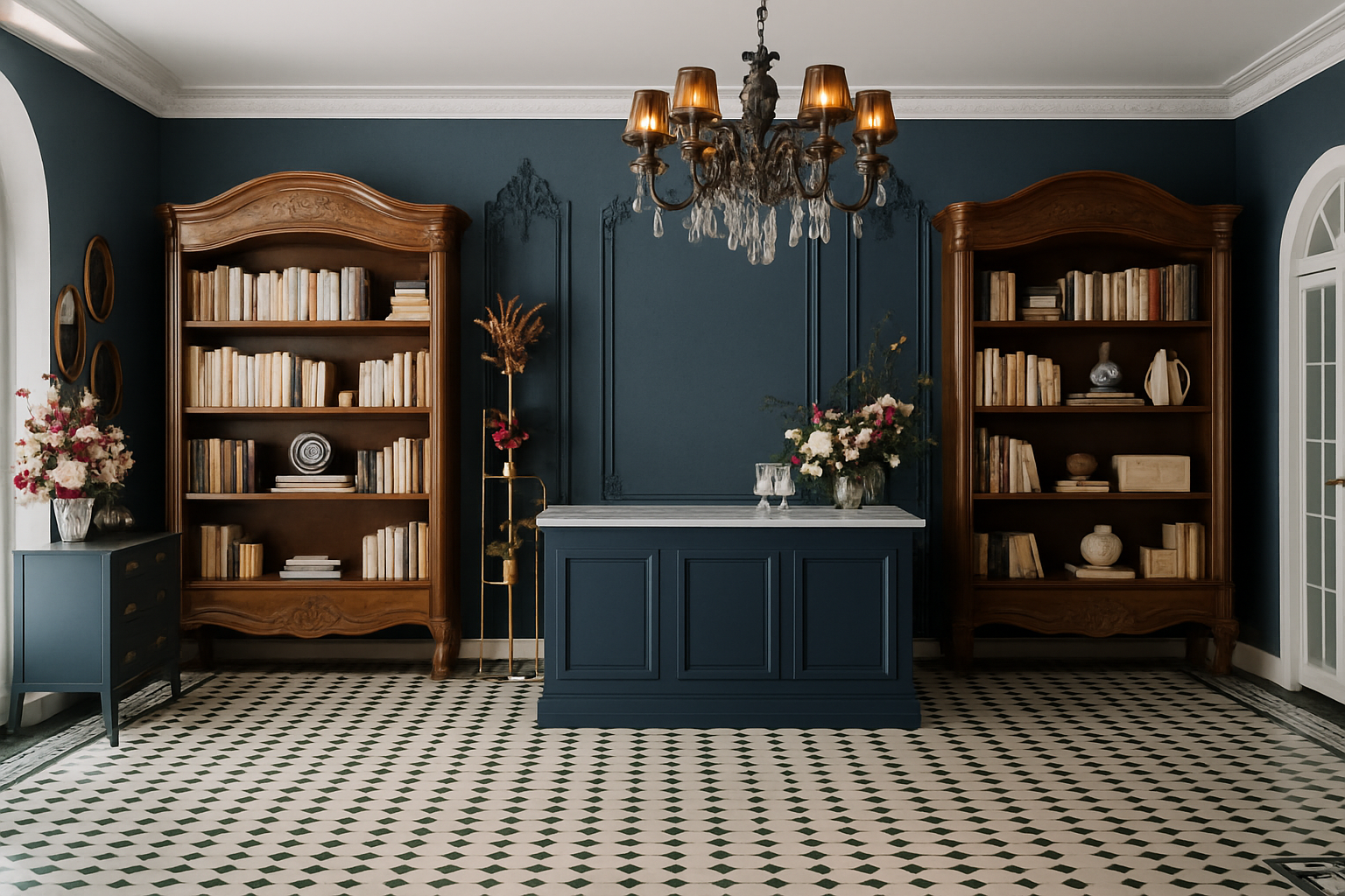

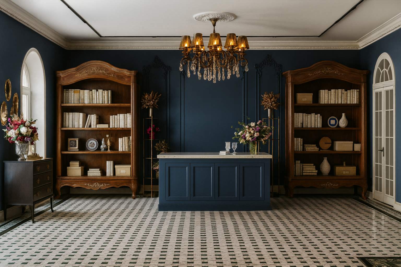

Открываешь GPT, пишешь промт - "Сделай изображение максимально фотореалистичным, как фотографию интерьера премиум-класса, снятую профессиональным фотографом. Сохранить композицию и геометрию без изменений. Повысить качество материалов: дерево книжных шкафов должно выглядеть натуральным, с текстурой и глянцем, как в реальной мебели; книги - с чёткими обложками и легкими тенями; мраморная столешница — с натуральным блеском и лёгкими отражениями. Улучшить освещение: мягкий рассеянный дневной свет из окна, гармоничный баланс белого, с сохранением контрастов и глубины. Сделать тени реалистичными и мягкими, добавить лёгкие отражения на полу. Подчеркнуть детали: люстра с блеском хрусталя, металлические элементы с натуральным отливом, цветы с естественной текстурой лепестков. Итоговое изображение должно быть в ультра высоком разрешении, с правильной яркостью и контрастностью, без излишней обработки, с глубиной и атмосферой профессиональной фотосъёмки для интерьерного журнала." Получаешь результат. Можно поэкспериментировать с промтом. Смотришь на картинку, и настраиваешь освещение и материалы в сцене по образцу что получилось в нейросети. Это простой вариант когда не знаешь как самостоятельно на своей сцене сделать освещение лучше
Сообщений: 4476
Такое ощущение как-будто источники света стоят в проемах окон. И чтобы потолок не был сильно засвечен надо на улице по окнами класть темную "землю".
Сообщений: 4794
так вы знаете что у вас свет не правильно настроен из за этого и хайлайт накрутили, смысл спрашивать здесь, мы же сцену не видим как у вас поставлен свет, могу только сказать ставьте нормальный дефолтный свет от него и нужно отталкиваться. ползунки крутить бездумно тем более на большие значения нельзя, вы же вроде не новичок должны понимать. внутри света вообще не видно от ламп, вот он и не дает контраста и глубины между наружным холодным и теплым внутри
