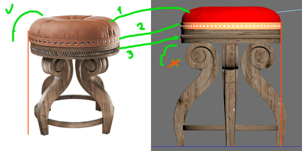

1 сечение мягкой части не совпадает. примерно нарисовал сечения
2 диаметры кнопок больше, количество меньше. кнопки сами - выпуклые (сплюснутые сферы)
3 у косички число витков сверь чтоб один в один и диаметр общий меньше сделай, чтоб был виден зазор между кочичкой и корпусом, ато сейчас она врезается в корпус
4 ножки не должны выпирать за основу (красные линии)
5 с общими пропорциями тоже что то не то. ножки слишком длинные относительно корпуса.
ножка как то так будет выглядеть - сравни со своей. по одному фото никогда не модель - используй все фото и крути верти модель постоянно сравнивая с фотками под разными углами

это все ракурс, по размерам я подогнал, чтобы было похоже вроде...вот складки...это заморочка.витки надо сделать более похожи.согласен
