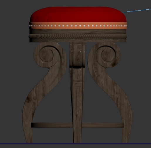

Кто нибудь делал эту тестовую табуретку? Решила сделать высокий полигон, пока время есть, никак даже не вижу где размер её габаритный указан. Квест какой то, может не соваться,smiley-fool.gif с такими способностями, даже не знаю))))
Кто габарит знает, напишите, если не трудно.
Отбой, не надо габарит. Простите что вклинилась.
Не пойду туда: ТЗ с требованиями на 10 страниц, и ни слова про физ. размер объекта - плохое начало. Знак то есть, что начинать для меня не надо.smiley-dirol.gif
На сайте c 10.03.2021
Сообщений: 80
Ukraine
У меня был прописан размер внизу в дюймах
На сайте c 21.06.2017
Сообщений: 59
Спасибо! А у меня нет, инструкции одни лентой о погрешностях и т.д. Но я уже всё равно передумала: размер сразу не видишь - дурной знак)))

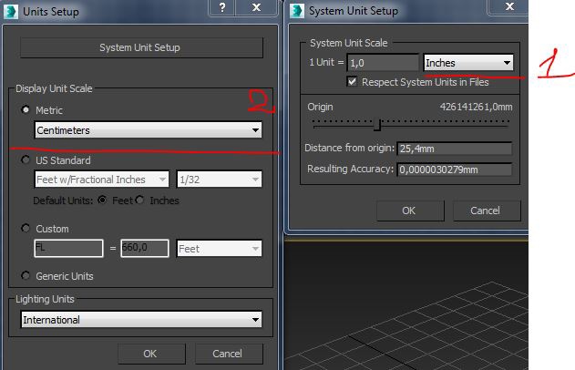

Всем привет!
Делаю тест стула!
Не могу избавиться от данной ошибки :
[131] Display units do not match supported system units.
Единицы измерения выставил по ТЗ.
Кто - нибудь знает , как избавиться от данной ошибки?
На сайте c 27.02.2010
Сообщений: 3665
Херсон,Украина
И тут тоже? -
На сайте c 26.07.2011
Все равно выдает ошибки...
На сайте c 11.10.2007
Сообщений: 1323
online
открой пустой файл настрой там все в инчах, и мергани в него свою сцену сделанную в см или мм. он спросит перековертировать в инчи или нет - выбери конвертировать и все. если ты это сделаешь в текущем файле у тебя слетит масштаб
Все оказалось на много проще!
