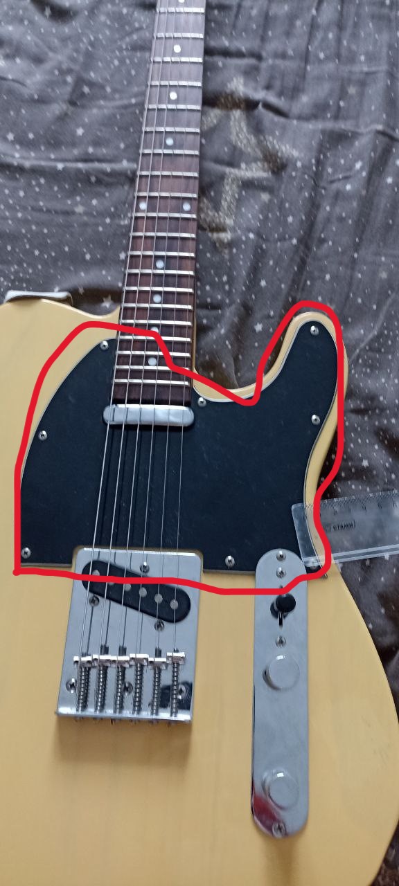

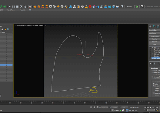

Добрый день, подскажите пожалуйста как сделать эту деталь гитары, пробовала создавать полигоны из сплайнов, но сетка получалась дико неприличная и страшная. Пробовала выделять контур линией и экструдировать, после этого у меня не получилось создать сетку. Может быть я что - то не так делаю

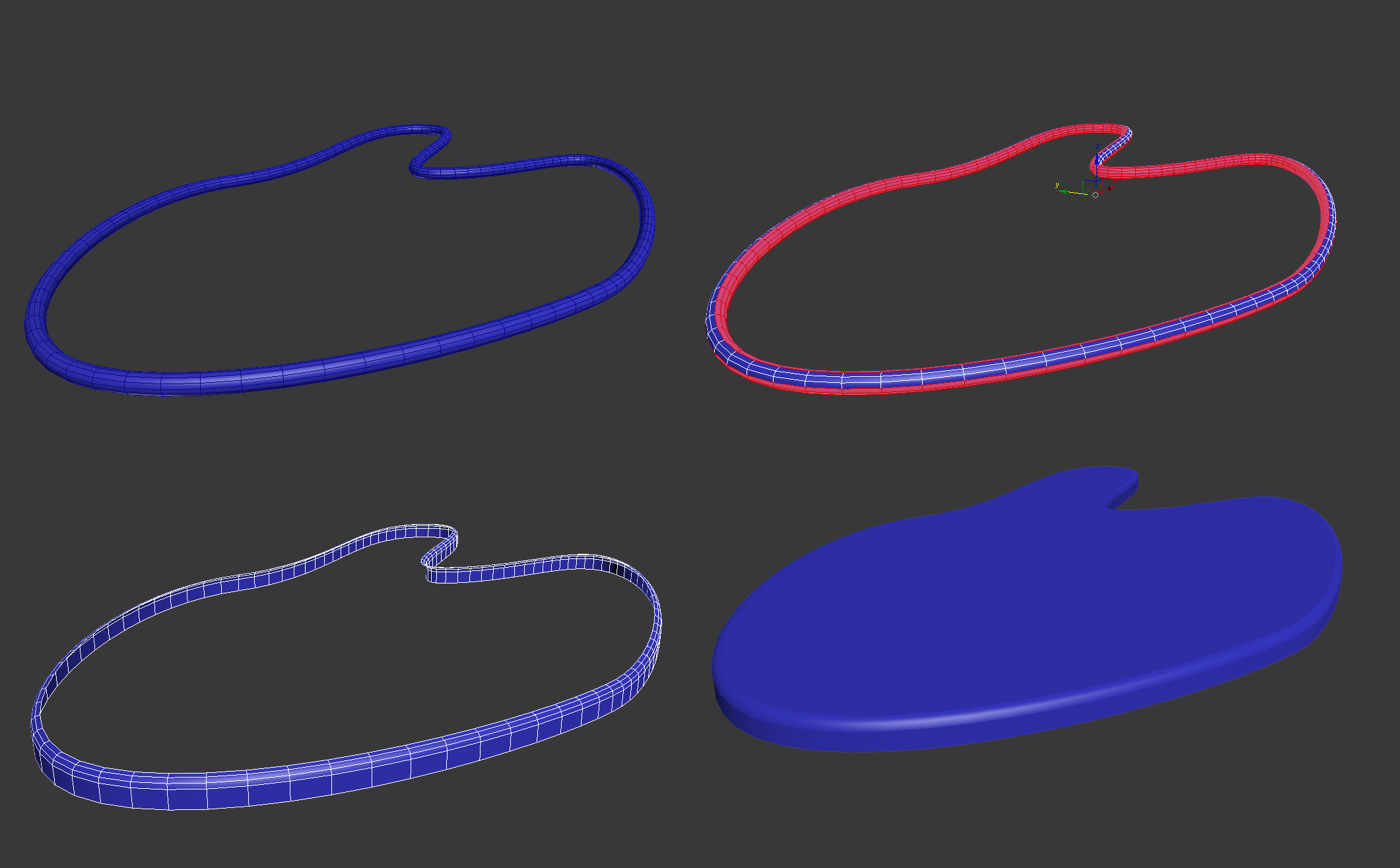

 Почему не получилось ? экструд. затем инсет верхнему полигону например на 1мм, затем внутренний многоугольник удалить, и бриджем соединить грани создав адекватную сетку верхнего полигона. Модель под сглаживание или нет ?
 Если не под сглаживание то нарисовать красиво сплайн кругляк 1мм в сечении, 8 сегментов, когда сделаешь красивую форму, переведи сплайн в поли удали все сегменты по длине сплайна, кроме двух верхних внешних.

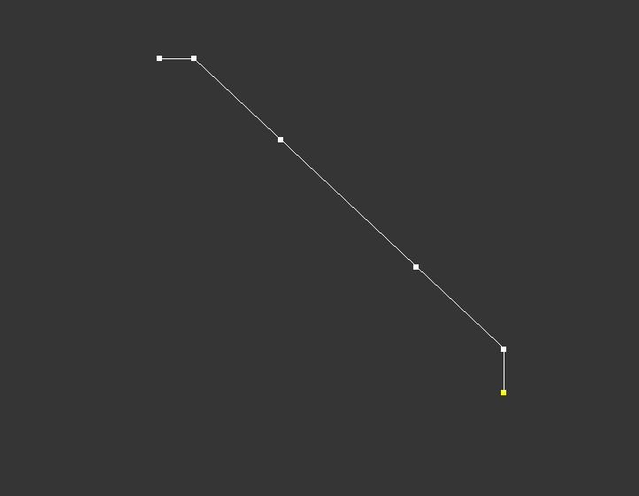

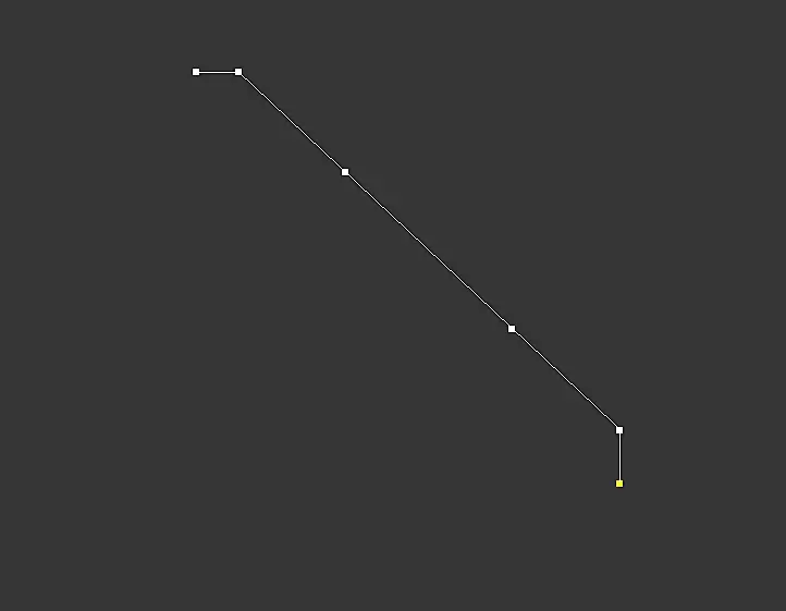

Эта деталь называется пикгард, изготовлена из трёхлойного прочного пластика, чёрный, белый и опять чёрный слой, я бы сделал по-простому - общий контур сплайном, и потом bevel profile  вот с таким профилем ( тут добавлены вершины на скосе чтобы потом этот слой сделать другом цветом, таким образом и верхняя и нижняя часть закроются и с маппингом заморочек меньше

да я понимаю - поэтому и дал самое простое и эффективное, в данном случае, решение и даже профиль нарисовал)))

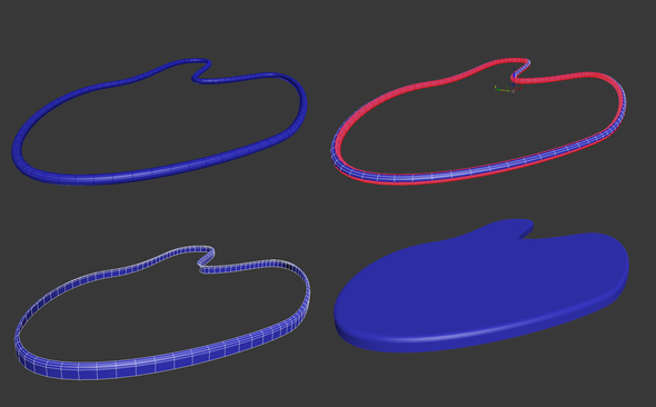

Самый простой вариант, если к топологии не особо требовательно
