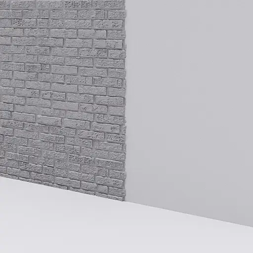

Всем привет. Как можно побороть displace на стыках внешних углов что бы угол был нормальным?

Так же как это будет происходить в жизни.

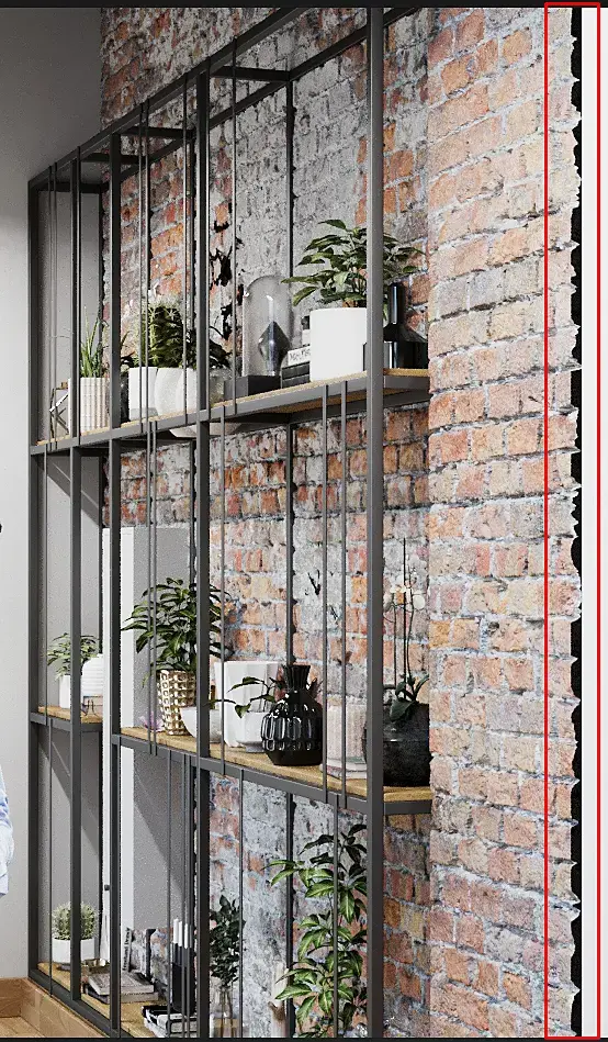

Ну в жизни черные места хотя бы затереть можно. Как мне без ФШ сделать их белыми?

Вариант конечно, но не очень хороший. Потому что у меня камеры 3-4 смотрят на эту стену за барной стойкой. И естественно ее нужно показать во всей красе. Плюс коридор там же слева. И опять же его нужно показать заказчику

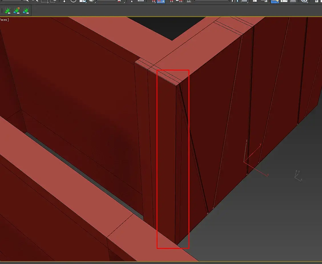

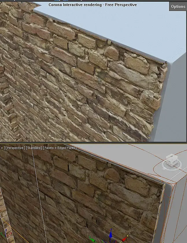

Как вариант, сделайте там еле заметный угол с корректным маппингом.
Красная линия - стена с дисплейсом.
В дополнении к словам freezemaximus. Что бы дисплейс не рвало на углах надо в настройках поставить галку "Keep Continiuty".

Есть еще вариант, отсимметри плоскость стены (с дисплесом) у стыка на 90 градусов, тогда и угол появиться.

да уже freezemaximus показал, сделать поворот стенки, возможно фаску еще нужно добавить, чтоб артефактов на угле не было

Там и идет к сожалению поворот стенки
чё та Вы как то перемудрили с топологией.

тогда наверное только отдельным объектом и сдвигать, чтобы белая стена перекрывала все дырки

Походу самый адекватный вариант получается, если геометрию не делать только отдельно

Вобщем так, забываете всё что вам накидали эти методы не подходят для закраски торца кирпича в белый.
Рендерите отдельно в оксонометрии профиль дисплейсмента, делает из него маску прозрачности, накладываете полученую маску предварительно заанврапив отдельный кусок белой стены и сделав на него отдельную текстуру. А и стенка должна захлёстывать на максимальную толщину дисплейсмента.
Да коряво но это скорей всего единственный метод без конвертации всей стенки в геометрию.
Вариант 2.
Обрисовываем плейном кусок стены с кирпичём, тесалируем к чёртовой матери, накладываем дисплейс. Обрезаем по краю слайсом, и вытягиваем от граней. Скейлом выравниваем точки чтобы ровно лежали.Выделяем от линий полигоны, и накладываем на них текстурку стены. (если оперативки до жопы прокатит)

Попробуйте поставить на углу одну группу сглаживания, по идее тогда не будет разрыва
