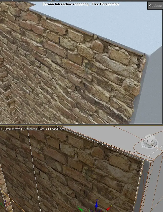

Всем привет. Как можно побороть displace на стыках внешних углов что бы угол был нормальным?
На сайте c 11.08.2010
Сообщений: 440
Юрмала/СПб
Так же как это будет происходить в жизни.

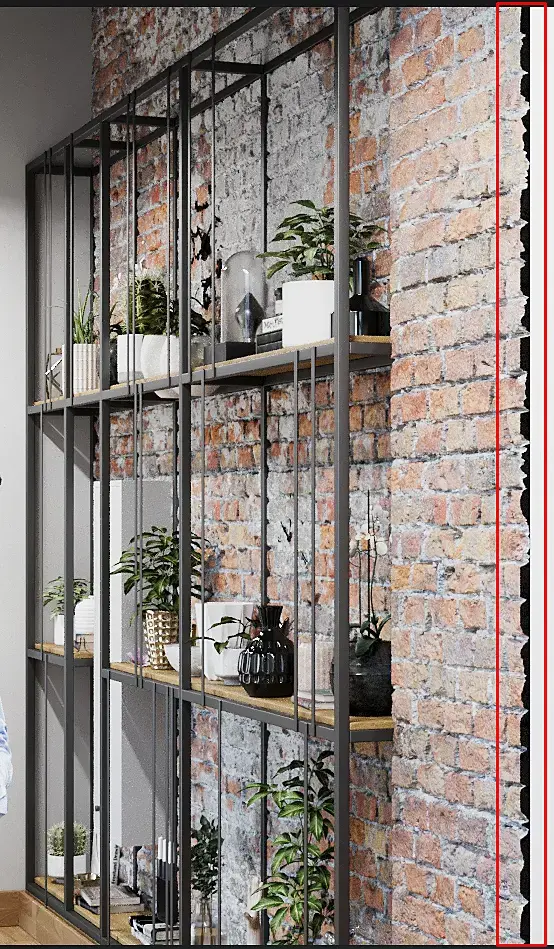

Ну в жизни черные места хотя бы затереть можно. Как мне без ФШ сделать их белыми?
Сообщений: 10871
А камеру так поставить, что бы не резала стенку?
На сайте c 24.12.2010
Сообщений: 896
Туркменистан
Вариант конечно, но не очень хороший. Потому что у меня камеры 3-4 смотрят на эту стену за барной стойкой. И естественно ее нужно показать во всей красе. Плюс коридор там же слева. И опять же его нужно показать заказчику

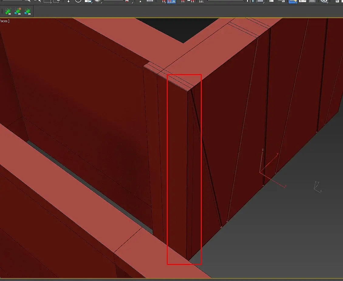

чё та Вы как то перемудрили с топологией.
Сообщений: 896
Туркменистан
Не особо заострял внимания. 10 раз заказчик переделывал, поэтому забил и резал просто под размер ))

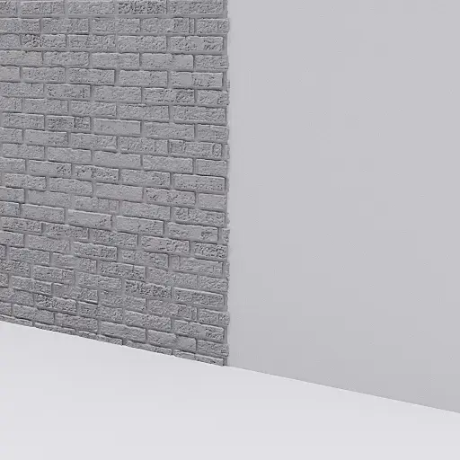

Вобщем так, забываете всё что вам накидали эти методы не подходят для закраски торца кирпича в белый.
Рендерите отдельно в оксонометрии профиль дисплейсмента, делает из него маску прозрачности, накладываете полученую маску предварительно заанврапив отдельный кусок белой стены и сделав на него отдельную текстуру. А и стенка должна захлёстывать на максимальную толщину дисплейсмента.
Да коряво но это скорей всего единственный метод без конвертации всей стенки в геометрию.
Вариант 2.
Обрисовываем плейном кусок стены с кирпичём, тесалируем к чёртовой матери, накладываем дисплейс. Обрезаем по краю слайсом, и вытягиваем от граней. Скейлом выравниваем точки чтобы ровно лежали.Выделяем от линий полигоны, и накладываем на них текстурку стены. (если оперативки до жопы прокатит)
Вариант 3 (кошерный)

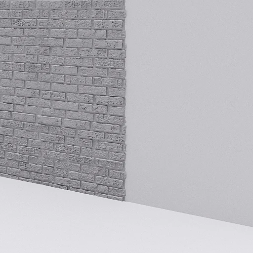

Corona distance map
и как его использовать. https://coronarenderer.freshdesk.com/support/solutions/articles/12000017221-what-is-corona-distance-map-
