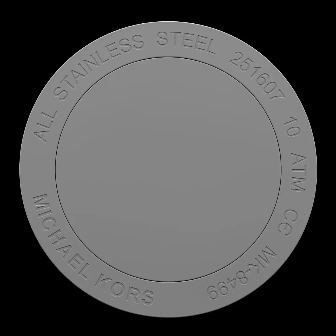

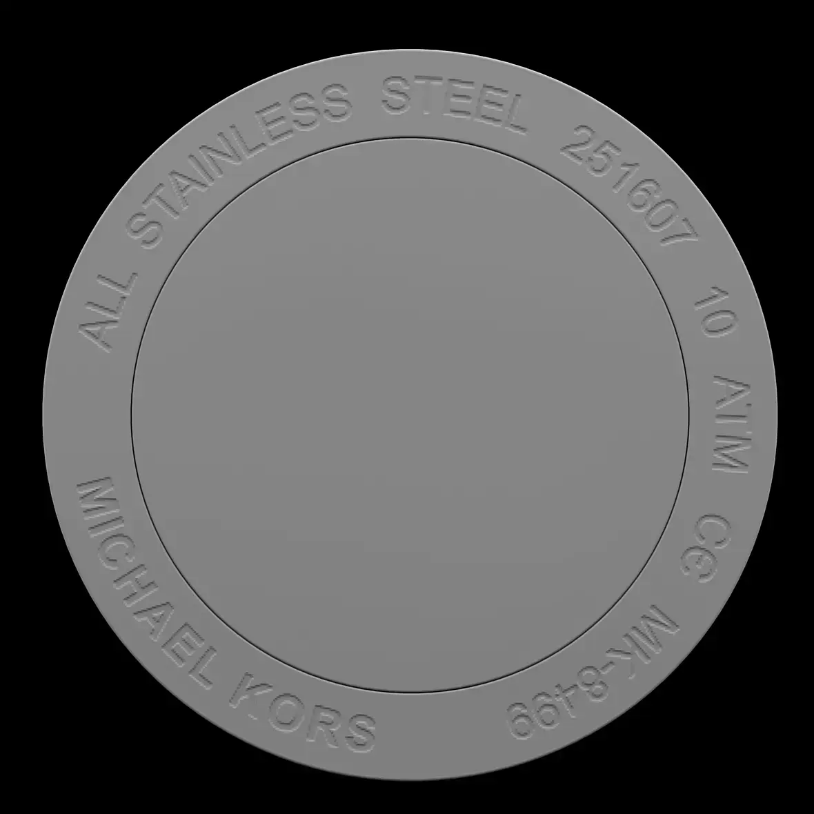

Подскажите пожалуйста почему могут появляться такие прорези на вдавливании, от чего это зависит?

Прорези? Имеете в виду "ступенчатость" на буквах или что?
Если про буквы - покажите тестурку, которую в дисплэйсмент закидываете.

Сделайте сетку объекта плотнее. Тогда буквы будут без "ступенек".

Я имею ввиду ступенчатость на буквах

увеличьте размер своей текстуры до кропа 100% который вы показываете на 3д и будет се понятно. Просто текстурку покрупнее и все пройдёт

Разрешение текстуры слишком маленькое. И от этих ступенек в данном случае никуда не деться - при бОльшем разрешении они будут меньше и только.

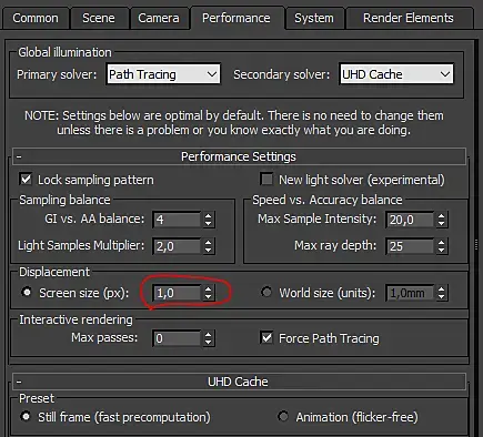

VladHC, текстура для дисплэйса должна быть высокого разрешения и хотя бы на 16 бит, а лучше - 32. Особенно для близких ракурсов. Чем качественнее текстура - тем качественнее дисплэйс.
Ну и плюс плотность подразбиения обычно тоже можно менять - в настройках движка, который используете (в короне, к примеру, по умолчанию стоит адаптивное подразбиение в размере 2-х пикселей выходного изображения - можно уменьшить, скажем, до 1-го, чтобы повысить качество дисплэйса).

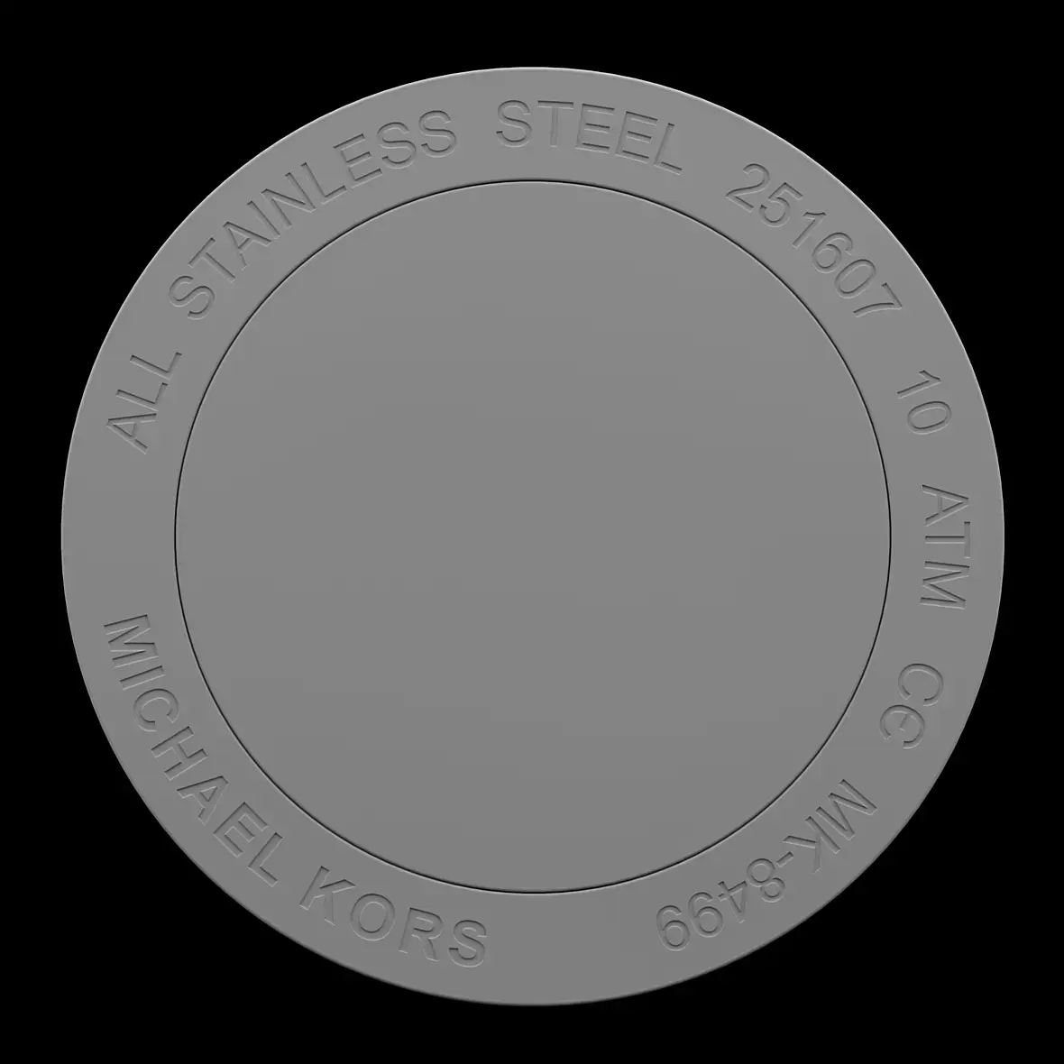

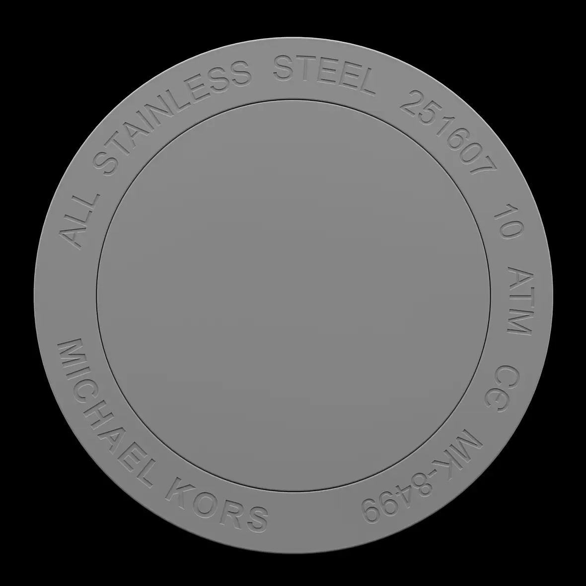

Сделал с высоким разрешением, вот что получилось, думаю это максимум чего можно добиться с этим
