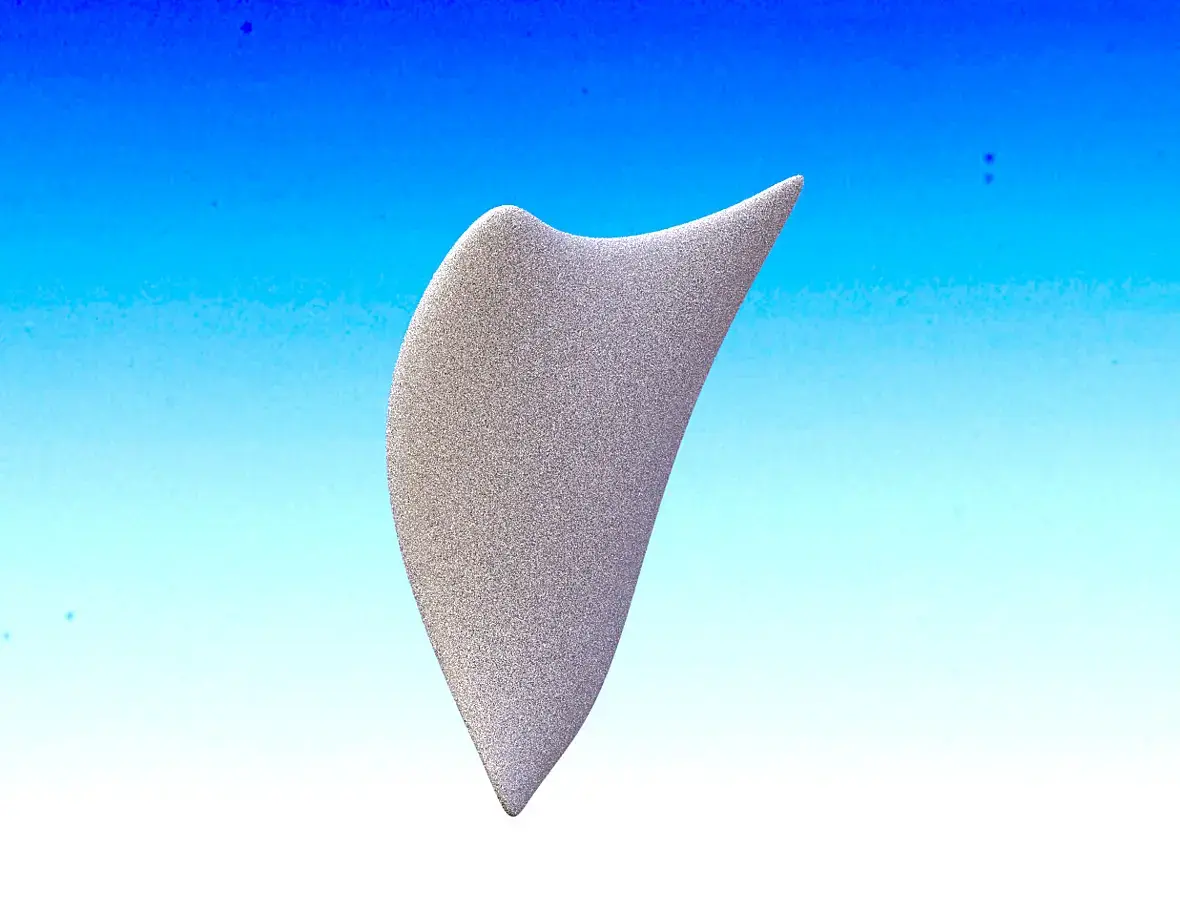

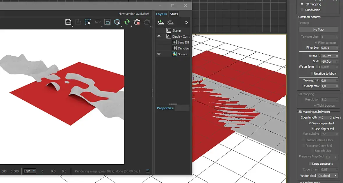

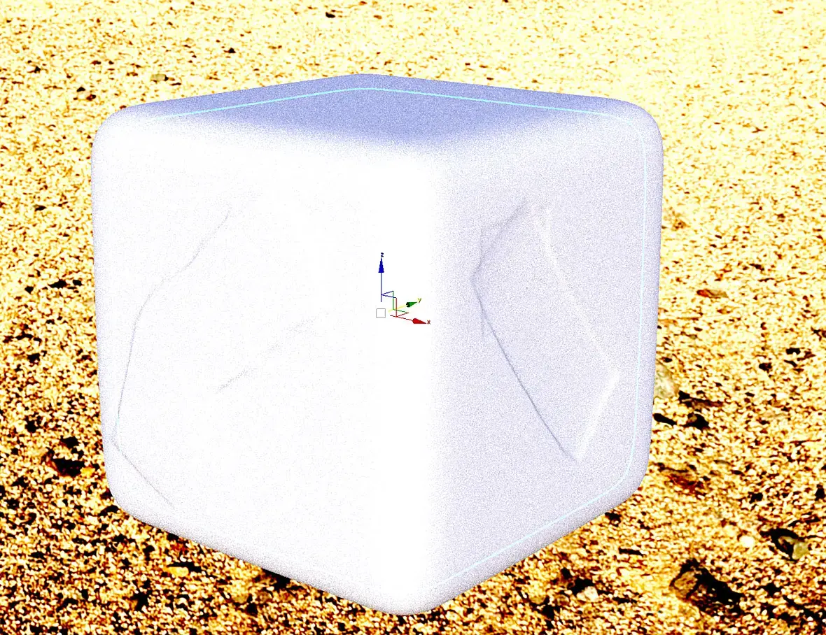

У меня вот так
Без текстуры
С текстурой
На сайте c 06.08.2013
Сообщений: 1908

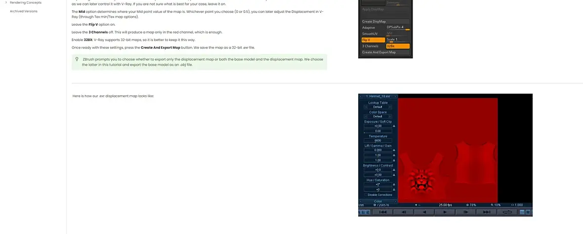

после браша врайдисплейсмент мод должен быть в режиме сабдивижен, а модель на первом сабдиве из браша. ну и шифт есть чтобы не распухала.

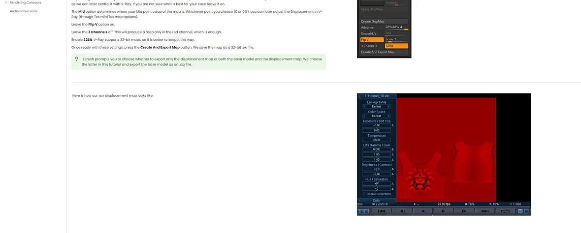

https://www.cggallery.com/tutorials/displacement/  тут про майский врай правда, отличий мало.

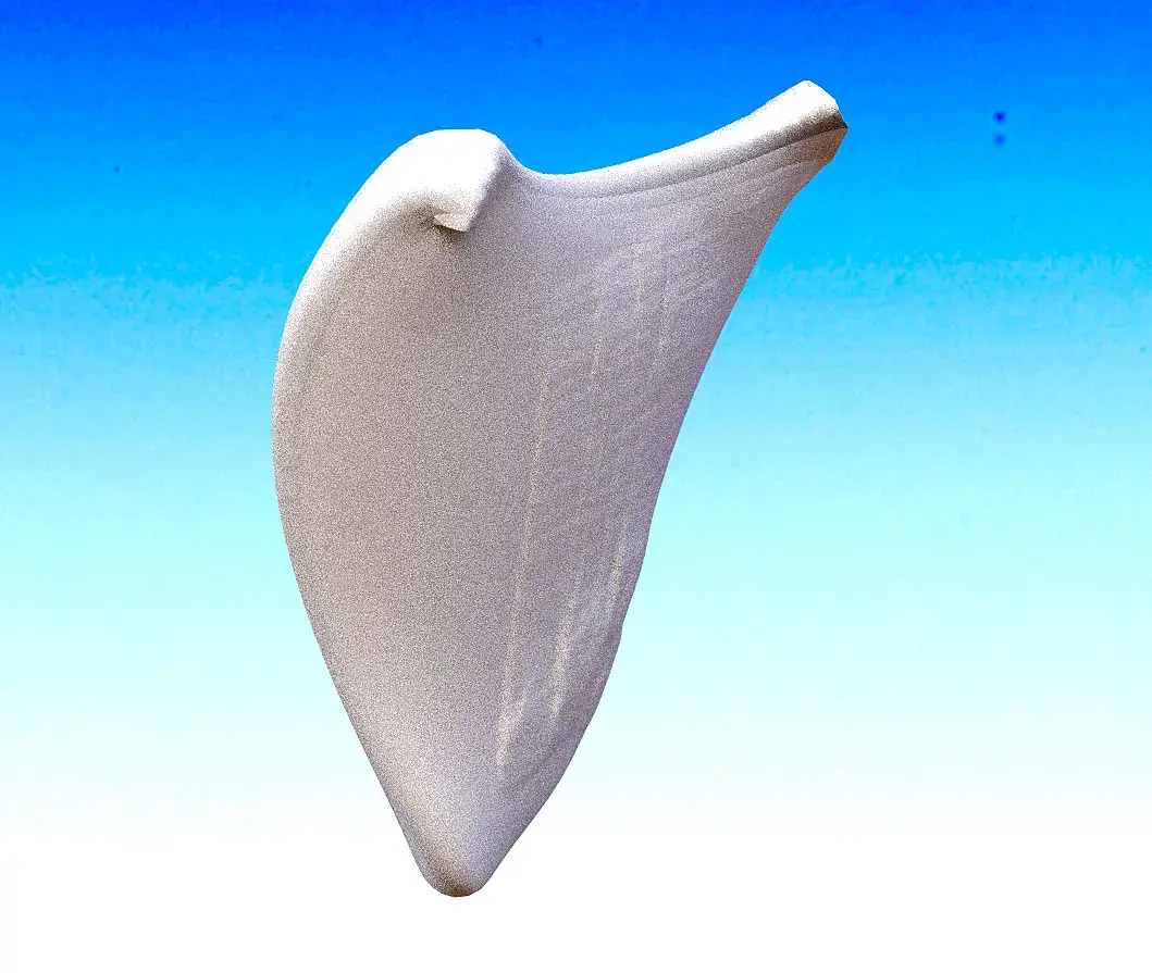

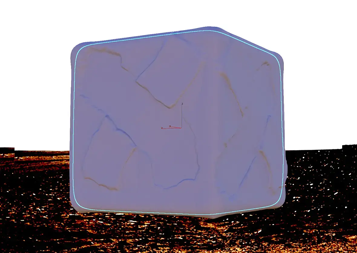

Вот продолжается. Что-то мне говорит что так не должно быть. Детализация есть, но модель раздуло.
Проблема в том что этот дисплейсмент не создаёт углубления, а только раздувает геометрию. Дисплейсмент должен создавать и углубления, и выпуклости. Это довольно простая штука, почему Врей по-другому делает? Почему он считает что серый цвет 0,5 в 32-битном формате - это выпуклость? Это нейтральный цвет, который должен не вносить никаких изменений

Можно попробовать инвертировать текстуру (что бы черный стал белым, белый - черным) и указывать глубину смещения Amount со знаком минус. Не знаю как на сложных формах, но вот попробовал на простом плейне - вдавливает.

Алилуйа, получилось. Сейчас пытаюсь понять в каком именно пункте инструкции был ключевой момент. В инструкции используется VrayHDRI и MidValue 0 в Multi Map Exporter-e
VrayHDRI может не пройти модерацию и StemCell.

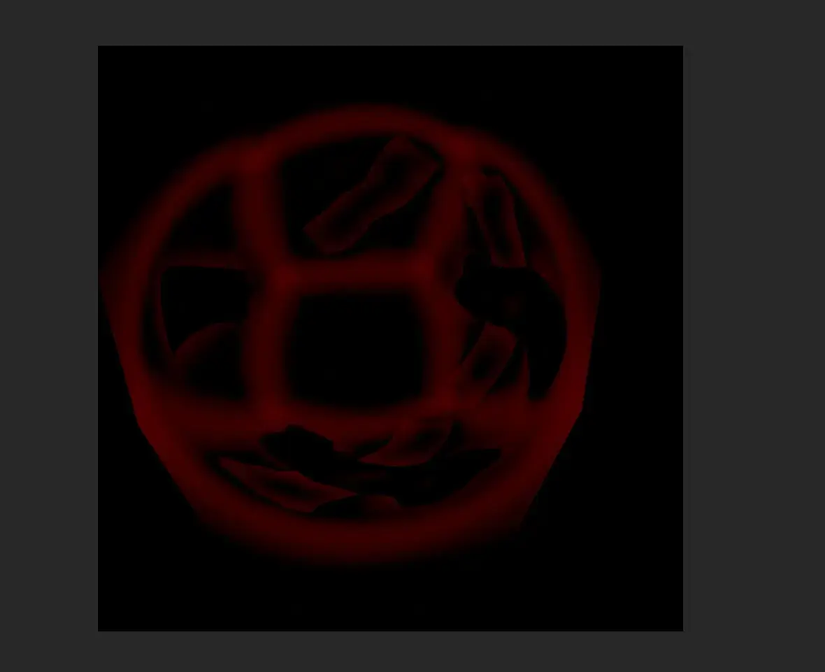

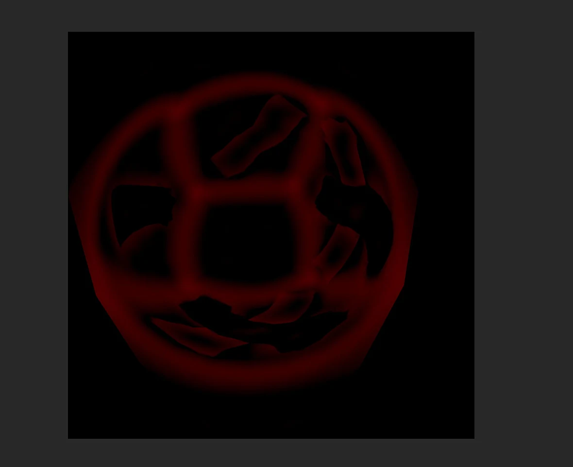

Вот текстура дисплейспента довольно таки красная, что намекает на то что используется серый цвет (или в данном случае красный) как среднее значение. И довольно большое разнообразие цветов от черного до светло-серого (красного). Неужели не вдавливает?

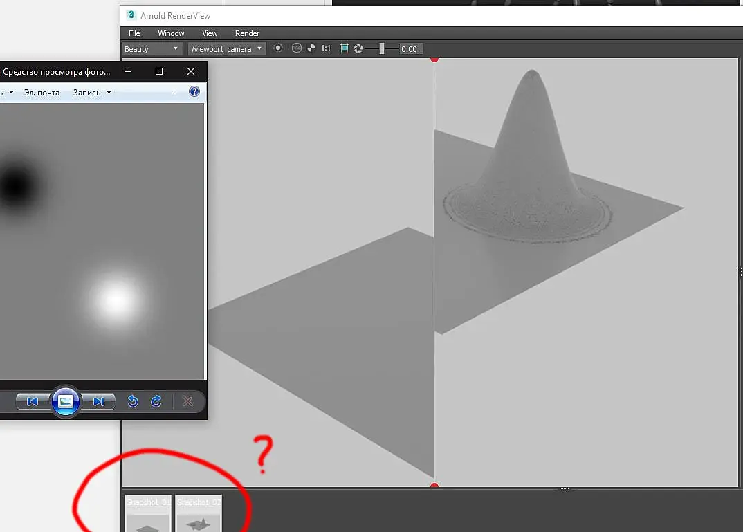

Пардон, у тебя же видно в истории что вдавливает и выдавливает
Сообщений: 1908

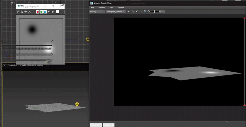

это два скрина которые в фреймбуфере, сравнение. тот что слева без дисплейса, справа с ним. то что вогнутое это черный, сама плоскость - серый, и белый выпукло. ну и черный остается на месте.
гифка-
