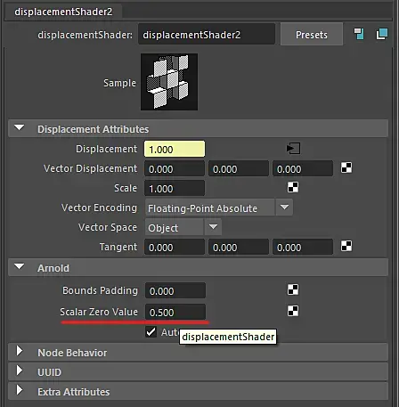

В общем надо вот так в Вирее.
На фото Майа и Арнольд. Вдавливает и выдавливает. Серая текстура дисплейсмента
Этот параметр отвечает за среднее значение. 0.5 - серый цвет нейтральный 0 - чёрный цвет нейтральный 1 - белый цвет нейтральный

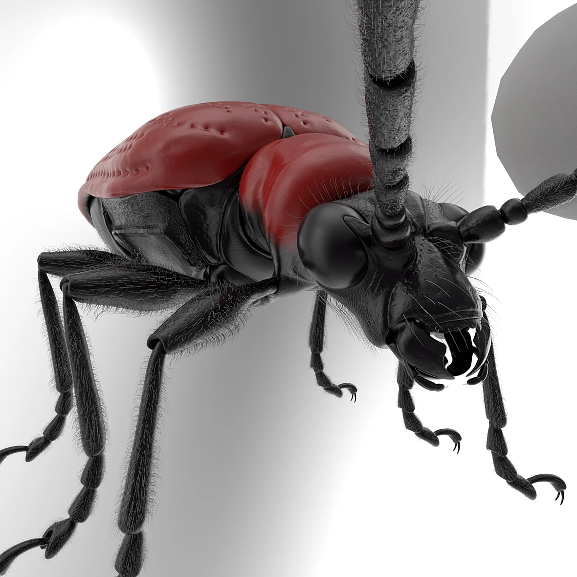

Сравните рельеф на жестких крыльях. Вирей. Дисплейсмент + нормал мап

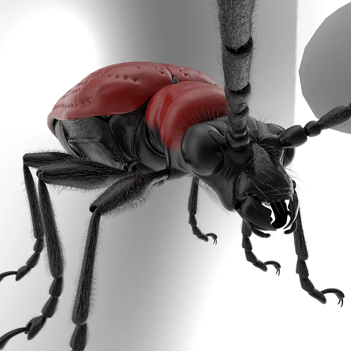

Арнольд. Дисплейсмент только
