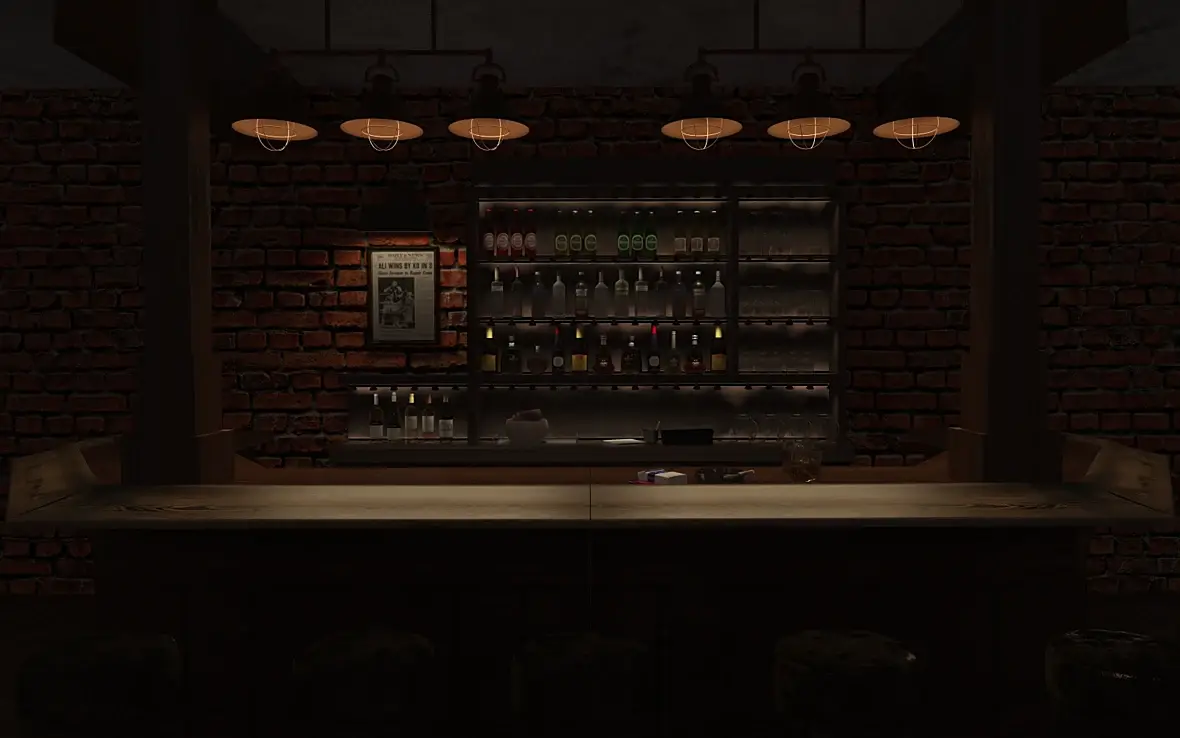

Дизайн бара в темных оттенках - нужна критика
На сайте c 15.02.2017
Сообщений: 157
Украина Херсон
Подскажите

Тона уж слишком тёмные. Даже не вижу куда вилы воткнуть.
На сайте c 17.12.2015
Сообщений: 1089
Цитата alessa4545454545:
Также чего не хватает для фотореализма??
Забудьте пока это слово.
На сайте c 11.12.2009
Сообщений: 860

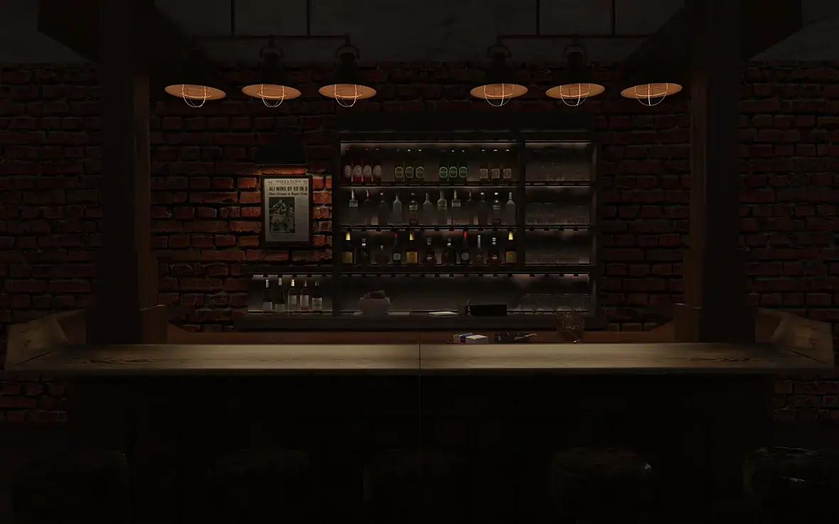

85 процентов абсолютно черного пикселя, это перебор.
На сайте c 20.02.2017
Сообщений: 1467
Ижевск
Темно, причём тьма какая-то равномерная, как будто глобальное освещение выключено. Что за рендер хоть используете?
Уверен, что и сами видите, что темно и в целом освещение очень неестественное. Начните наводить порядок именно с него.
Для удобства замените все материалы на серый и работайте сначала с уровнем экспозиции, а после - с настройкой источников, если потребуется.
Сообщений: 4244
Написали бы ,хотя бы, в чем сделали сие творение?
Недоэкспонирована вся картинка. Скорее это принтскрины вьюпорта макса.

возьмите фото реального бара, примерно такого стиля и затемнения, и постарайтесь максимально приблизиться к оригиналу. Обин ракурс какой-нибудь будет достаточно, не делаейте вессь объем. Просто характерную фотку в дизжурналах или по подпискам в соц сетях выберете, и повторяйте вплоть до последней царапины и заклепки. Сразу сравнивая, поймете, что у вас не так и над чем надо работать. И понятие фотореализма придет с опытом. Все остальное  -  от лукавого. Просто т один посоветует это, другой то, а Вы уверены в квалификации советников?? Думаю нет, а фотка сразу будет Вашим эталоном и спрашивать что не так, отпадет само собой. Заведите себе WIP, разместите там эталонное фото и, по мере выкладывания в нем своих попыток повторить, задавайте вопросы, вам ответят, что не так.
А так, пока, с Вашей работой, все "не так". Извините за прямоту, обидеть не хотел)

Хотя бы посветлее сделайте...
На сайте c 29.12.2014
Сообщений: 37
Мордор
Правильно говорит qwertyqaz.
Найдите примеры в интернете, ориентируйтесь на них, сравнивайте.
От себя скажу, в глаза сразу бросается то, как сильно кирпичи вылезли из стены.

Если я правильно понимаю "Дизайн бара в темных оттенках" - это установка, то есть нужно использовать темные материалы, а не выключать везде свет что бы было темно smiley-smile.gif
     Согласен!  Гамму бы еще проверить.. Больно уж темно

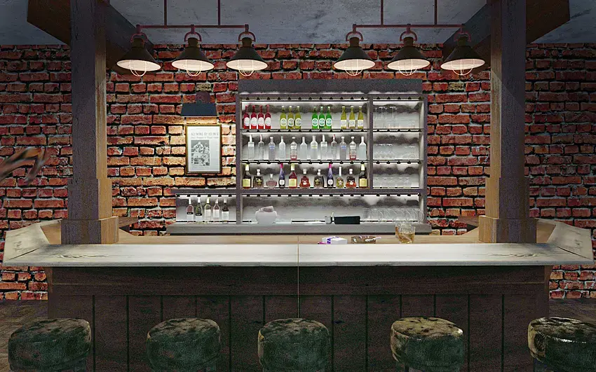

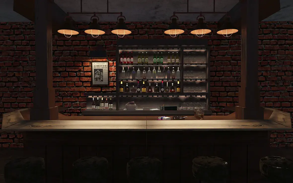

Mirfen спасибо за совет) как правильно называется такая настройка света? гугл при поиске "свет на сером материале" такое не выдает. Может находили уроки, статьи по такой настройке света?
С серым матовым материалом просто удобнее настраивать. А искать вам нужно "настройка освещения в интерьере в (сюда подставить название рендер-движка, который вы используете (V-Ray, Corona, Mental Ray, может быть даже Scanline))". Судя по бакетам, это V-ray либо Mental ray у вас.
На сайте c 19.03.2009
Сообщений: 816
Настрой каждую группу светильников как тут, прямо по картинке.
