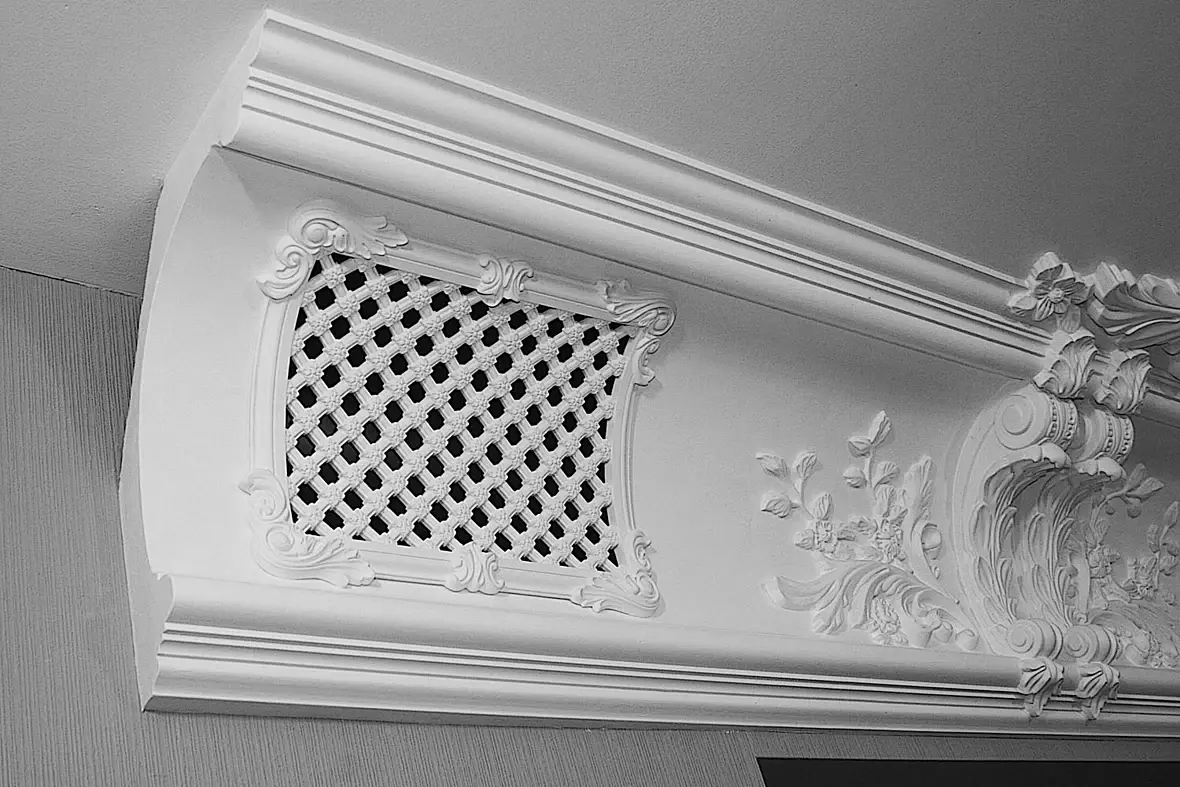

Можно, но  главная сложность проработать диффузоры. Что бы работало, и красиво было.

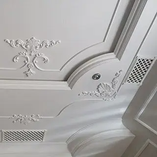

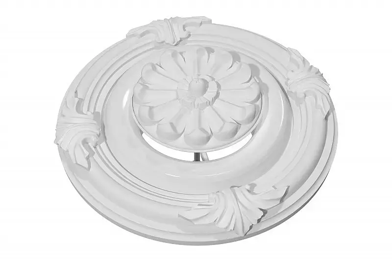

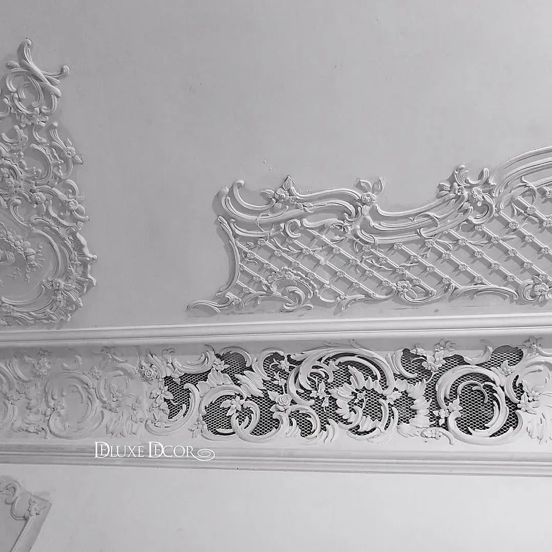

Варианты на вскидку:

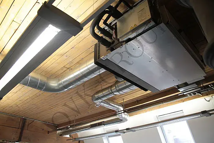

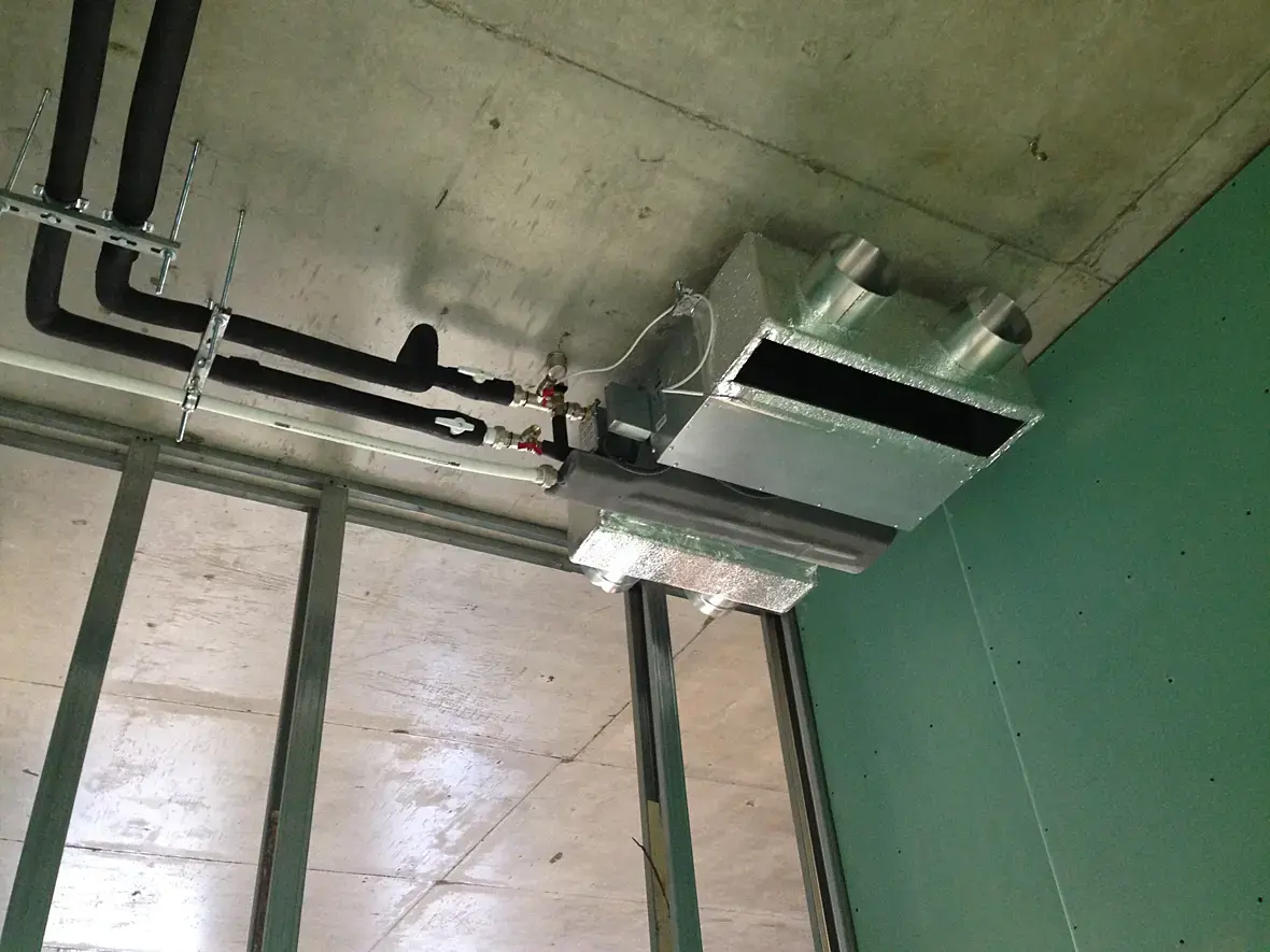

Там дело не только в каналах, а в блоке (двигателе или как правильно). Он может и на 40 см. опускаться, и он будет не один (раз это частный дом). К нему нужен доступ (для регулярного обслуживания), и иногда его можно расположить в хоз.помещениях вроде кладовок, а иногда нет.
На 100 мм. точно не рассчитывайте, в лучшем случае - 200. В местах, где эти блоки, и на 40-45 см. приходится опускать.
