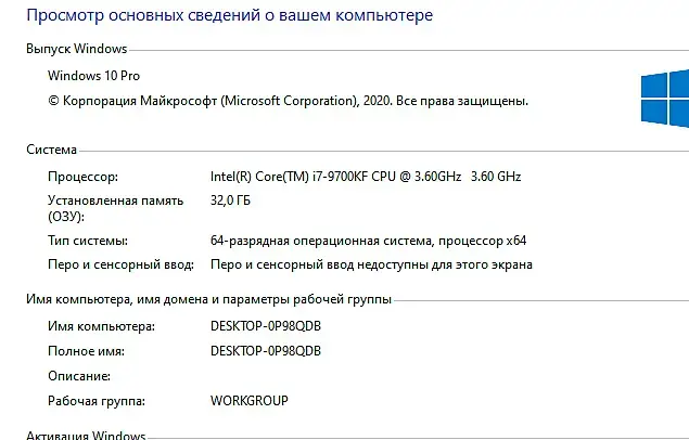

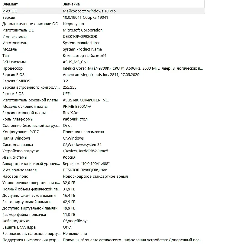

а что за комп та, может так и должно быть.

для такого компа это норм
просто у друга комп слабже по мощности, но он говорит, что рендер у него занимает около часа, поэтому и спросила, что не так у меня
Ну вот о чём Вы говорите вообще. Что он рендерит, что Вы рендерите? На что это вообще влияет? Вы понимаете, из чего складывается время рендера?
Пройдитесь по советам в теме, по конвертированию материалов, по источникам света. Проверьте порталы, проверьте пасс альбедо, что там вообще творится, может красное всё кругом. Про лайтмикс тоже верно сказали, откажитесь от него, пока не разберётесь, что к чему. И что там с другой стороны комнаты? Может перегородка из стекла какая-то невероятная, а за ней дисплейс с фьюром.
И да, компьютер у Вас обычный. Считать что-то супер быстро он не будет в любом случае.
