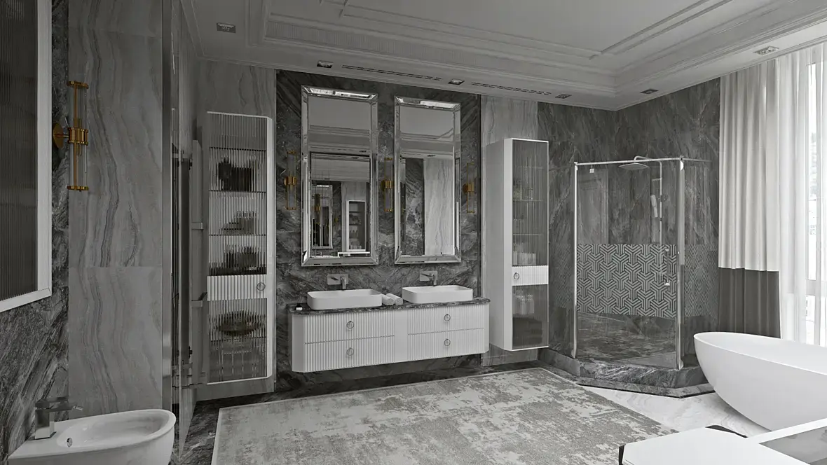

Всем привет! Нужна помощь! Я сделала сан.узел, где из источников освещения есть небо, солнце и искусственный свет. заказчик попросил отключить солнце и весь свет кроме подсветки. потом и отключить весь искусственный, при этом оставить только небо. В санузле получается темно и все серо. помогите сделать красивое дневное освещение.
Без подсветки получается жесть вообще

Поставьте на окно vray light plane и регулируйте мультиплаером его мощность.
Еще можно настройки камеры изменить, в них можно exposure изменить на custom и поставить белый цвет.
А что тут сделаешь, если все монохромно и свет пасмурный? Картинка при таких условиях выглядит нормально на мой взгляд.
Развеселить может конечно солнце проникающее через окно, при этом понизить чуть свет от неба. Тогда появятся тени, глубина и картинка станет более художественна, но надо играться. А оно Вам надо?

А откуда свет идет? У вас что плоскость света сзади камеры? По потолку видно, что слева он светлее чем справа возле окна..

Как будто просто обесцветили. Так не может быть, Вы что-то настроили не правильно. Оттенки сохраняются при любом освещении. И вообще, сейчас вся комната плоская по свету, сколько там окон? Откуда что светит? Если бы оставили только небо, то комната была бы освещена по другому, где-то ярче, где-то темнее. Тут фейк.
Ставьте HDRI подходящую..и с сатурэйшн-ом у вас возможно кака.
Хорошая HDRI с правильным направлением и баланс белого спасут положение.
Lier, обязательно спасут, но попробуй такую найти. А потом еще играться с поворотом. В частности из-за этого больше предпочитаю стандартное небо. И считает оно гораздо быстрее, да и артефактов не бывает.

сделайте от окна теплый свет и будет лучше. Либо да хдр. и баланс белого крутите. больше никак. интерьер то серый, что здесь поделаешь ещё

Из идей как сделать привлекательнее - экспозицию не увеличивать, сделать наоборот low-key, сделать сильный виньетинг, добавить фэйк ис, как если бы фотограф при фотосессии ставил лайт боксы. Не знаю чем рендерите, в короне при таком сеттинге рекомендуется в окно портал, чтобы получить больше дневного света внутри. HDRI взять с оверкастом и покрутить ее гамму. В общем художественный подход нужен тут по моему smiley-unknw.gif
Да и еще - если потолок не получается белым то можно его через маску в рендер элементе потом сделать белым, сразу станет веселее :)

Ваш дизайн изначально очень однотипный. 2 почти одинаковых по цвету материала мрамора и белый потолок. Что вы от него хотите? как этот дизайн может заиграть вообще?
Да при искусственном освещении появилась игра света, световой контраст, это хоть как то его скрасило.
Но по сути он никакой и выглядит без света никак.
В таких ситуациях нужен более грамотный специалист по архвизу. Он бы вытянул ваше дизайн за счет качественного виза.
Что вы можете сделать быстро. Добавить солнце. Это даст картинке темные и светлые пятна. Она не будет такой однородной.
Исключительно мое видение, т.к. кроме окна не вижу других ИС. Оно и область рядом с ним светлее нежели весь интерьер. Не хватает безусловно теней.
Скажите пожалуйста Вы здесь выступаете в роли визулятора или дизайнера-визулятора и непосредственно общаетесь с самим заказчиком? Потому что на моей 18-ти летней практике еще ни один заказчик не просил включать выключать свет. Подача исключительно на плечах визулятора. Т.к. он художник, имеет опыт и знания, поэтому за ним и правда должна быть. Более того в процессе настройки света, как раз и пробуются разные схемы освещения. И выбирается наиболее художественно "вкусная", чтобы продать дизайн.

Всем спасибо!!!!!!!!! буду играться! Солнце я наоборот убрала, тк заказчик не хочет ни солнца ни теней и свет исключить! попробую портал поставить в окно и  что-то еще.......... хочет просто день как в жизни, но без солнца smiley-smile.gif
В короне на окна ставится портал для уменьшения количества шумов. И это его главная функция.
Используйте либо стандартное небо(вирей, корона), либо хдр карту без солнца. Сборников хороших полно, лучше брать карту высокого разрешения(не 4к, а 14-20к). При освещении хорошей картой сразу появятся оттенки от неба, облаков.
