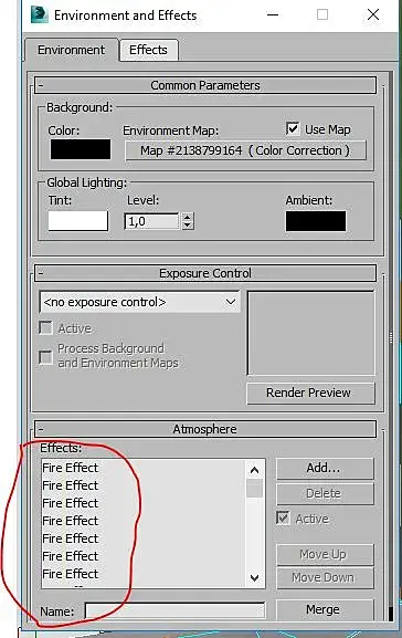

У меня долгий computing secondary GI был из-за вот этого
Почистить:
for i=1 to numAtmospherics do deleteAtmospheric 1

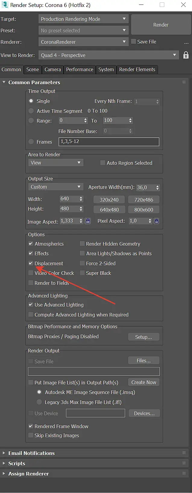

Зачем конвертер?Тут же можно отключить весь дисплэйсмент
Сообщений: 4452
sdru, я не знаю как в короне, не пробовала убирать, а в вирее эта галка отвечала и за бамп. Так что можно и бампа лишиться во всей сцене.
