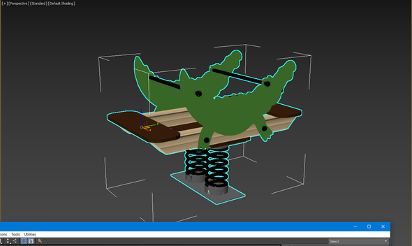

Все таки путем удаления объектов вычислил пока 1 который пасит сцену полторы минуты, там обычная детская качалка на пружине из 6 полигонов. Редактор материалов жутко тормозит. даже не могу выяснить в чем дело. Думаю просто удалить и не парится, хотелось бы конечно узнать в чем дело. Подозреваю таких объектов около 7 штук. Но дело уже начало двигаться!

Цитата fila61:
Обычная детская качалка на пружине из 6 полигонов. Редактор материалов жутко тормозит. даже не могу выяснить в чем дело.
Криво сконвертированный/настроенный материал. Можно не удалять, а просто перепроверить руками, чего там.

Макс на этом материале еле работает, задумывается на минуту при каждом действии. даже посмотреть не могу толком. кикну эти объекты, черт с ними. легче новые вставить. хотелось бы узнать кде собака зарыта, но потом вернусь к этому как время будет.
Задача решена! Спасибо всем за советы, за 2 часа удалил примерно 10 объектов. Теперь парсинг сцены с этими объектами 5 секунд  при 14кк поликов!теперь их в прокси и в основную сцену.
