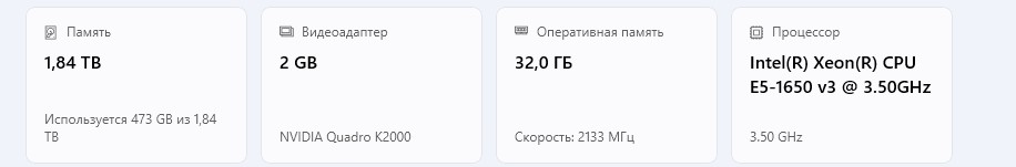

1. Комп офисный, рабочий, докупать что-то из железа вот вообще анриал
Характеристики какие? Может просто комп неликвид?

Сообщений: 2337
Цитата tetiva/luchia:
это очень даже может быть
Комп из 2010 года, не потянет задачу) Работодатель в ауте похоже - не в курсе этой отрасли.
