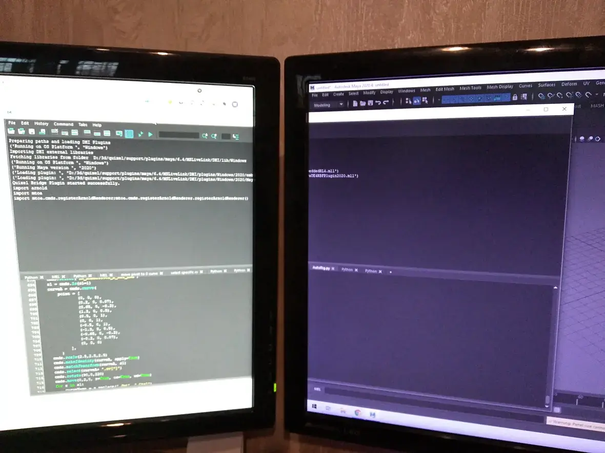

Привет, купил второй монитор такой же модели как у меня стоит, но цветопередача отличается, матрица стоит такая же, в чем может быть дело ?

Цветовой профиль? Температура?

Вообще во всём. Даже два купленых сразу могут немного различаться. А если это недорогой мон, и не Dell или Neс, то даж не надейтесь, что из коробки всё будет одинаково.

у меня benq, моники у меня не дешёвые

Я тоже свои колибрую, но тут важен момент один! Калибровка происходит обычно по центру экрана, куда вешается калибратор и считывает показания. Но у всех мониторов есть разброс цветовой температуры по матрице и разброс яркости. Даже если вы идеально выставите яркость и цвет в центре - то края уплывут, хорошо если на +-20%, что обычно дело! Т.е. если оба монитора откалиброваны (по центру), то из-за разброса цветовых характеристик по краям там где 2 моника соединяются вы всё равно увидите разницу в цветопередаче и яркости. Можно делать что угодно - но от этого не уйти. Разве что у вас дорогие мониторы с компенсацией неравномерности подсветки и пр. Идеального в мире ничего нет! smiley-smile.gif
Я это не сразу понял, а как понял - то смирился. У моих Iiyama ProLite XUB2792QSU (ссылка на обзор ) я просто калибрую баланс белого в центре и всё, хотя имею дорогой спектральный калибратор Color Munki Photo. Просто больше смысла нету - остальные характеристики устраивают. Калибровку делаю и гружу профили с помощью DisplayCal - отличный бесплатный софт, рекомендую!
