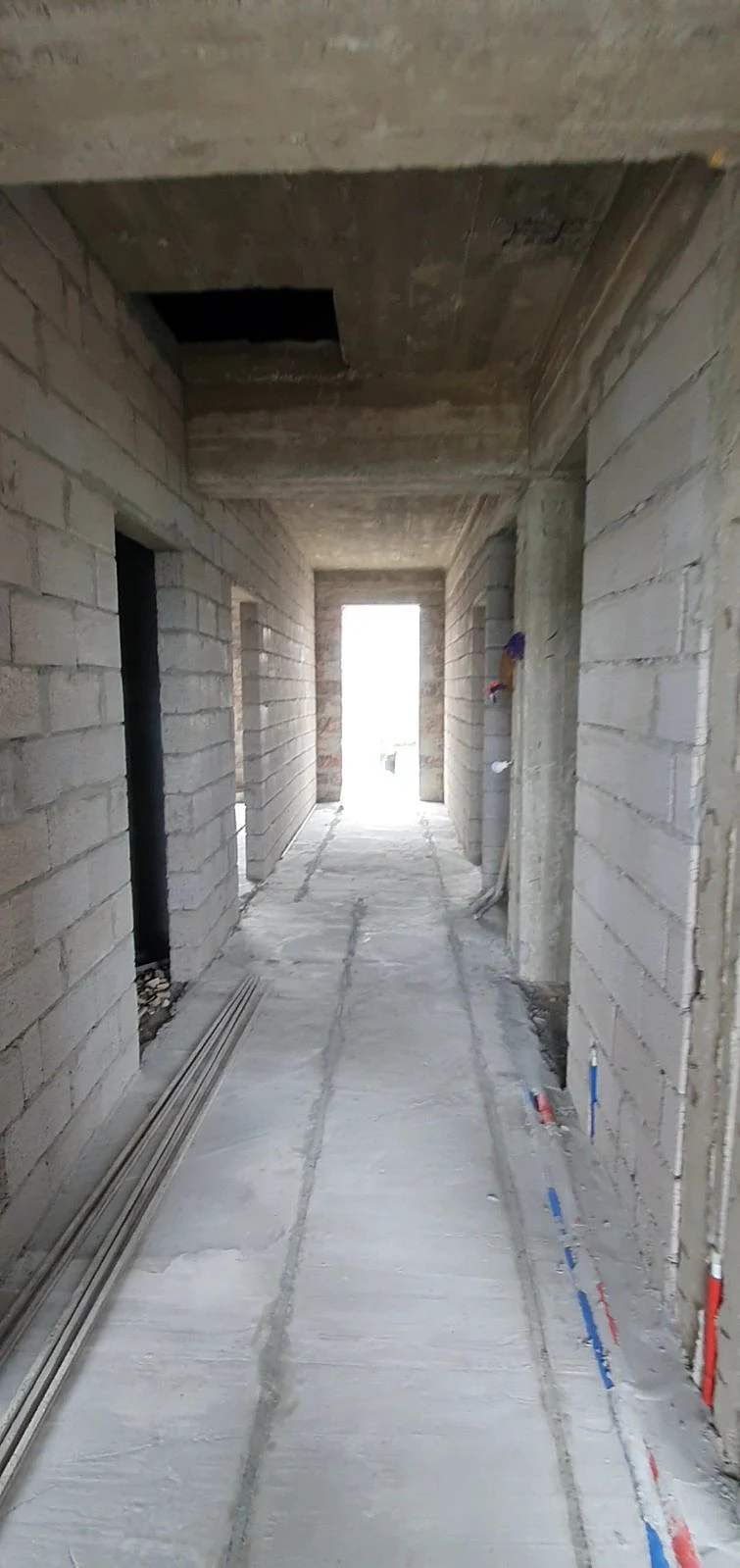

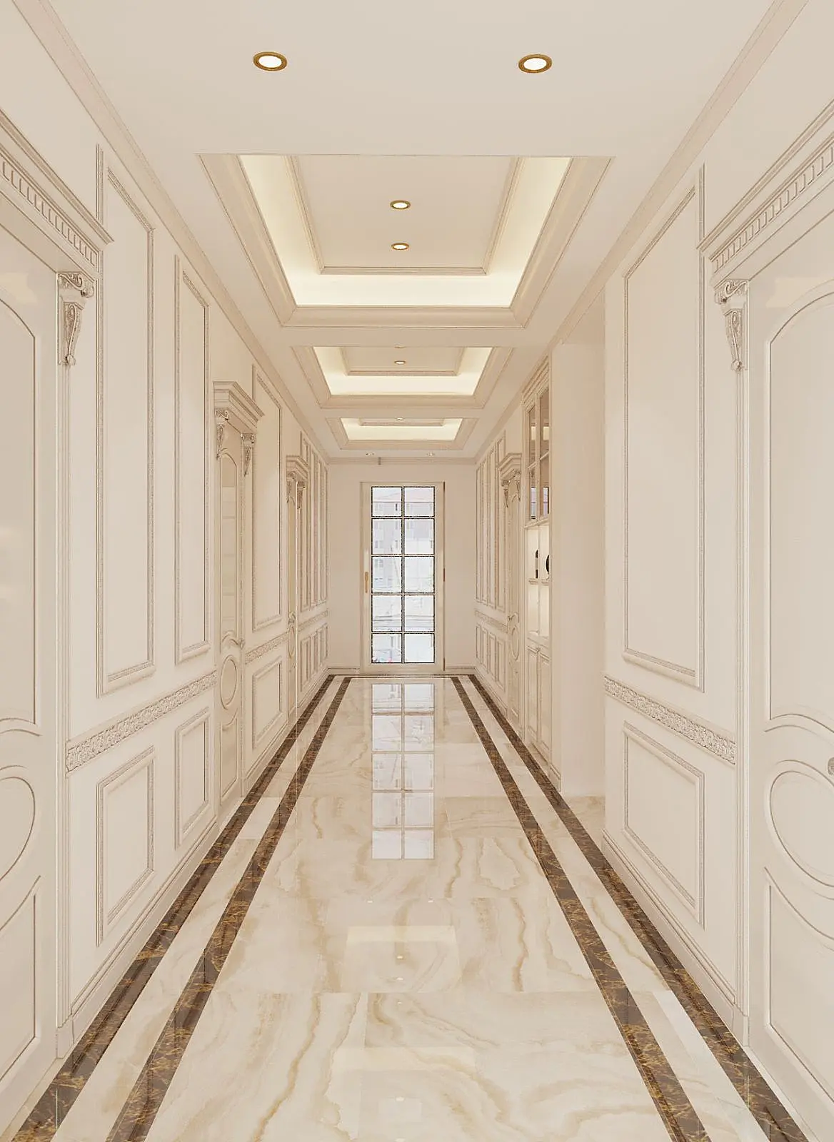

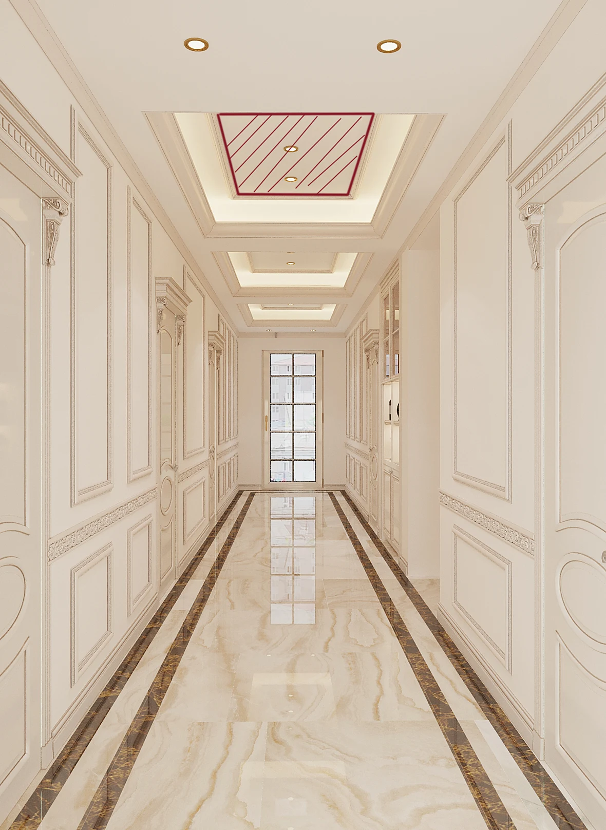

Моя ошибка, что через некоторое время после  сделанного рендера заметила  на фотках " дверь в крышу", потом стало ясно что изменить местоположение не возможно , а просто дверь делать не хочется  , не подскажите кто сталкивался и как можно завуалировать  это?

Первое, что в голову приходит исходя из формы отверстия и стилистики дизайна - кессоны квадратные (два на ширину коридора, один из которых - люк)
Скорее всего, тогда надо будет откуда-то убирать лепной декор, чтобы перебора не было. На стенах бордюр резной убирать и рамки делать не двойные, а проще или двери попроще ставить. Чтобы не было всё вокруг в рамках

1. Участок потолка сделать открывающимся, вместе со всем кессоном, подсветкой и прочим. Открыл его вниз, а там - люк и орускающаяся лестница. Немного скорректировать решение с тем, чтобы законченный фрагмент (кессон) приходился на зону люка. В СПб/Москве точно сделают, хоть и дорого. Про Ереван не поручусь.
2. Изменить проектное решение потолка по коридору. Да, есть аспекты психологические и (возможно) материальные для Вас. Но - еще на этапе проекта проблему можно решить, не доводя до стадии выполненных работ и потраченных бОльших денег.

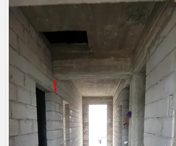

А балка на потолке тоже так просто снеслась?
Сообщений: 4461
Spark, мне кажется она здесь зашита. Все правильно.
Не совсем. От проема до ригеля полтора газоблока это 30 см. А на рендере явно больше. Вообще на рендере какая то беда с высотами. Либо потолок улетел, либо дверные проемы ниже.
Сообщений: 3990
Я за дверные проемы. Иначе что-то совсем тревожно за проект и за автора....
возможно, да. это и по центральному проему видно. от него до потолка совсем немного на фото, а на рендере столько же плюс уровень с подсветкой. это еще 40см.

дверные проемы были около 2300 мы снизили их до 2100!!

там что, эксплуатируемая плоская кровля? Или подкровельное чердачное пространство?
Nebrovt, так в целом Вам ответ дали. Люки, как правило заказные единицы под индивидуального заказчика. Составьте ТЗ и ищите исполнителя, как найдете оговорите технические требования и под них измените конфигурацию потолка. По сути это на условное полотно наклеить надо полиуретановые изделия + ГКЛ + подсветка. Вопрос лишь в весе и сделать так чтобы при открывании лепнина друг-другу не мешала.

вы спросили, как можно переиграть конструктив потолка, вот люди и уточняют высотные отметки,
чтоб понимать, где там балка, какой запас по высоте и т.п.
по мне так надо просто менять размещение кессонов, шаг, размеры. и пространство под люк-чердак оставлять ровным потолком.
ой, Артем, это такие заморочки. эта лепнина ненадолго, пойдет трещинами. там жеж еще подсветка,
я б не делала такие сложные узлы. сравнять на этом участке и забыть.

Да, это частный дом, Я спросила у прораба, он почему то отказал сказав что якобы  здесь какие то арматуры , хотела переместить где-то здесь (картина)

прораб какой-то туповатый. Бетон пилится, арматура режется, новый проем усиляется и ненужное отверстие зашивается с учетом нагрузки на верх прежнего проема (тупо, чтобы не провалиться).
Подключите проектировщиков дома, пусть дадут конструктивное решение. Иначе пропадает смысл того, что это частный дом с хозяином, которому какой-то прораб отрезает пути к идеальной жизни в собственном доме.
План дома есть? Что там за люком, чердак или кровля?

Большое спасибо  за инфу , там чердак

посмотрите возможность оборудования люка в каком-нибудь другом помещении, менее значимом. К примеру, гардеробная или прачечная.
