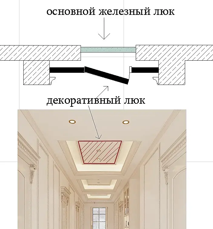

дверь в крышу
ой, Артем, это такие заморочки. эта лепнина ненадолго, пойдет трещинами. там жеж еще подсветка,
Так то верно. Я просто исхожу из того что есть. Потому что порой заказчик "влюбился" в картинку и хочет именно как на ней.
В любом случае, я бы делал, как предлагает Зондер просто бы перенес отверстие чуть в сторону. А то что там армопояс, так это самособой. Прораб видимо заморачиваться не хочет.

1. Участок потолка сделать открывающимся, вместе со всем кессоном, подсветкой и прочим. Открыл его вниз, а там - люк и орускающаяся лестница. Немного скорректировать решение с тем, чтобы законченный фрагмент (кессон) приходился на зону люка. В СПб/Москве точно сделают, хоть и дорого. Про Ереван не поручусь.
2. Изменить проектное решение потолка по коридору. Да, есть аспекты психологические и (возможно) материальные для Вас. Но - еще на этапе проекта проблему можно решить, не доводя до стадии выполненных работ и потраченных бОльших денег.
Лиш добавлю
Маруся Ветрова, так насколько я понял, такое и планировалось. Вопрос лишь в том, как эту всю лепнину и опуски приклеить на люк.
На сайте c 02.05.2014
Сообщений: 376
Я думаю будут отдельно , один основной другой уже вроде "декоративной"
На сайте c 31.10.2008
Сообщений: 4074
я бы постарался все-таки поискать другое место для проникновения на чердак))
Может в одной из комнат, может с улицы. А то как то вот это совмещение классики и ЛЮКА!!!... плохо увязывается, боюсь будут сильные головные боли при реализации.
