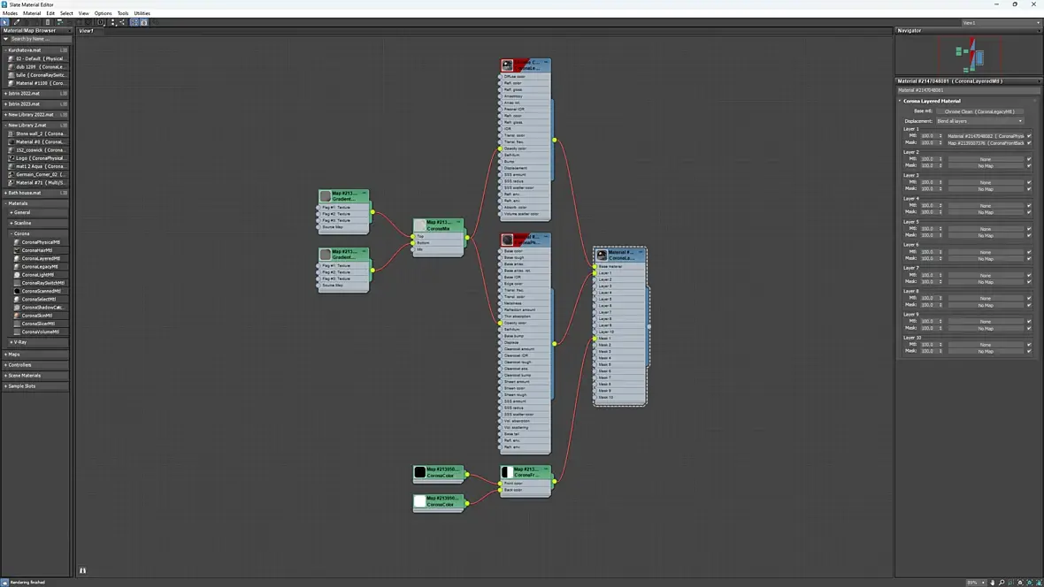

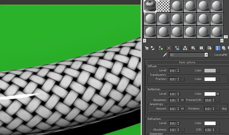

Коллеги, прошу совета как сделать материал с темной подложкой. Делаю материал для оплетки провода, но он остается "прозрачным", а надо чтоб внутри было темно..
На сайте c 19.09.2006
Сообщений: 803
dengento, покажите реф того, что нужно получить. Если нужно просто чтобы пространство между оплеткой было темным, то не делайте прозрачность у оплетки. Эту карту используйте, чтобы смешать 2 материала - оплетка и темная подложка

В mask 1 карту opacity надо

Карта CoronaFrontBack не?

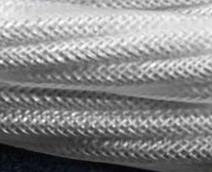

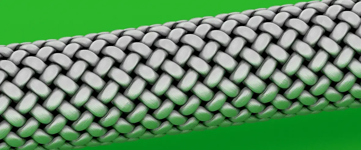

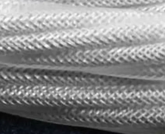

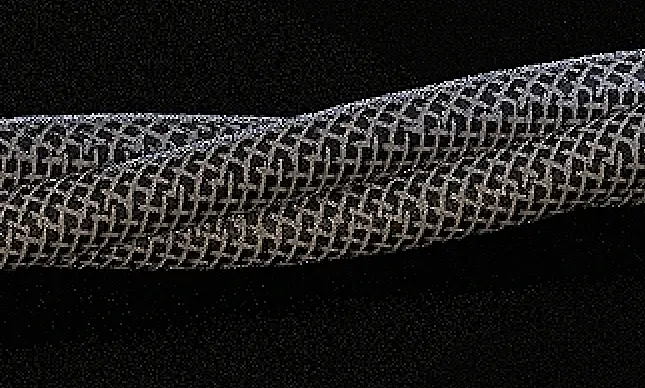

Вот что пытаюсь сделать..

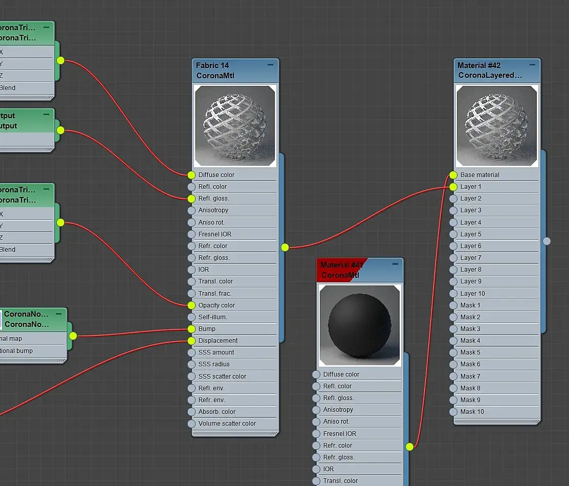

К примеру, сверху хром, внутри черный, не?
А если внутри пускать еще один провод, но с меньшей толщиной?

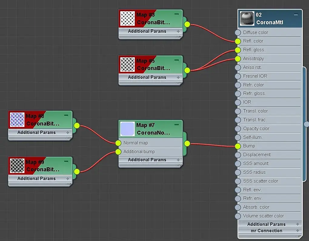

Сообщений: 2286
РнД

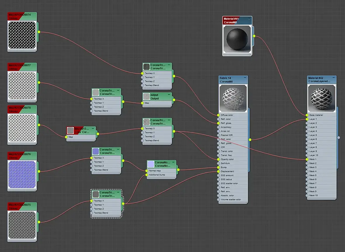

можно так попробовать,,,

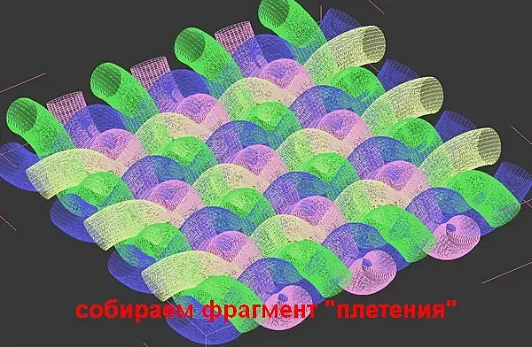

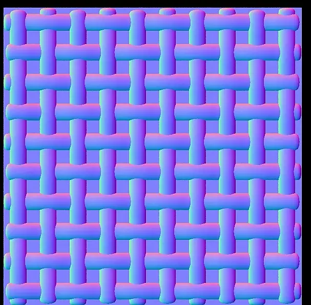

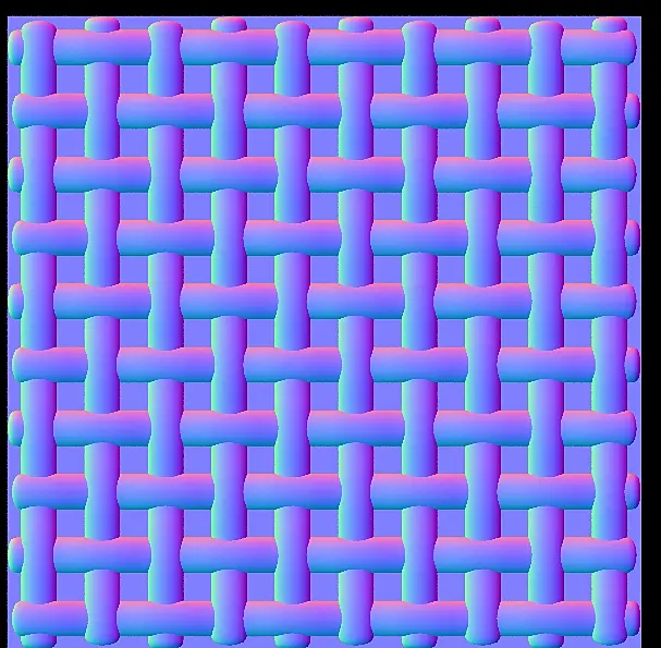

holoduk, о! а как такие карты сделать? нормал например?
Сообщений: 2286
РнД
wosserOne
объёмный фрагмент "плетения", посчитанный сверху с дополнительными элементами, ну и далее фотошоп
кстати, если сделать подобный "образец", то можно его использовать через "pattern", как альтернатива "displacement"
Спасибо большое за наглядное объяснение! Это очень помогло! Попробую подогнать под свои условия.
Кстати, может на эту тему попадались какие то уроки или статьи? Хотел бы понять весь алгоритм создания карт для таких объемных текстур. Пересмотрел много видео, но в основном все очень поверхностно..

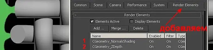

Сообщений: 2286
РнД

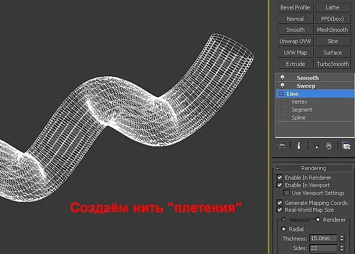

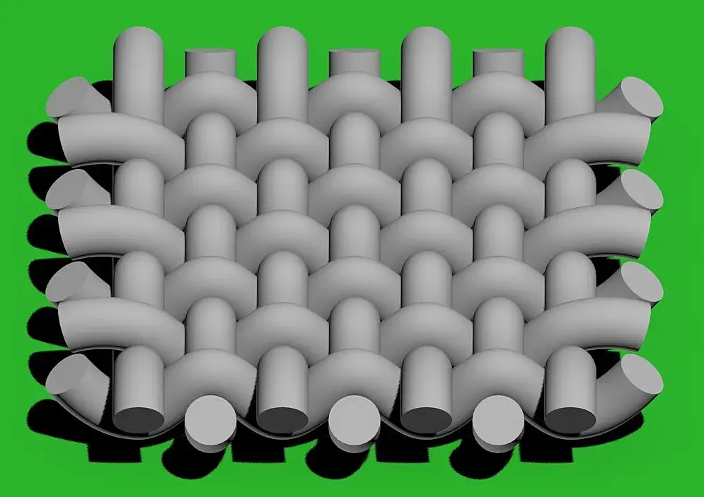

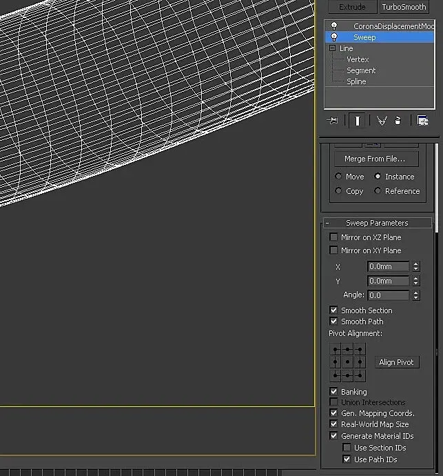

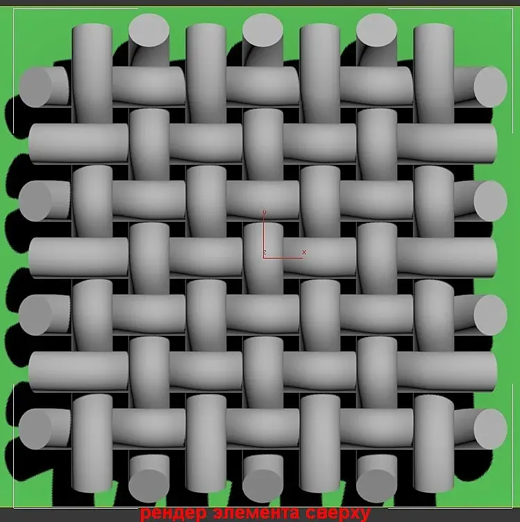

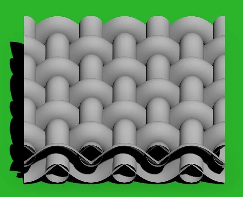

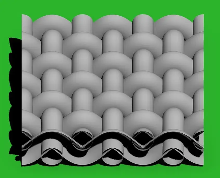

dengento
пошагово:

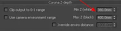

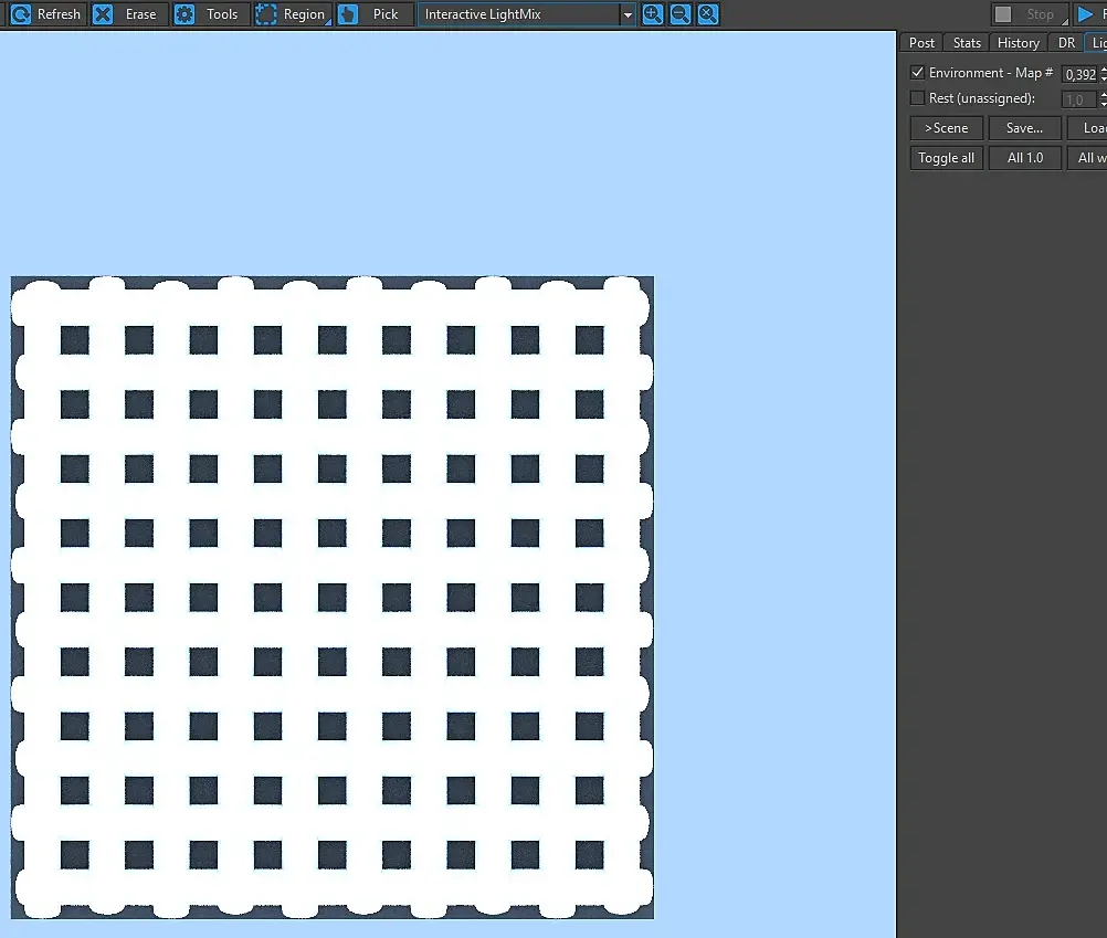

Цитата holoduk:
пошагово:
Спасибо за подробное разъяснение, однако остались вопросы))

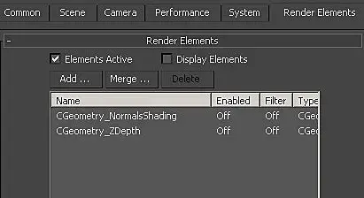

Видимо надо ставить специальный свет - как у вас получается такое ровное изображение? Я просто добавил корону-скай, но в итоге ничего кроме нормали не получил:
Остальные элементы засвечены и никакие настройки света не помогают.
Спасибо за наводку - хороший материал, однако мне все равно его менять нужно, чтоб соответствовал референсу..

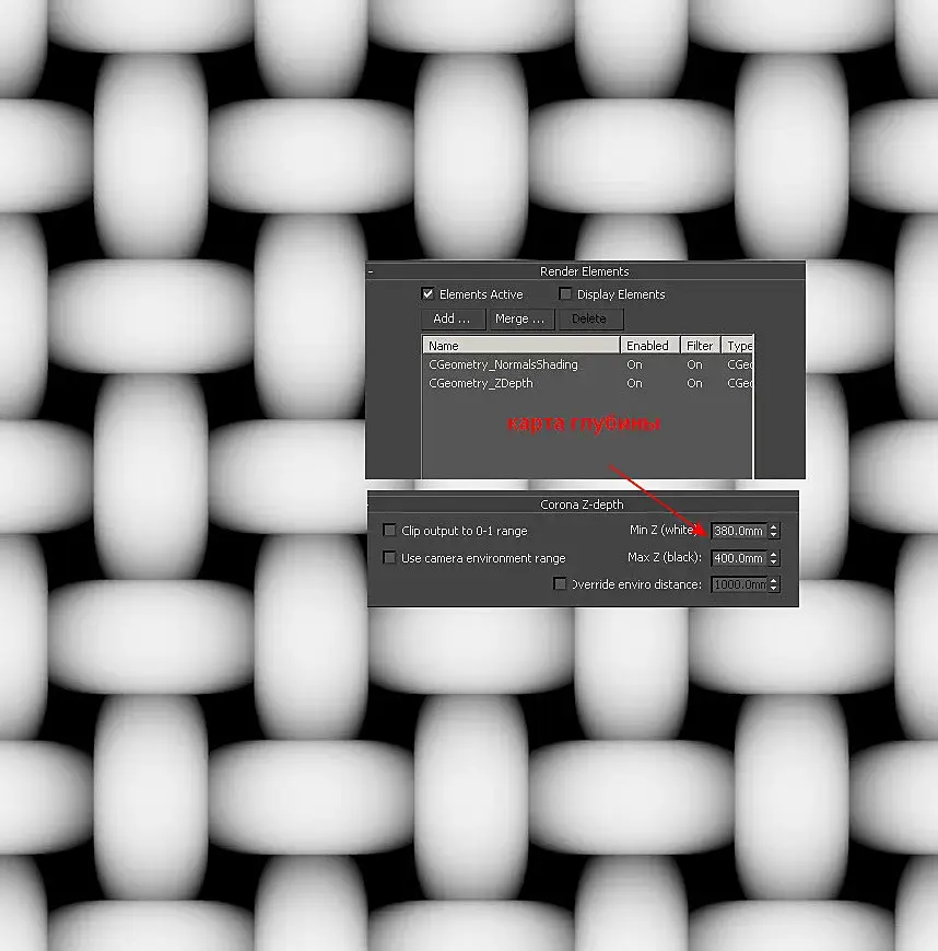

Цитата dengento:
Цитата holoduk:
пошагово:
ZDepth настраивать нужно

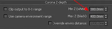

Сообщений: 2286
РнД
dengento
необходимо настроить вот эти параметры, расстояние глубины, так сказать,,,
