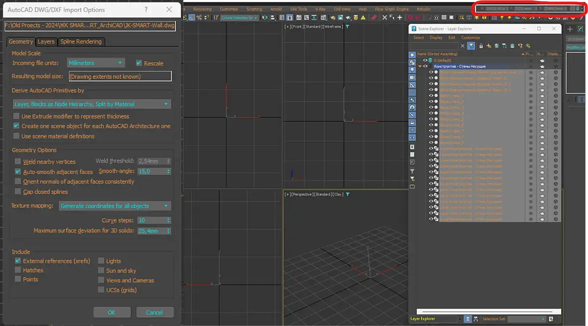

Суть проблемы:

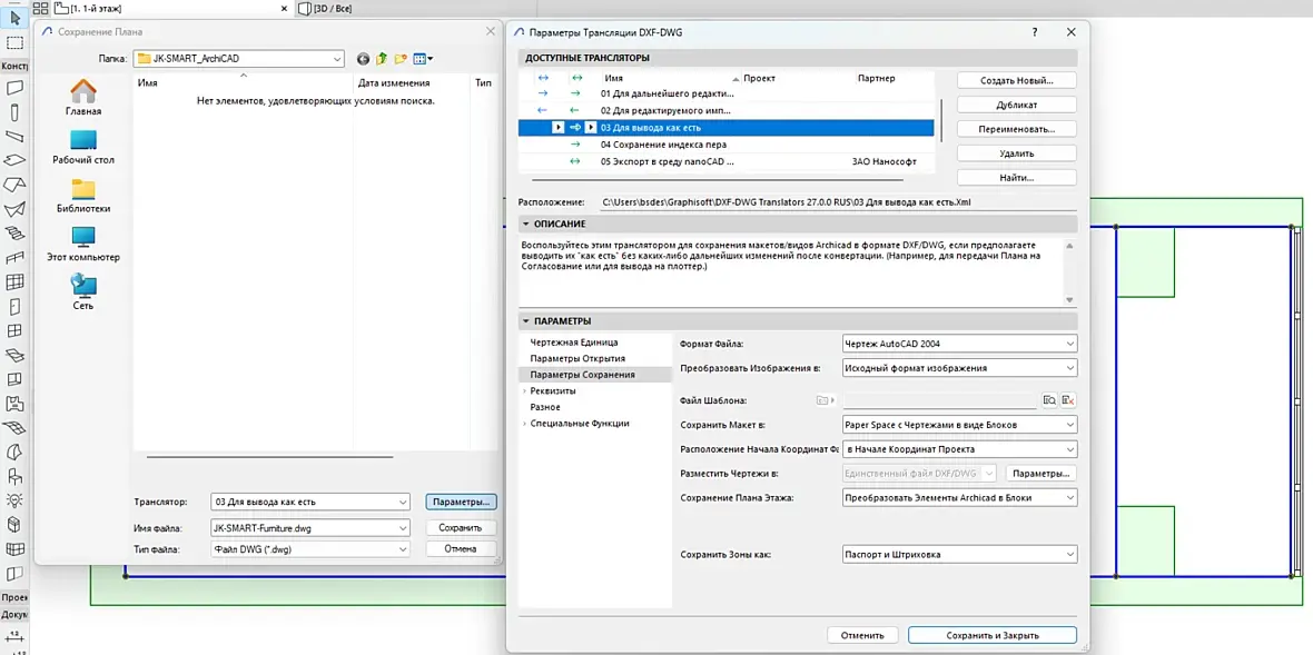

1. Чертёж экспортируется из ArchiCAD в DWG со стандартными настройками (как и много-много лет подряд до этого);
2. При импорте в 3ds Max используются стандартные настройки (как и много-много лет подряд до этого);
- На скриншотах видно, что элементы в сцене присутствуют и даже отображаются их размеры, но самих элементов как бы и нет...

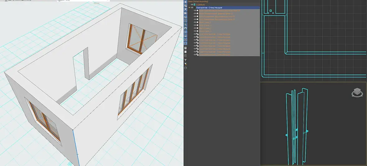

- При изминении настроек импорта, видно корявый чертёж и экструдированные элементы окон и дверного проёма, хотя в Арчике на 3D вкладке всё нормально.
- Повторю, что ранее делалось всё ровно также и в Максе я получал чертёж из сплайнов в режиме "Топ".
- Единицы измерения в Арчике и Максе - миллиметры.
- Как уже писал выше, всё делается ровно так, как делалось всегда, а теперь я даже не пойму в какой проге проблема - в Максе или в Арчике???
P.S. Я грешу на то, что недавно переустанавливал Винду и эту операцию я делаю первый раз после переустановки. Поэтому не исключаю возможности того, что где-то что-то сбилось в настройках или Archicad 27 5003 или 3ds Max 2025.2. Перед тем как создать тему, реально перечитал всё, что можно, включая ChatGPT, Cloud, Gemini и других умных товарищей...

Пока удалось только выяснить, что проблема не в Арчике, а в Максе. Достал архивы со старыми проектами, в которых были dwg файлы планов. При импорте или merge в Макс, получается та же лабуда... Но учитывая, что эти файлы ранее без проблем открывались в Максе до переустановки Винды, значит проблема во вновь установленном Максе. Я даже создал по-быстрому в Арчике план и сохранив его в dwg, открыл в CorelDraw. Всё отлично открылось, что лишний раз подтвердило проблему Макса...  Но как же не хочется его заново переустанавливать, со всеми плагами и скриптами smiley-crazy.gif

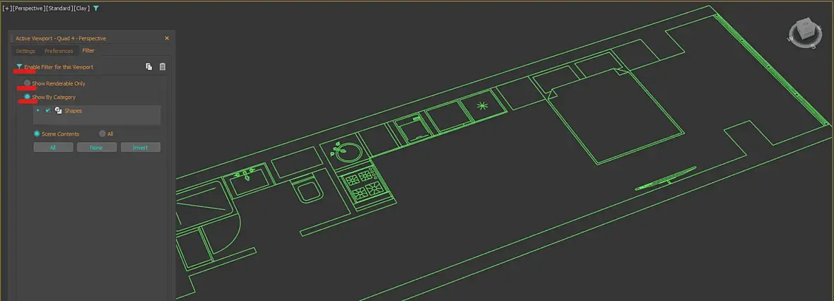

Твою дивизию... Наконец-то разобрался smiley-sad.gif  Вся эта проблема планетарного масштаба, оказалась всего-навсего сбившимися настройками, этого грёбанного фильтра:
этот фильтр уже дает всем прикурить, не первый раз вижу с ним проблемы
