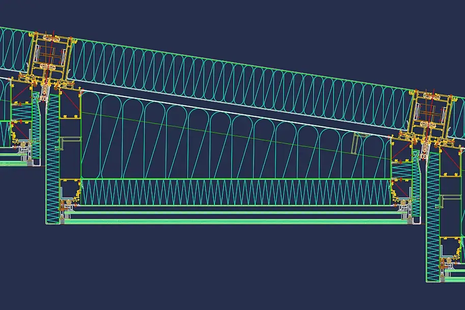

Имеется dwg чертеж в autocad:

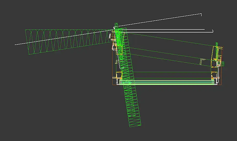

После импорта в Max он ломается:

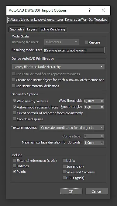

Импортирую с такими настройками:
Пожалуйста, помогите разобраться, как сделать так, чтобы чертеж импортировался без изменений.

как вариант сделать explode всем объектам в автокаде перед импортом.один два раза всему.
На сайте c 07.03.2016
Сообщений: 90
Большое спасибо!! Очень выручили!)
