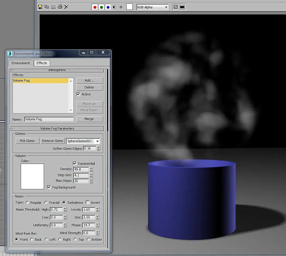

Подскажите может кто сталкивался. Как можно сделать вот такую дымку?

Частицами. Либо PhoenixFD каким-нибудь. Либо в фотошопе пририсовать.

12.09.2018 13:08
Если статика:
- ракурс один, можно в фотошопе.
- ракурсов много, тогда плейн с опасити.
Если анимация:
- генерировать, в чем проще и легче, в зависимости какой урок попадется быстрее. Я бы посоветовал PhoenixFD, так же есть более сложная и лучше альтернатива FumeFX.

а волюметрикой с текстурой ЧБ? выйдет?

Turbulence FD за пару минут можно сделать с анимацией или без.

Жду пока кто-то Houdini посоветует.
На самом деле в Houdini сделать такое довольно просто, за часик - полтора можно разобраться и сделать, экспортнуть в VDB с анимацией.
Если статика - стоки - фотки - фотошоп.

Для статики делал в ФШ. На Ютубе куча уроков как за пару минут сделать подобное

волуметриком короновским можно вполне годный пар сделать, ток с сеткой чутка поиграть.

На стоках куча дыма - "smoke coffee on a transparent background". Или можно поискать сборники.
