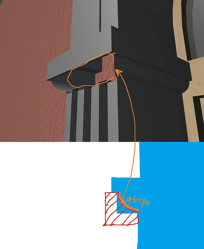

Нарисовал наличник морфом. Нарисовал форму, чтобы при помощи неё вычесть кусок наличника, чтобы получилась выкружка. Вычел. И теперь на этом месте образовалась дыра. И как сделать так, чтобы этой дыры не было?
Помогите, пожалуйсте

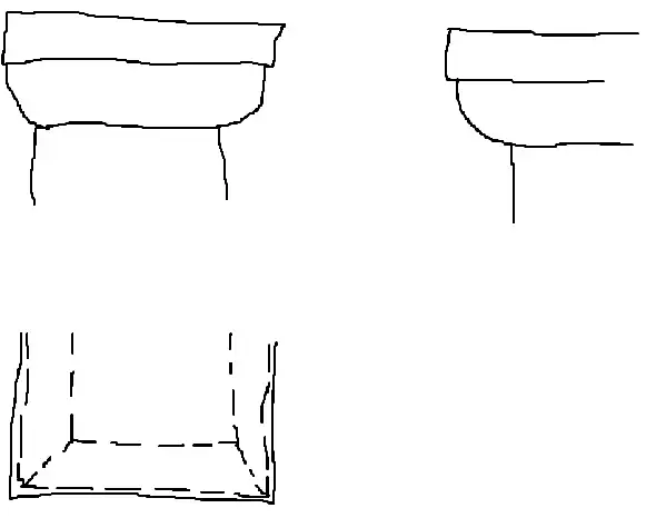

Потому что там выкружка с 2 сторон и мне проще выдавать с одной стороны этот радиус, а спереди вычесть. И вопрос всё равно не снят. Часто приходится вычитать и образуются отверстия

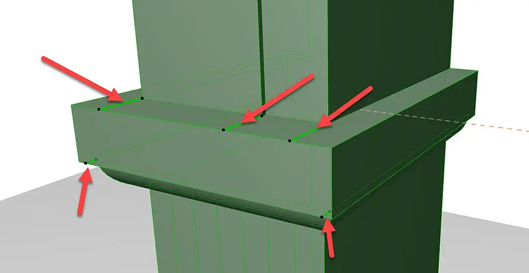

Сообщений: 5401
Granyony ну ты даешь!!!!
Сделал оболочку, а хочешь чтобы он себя вёл как твердотельный.
Сделай этот наличник в твердотелый, то есть добавь ему стенки вверху, снизу и сзади. Удали лишние линии и опять преобразуй в морф.
