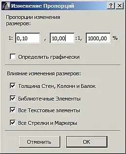

Сообщений: 5362
Выдели весь чертеж и Поменяй пропорции Ctrl+Л
На сайте c 23.07.2009
Сообщений: 630
Спасибо!!!!!! Слава форуму)))) Получается! Правда теперь размеры (именно шрифт) стали микроскопическими, но это поправимо))
