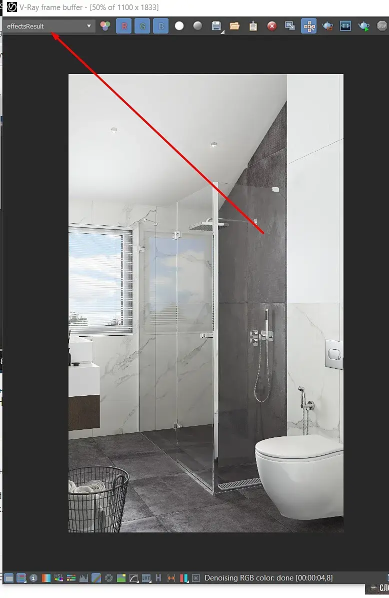

у меня в окне рендера по окночаниии процесса вместо rgb появляется “effect result“
Похоже по действию на денойз, нужно вруную менять на rgb перед сохранением

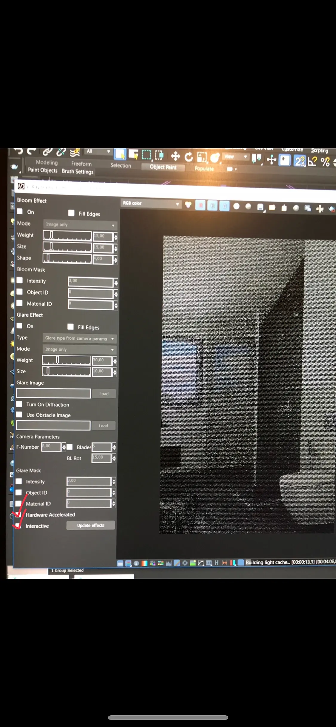

Возможно из-за этих галочек, у кого есть возможность, посмотрите, пожалуйста, они у вас стоят по умолчанию?

Вот так после окончания, в процессе rgb. Так конечно не пробелама переключать обратно в rgb перед сохранением, но на батч ставить не удобно

значит включены эффекты
ну да, у вас включено, судя по скрину. по свечению спотов видно. то ли блум, то ли гларе, а может и вместе.
если не нужно, поуберайте все галочки кроме двух последних, про которые спрашивали на скрине.

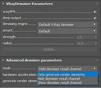

Блюм.. Глэйр.. можно ещё 3д макс переустановить вместе с виндой.. пойти подкачать колесо у авто.. помыть руки... но всё это не поможет )
А можно просто выключить дэнойЗ в настройках..
Если он вам нужен - и просто напрягает переключение канала с RGB на Effects.. то просто смените профиль:

Блин, ребят, спасибо большое!!!!)) наконец-то убралось!!))
