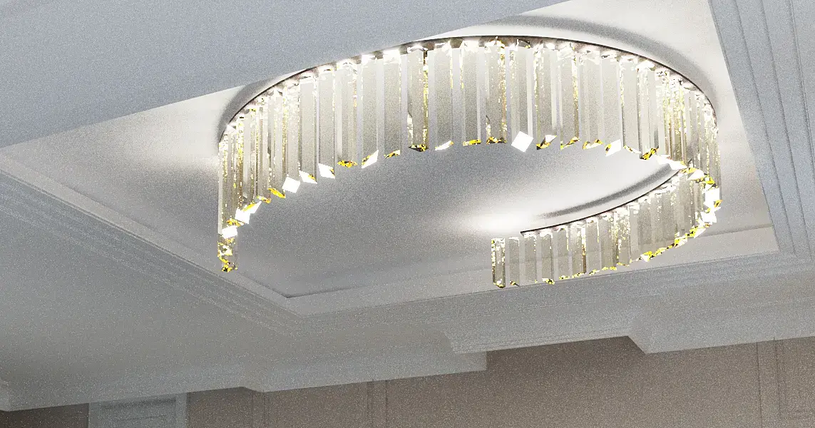

Народ, приветствую. Подскажите, как добиться такого эффекта, как на примере?
 Чтобы свет отражался на нижних гранях стеклянных брусков

Хз, само получается:
Сообщений: 6602
Если само не получается, можно мат на эти грани накинуть, в котором френеля в максимум выкрутить (если корона) или отключить (если вирей).

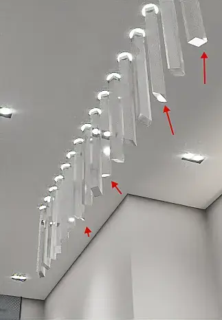

Блин такая фигня получается
А это уже фейкануть если
Yehat у тебя рефракт по дефолту?
Сообщений: 10545
sarchburo если 4 корона или новее, то просто врубите каустику и усе, при условии, что мат стекляшек по человечески настроен
