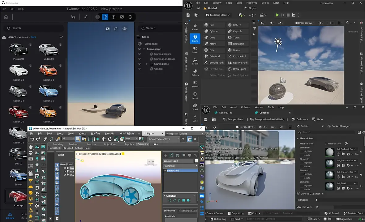

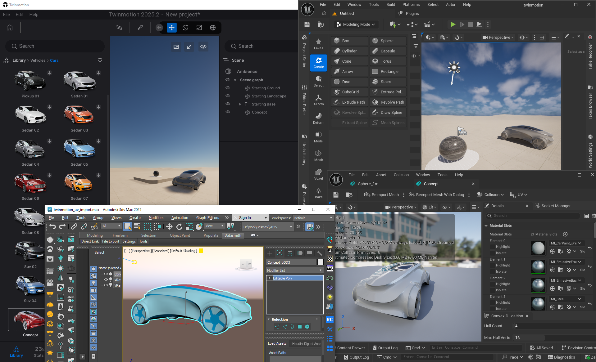

iam.neon, всё там есть - и инструменты моделинга/шейдинга, и экспортируется всё элементарно через датасмит, ассет экшн и фбх:
* да, модели будут триангулированы, но это не увеличивает поликаунт, просто поправлять геометрию и юви будет сложнее, но если с ними в твине и движке и так всё норм - будет норм и в любом стороннем редакторе. например, в майку так можно вообще по лайвлинку метахьюманов для анимаций или коррекций скелета гонять. вопрос в другом - зачем это всё вообще в макс перекидывать, если и в твине, и уж тем более в полноценном движке есть и люмен для быстрых рендеров, и пастрейсер для более реалистичного результата
