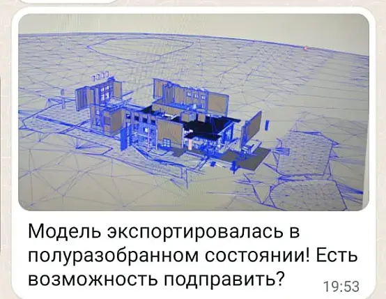

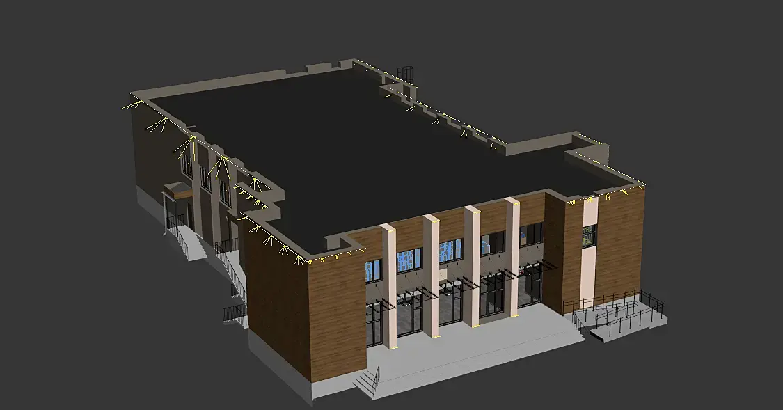

Экспортирую модель в формат 3ds ( именно такой формат нужен ) , но она получается кривая, косая и без многих деталей .
Вот конкретный пример.
Это сама модель в 3д максе
А вот так она выглядит после экспорта в другой программе
Как это исправить? Всем заранее спасибо

А какую программу её импортируют? Может её импортируют неправильно.
На сайте c 24.01.2022
Сообщений: 9
в ревите вроде , но не уверен точно .
Он сказал ему подходят форматы 3ds и лучше всего формат skp , но я не увидел у макса возможно экспорта в skp
