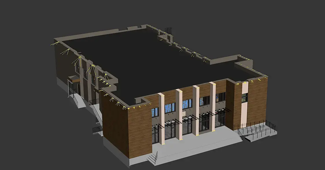

Добрый день, подскажите, как правильно экспортировать из 3d max в формат 3ds ?
Экспортирую модель в формат 3ds ( именно такой формат нужен ) , но она получается кривая, косая и без многих деталей .
Вот конкретный пример.
Это сама модель в 3д максе
А вот так она выглядит после экспорта в другой программе
Как это исправить? Всем заранее спасибо

Жесть, 3Ds это формат времен 3D Studio DOS, то есть актуальный до ~2000 года.
Вообще тут есть перечень некоторых условий/ограничений.
Может поможет : https://en.wikipedia.org/wiki/.3ds
Доставило : It has been pointed out that, despite its popularity, the format may not be the most suitable for 3D data exchange smiley-biggrin.gif

А какую программу её импортируют? Может её импортируют неправильно.
На сайте c 24.01.2022
Сообщений: 9
в ревите вроде , но не уверен точно .
Он сказал ему подходят форматы 3ds и лучше всего формат skp , но я не увидел у макса возможно экспорта в skp

skp - это скетчум сранный. В него можно и в формате Dae перекинуть, но часто этот скетчум красится вообще без причин и объяснений при импорте.
Для 3ds:
Выделить всю геометрию и сделать reset xform, конвертнуть вмеш или Поли
Выделить все, во вкладке иерархии включить воздействие на пивоты только и выровнять все пивоты в 0.0.0 (правой кнопкой на иконку мув и трансформ, в окне кликнуть правой кнопкой по всем стрелочкам, обнулив значения в левом столбце).
Если будут проблемы, удалить все материалы или накинуть на все объекты один стандартный.
Если при экспорте будет писать, что такой-то объект превышает 65к поликов, запоминаете имя объекта и рвете его на куски, детачите его на объекты, которые каждый меньше 65к
Молитесь.

Цитата Earanak:
С лимитом в 65536 Трисов
На 1 объект. Но не на всю сцену.

Ревит должен нормально принимать FBX. 3ds это и правда извращение.
