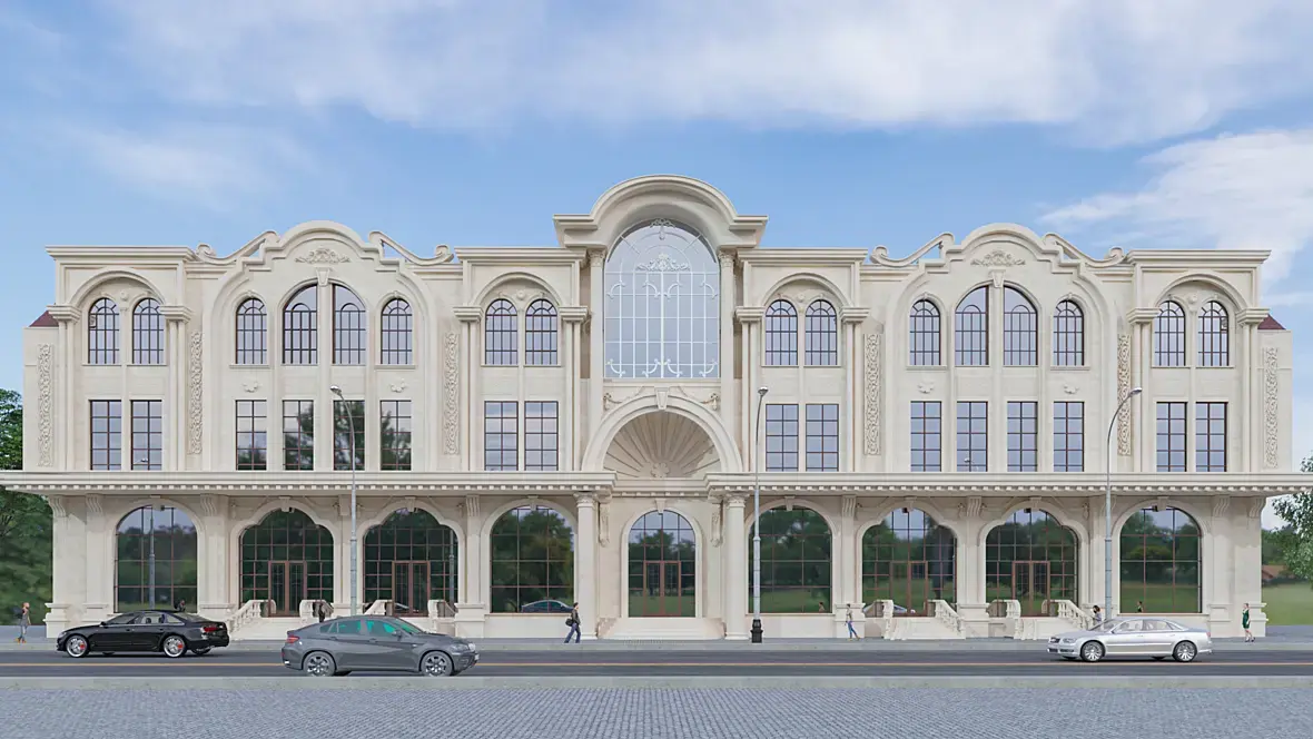

Экстерьер советы

первое что сразу бросается, это отсутствие глубины. добавьте солнца и позиционируйте его под углом к камере, чтобы были тени. Немного контраста.

спасибо за совет

- Здание очень зажато в кадре, надо больше воздуха вокруг
-Ракурс плохой. Такой вид без боковых фасадов выглядит плоской картонной стеной.
- Для такого фронтального ракурса важно добавлять объём архитектуре. Для этого солнце обязательно надо ставить сбоку под большим углом к фасаду, градусов с 65-70.
- Совсем нет переднего плана
- Бордюр высокий, а тротуар и дорога в плоскости, так не бывает
- Стёкла мертвые совсем, нужна какая-то жизнь внутри. В центральный верхний витраж прямо просится большая красивая люстра

Спасибо Большое

Здесь в советах нет необходимости ибо советовать нужно все с нуля.
Все равно что научить ходить

постобработки не хватает

и все???????

Судя по всему, освещение визпипловским хдри из 2 сборника. Все их хдри требуют уменьшение гаммы, чтобы появилась светотень
