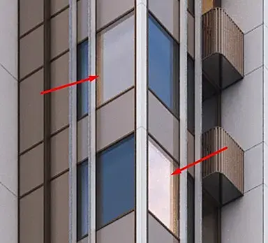

Тут самая большая проблема это когда зданий - много и формат стекол разный. Где-то это текстурная маска вместо геометрии. Где-то стекло поделенное на меш-элементы по перекладинам, или одно цельное высокое окно на два этажа, где-то стекло цельное на всю оконную раму или даже на целый балкон или боже упаси на весь этаж, где-то стекло двойное (стеклопакет) или даже больше стекол объемных друг за другом, балконы сами по себе, стеклянные 'заборчики' перед окнами часто делают. Вот вы через рандомизацию врубаете и у вас выходит что 1/3 окна одним цветом, 2/3 того же окна другим цветом, а остальной кусок вообще без света, или стекла балкона светятся а стекла за ними нет smiley-lol.gif
Так же и с параллаксами бывает куча гемора, не всегда планарные параллаксы годятся, иногда параллакс боксы интереснее выходят, (да я знаю про настройку Depth в планарных). И тоже их впихнуть в здания разных форматов - та еще задачка. Где то внутренности зданий приходится вырезать, где-то этажи разной высоты. Короче все это гемор и отделаться малой кровью не всегда выходит. Я вот на нынешнем проекте вынужден был унифицировать все эти форматы стекол руками делая их на всех зданиях одинаково, это прилично времени и сил сжирает конечно. Особенно когда окна еще на разной глубине и со смещениями, т.е когда каждый этаж надо прорабатывать. Тут за счет опыта только можно градус боли снизить, стараясь некоторые промежуточные этапы автоматизировать smiley-unknw.gif
И с этим вирей справляется . И в отражениях все будет и в приломлениях. Насыщенность цвет яркость , все можно менять .

Сообщений: 5032
Вы наверное суть описанной проблемы не поняли. Если рандомизировать по Меш Элементам то не выйдет сделать нормально. Потому что рендер НЕ будет понимать какая часть меша является цельным окном а какая нет.
Причем тут отражения и преломления, насыщенность цвет и яркость - я не понял вообще. Я про другую совершенно проблему писал. Про сам формат окон. Про то как они изначально сделаны в каждом здании.
