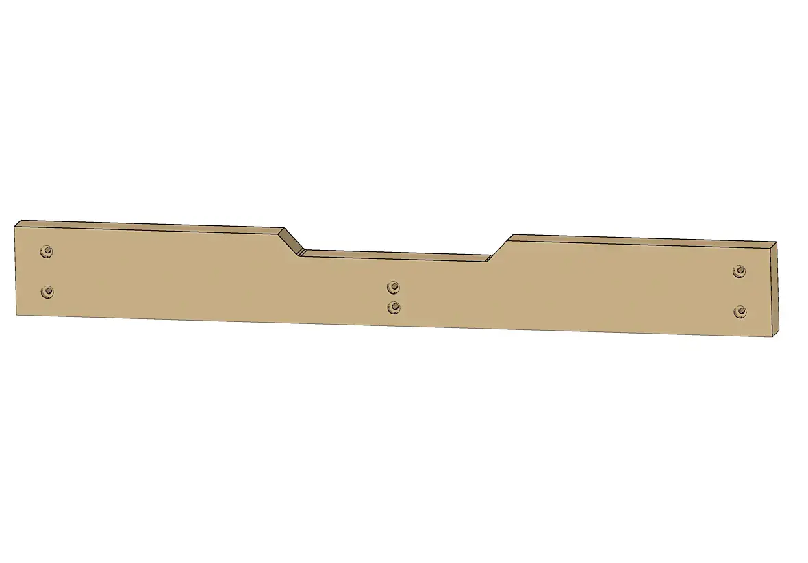

Всем привет!У меня проблема с модификатором Extrude. Линией нарисовала прямоугольник.Добавила 3 точки, сделала арку (мне нужна дощечка с выпилом). Теперь если конвертировать в Editable poly, линия исчезает. Модификатор Экструд выдавливает линию в ее плоскости, независимо от того, какой вьюпорт выбран.Как выдавить ее в перпендикулярной плоскости?
На сайте c 18.05.2017
Сообщений: 85
В нужной плоскости создать любой другой сплайн и приатачить нужный, а потом удалить созданную линию.
Проблема в неправильном xform.
На сайте c 15.11.2017
Сообщений: 47
Тут нашла такой совет в теме https://3ddd.ru/forum/thread/show/pomoghitie_s_edit_poly
У меня в общем-то получилась арка,но вопрос с экструдом все-таки актуален. Потому что еще у меня есть деталь с выпилом в форме трапеции с закругленными углами. Отверстия мне не нужны, только выпил

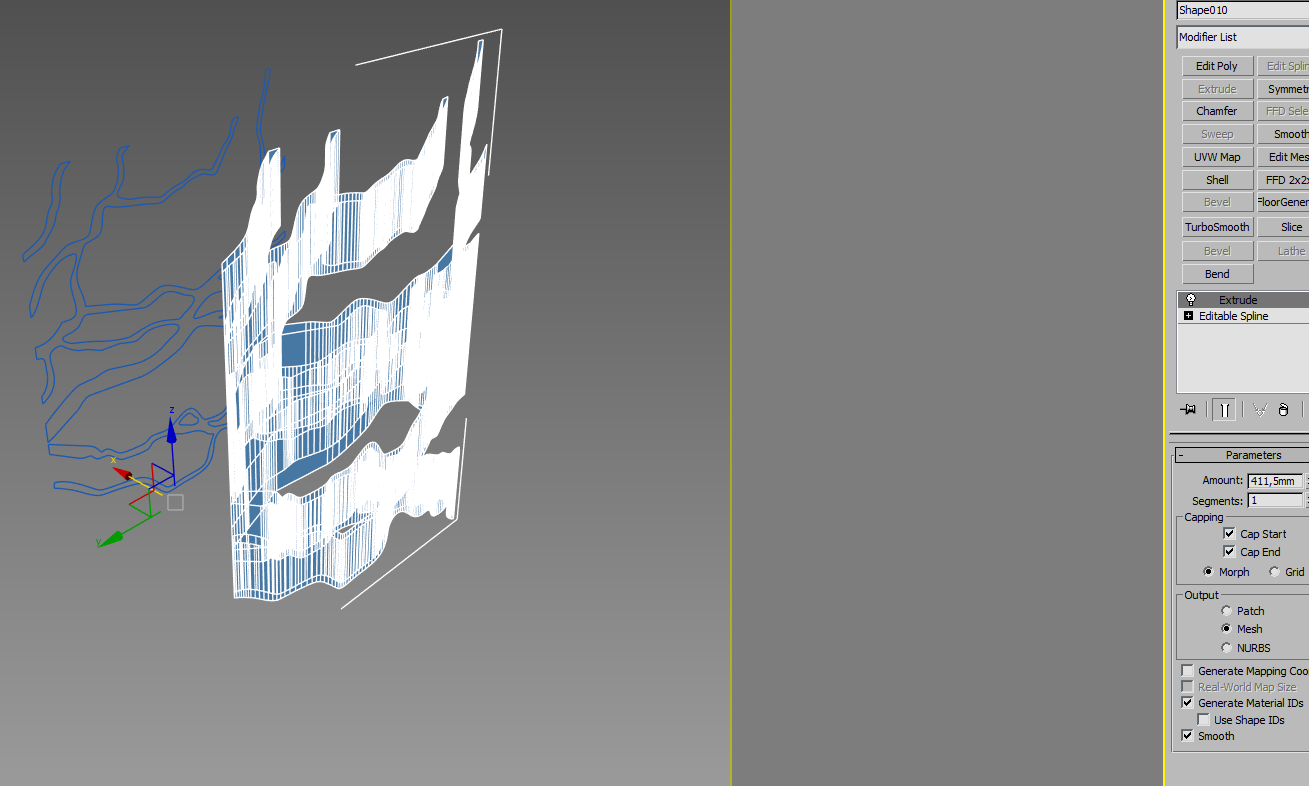

Помогите плиз. Я забыл как с этим бороться. При экстрюде сплайн выдавливается не в напралении нормали а в бок и получается плоская выдавленность. Сплайн из корела и видимо что то с координатами. В общем не полйчается полноценная модель. Точки проверил, X Ref сделал.
На сайте c 06.02.2012
Сообщений: 958
Выделить сам сплайн и повернуть на 90 градусов, потом весь объект обратно на 90 градусов. Самый просто способ
