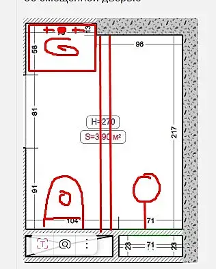

Получилось так, подправьте, где ошибаюсь
Справа нет смысла зашивать стену на 10 см. Труба канашки от душа со стиралкой 30-50мм. Поэкономьте место, тем более что душ в строительном исполнении может быть прям вообще любой. Дополнительно 5 см ширины будут не лишними. В глубину 80см достаточно если шторка. Если стекло - лучше 90.

Все душевые кабины это всё шляпа и отстой, вот самый нормальный вариант:
Cтиралку прячете под раковину (подвинув дверь, желательно сантиметров на 70 от стены). Есть стиралки сразу с сушкой, если прям надо позарез.
и поднимаете душевой поддон из плитки в строительном исполнении, с трапом, от стены до стены. Вешаете штору от края до края, и всё. Никаких перегородок не надо. Они только пространство сьедают, денег стоят и постоянно в них боками-руками стукаешься.
Шторку открыл - поставил туда раскладную сушилку, например, если надо вещи развесить.
Да или чё угодно, хоть собаку, хоть колёса под душем мой, хоть вдвоём как в кино там полоскайся.
Все эти ванны, кабины, джакузи - это всё давно пора отправить в прошлое.
Ну и эт всё сработает, если канашка внизу на плане где-то в коробе. Считаем, что она там, если верить предыдущим планам.
инсталляция. вряд ли сюда блочку элитную возьмут. Будет рама, см на 15, так что еще и мало.

Цитата m1dn1ght:
норм. с вас пять тысяч за консультацию
ну да. как речь про оплату, так заказчег в кусты
Ааа...да-да. Можно вернуть унитаз к стояку задом. Минус поворот канашки, плюс 10 см стены в душе. Ну или можно до самого края стены не дошивать. Не так красиво, канеш, будет.

Проверим размеры по правой стене:
Исходная длина стены 2170 мм.. Оставляя запас по 20 мм. на отделку плиткой, и 900 мм.  на размер душевой зоны, получаем всего 1230 мм. "в свету" между душем и верхней стеной на размещение унитаза (2170-20-20-900=1230). В такой размер унитаз не встанет нормально так, как изображено. То есть для дома-то сойдет, но вообще - некомфортно будет, головой в душ биться на взлете/посадке.
Но если сделать шторку у душа вместо перегородки, то биться не придётся )) И экономия на ремонте. Да и мыться удобней со шторкой. Эт я по себе сужу, я большой дядя, мне места мало. Эти перегородки везде уже достали. Ширина даже 800мм для душа со шторой уже вполне норм.
Длина подвесного унитаза 550-600мм, и спереди надо оставить минимум 650, ну вот и необходимые метр двадцать получаются в любом случае. Удобно будет, кстати, в душ рыгать одновременно, если ротавирус хапнул, ахахахаха

Цитата madYuppie:
некомфортно будет
В этой ванной комфортно не будет никогда и никому. Ну только если вы не бывший житель Токио или космонавт.

1200 мм  для инсталляции за глаза . Еще место вытянуть ноги останется
4 квадратных метра . Там все поместится . У меня душевая 1000 900   вообще не жмёт.   Места хватает . Это еще с бортиком и душевым ограждением
