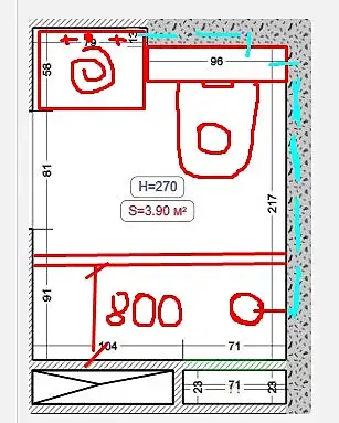

Эргонометрика ванной 4м.кв.
Сообщений: 17132
Обычно там можно спрятать максимум водопровод, но никак не канашку, особенно если её ещё тащить до стояка надо. До 20см запас никто не оставляет. 5, ну 7 - может быть, и это уже много. Толщина самого перекрытия обычно 20-30см.
На сайте c 12.10.2017
Сообщений: 15
Цитата ck_petya:
Правильно понимаю, стояк справа вверху, а унитаз слева внизу? Внизу по стене идут вентканалы и полочки для душа?
Стояк в правом верхнем углу, где шкаф нарисован
Цитата Predator84:
тогда нужно плясать от стояка, если там нету запаса в 15-20см по полу
стояк в правом верхнем углу, где был шкаф нарисован
Цитата Agapova:
Стояк канализации где? От него вся планировка и пляшет. И саму инсталляцию для унитаза вы прямо в шахту поставили? Так нельзя.

Сообщений: 17132
Чтобы пол не трогать, канашку от душа d=30мм в стену замуровать, и всё.
Над инсталляцией вроде какой-то шкаф образуется, но если там вода и счётчики, то хз. Просто люк наверное будет тогда.
Тогда стиралка и сушилка не влезает?
Сообщений: 17132
стирально-сушильная машина  - под раковиной

Сообщений: 17132
Цитата Predator84:
а по штриховке бетон..
Сейчас это ничего не значит вообще без выезда на место или инфы оттуда. Штрихуют что угодно и как попало.

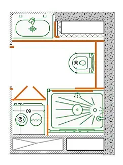

Цитата GorillaZ:
Вот такой вариант сейчас кажется самым функциональным.

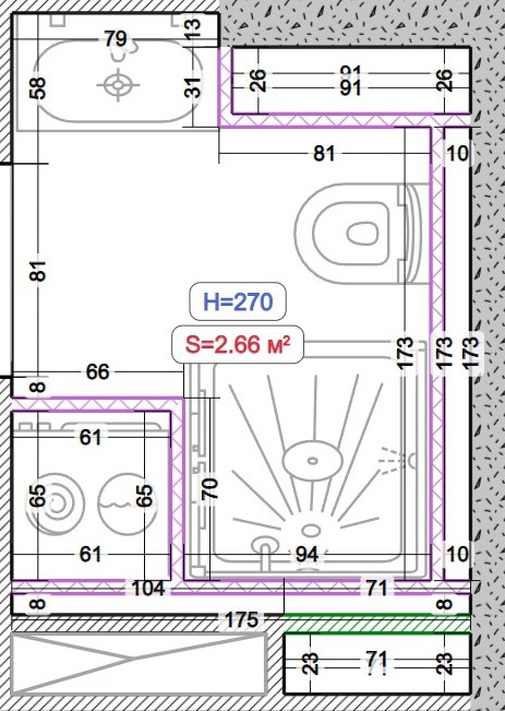

Цитата Natalia98:
Ищем возможности уместить обе машины в пенал
Ну можно внизу пенал выгородить слева под них, останется метр для душа. Всё лучше, чем тесная кабина 90см.
Цитата Natalia98:
Не готовы такую ставить, был опыт.
Расскажите? Почему лучше не брать комбинированную?
Сообщений: 15
Душевая кабина не рассматривалась, возможно мои некорректные формулировки ввели в заблуждение. 90*90 - выделенное место под душ.
Если вкратце, она сушит путем нагрева, а не продува, поэтому большую часть повседневных вещей туда не убрать
Получилось так, подправьте, где ошибаюсь
