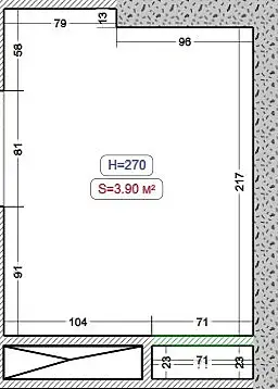

Прошу помощи специалистов с эргономикой ванной. Необходимо поставить душевую (минимальные размеры для удобства 90*90), раковину, унитаз, пенал со стиральной и сушильной машиной, систему хранения (если будет вмещаться)
Вариант, который получается приложен в фото (входная дверь на нем смещена вправо).
Думаю, что неверно считаю расположение в углах, из за этого получается, что либо унитаз, либо раковина стоит на входе, тк стена с левой стороны от двери по проекту 380 мм
Как будет верно?
По проекту:
Со смещенной дверью

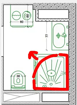

земскова кури. А так я бы стиралку и рукомойник поменял местами, но нужно учитывать открывание дверей.

Как по-мне, из такой душевой выходить некуда будет.. может вот так?
Сообщений: 4825
Правильно понимаю, стояк справа вверху, а унитаз слева внизу? Внизу по стене идут вентканалы и полочки для душа?
Сообщений: 2989
тогда нужно плясать от стояка, если там нету запаса в 15-20см по полу
На сайте c 25.10.2009
Сообщений: 998
Стояк канализации где? От него вся планировка и пляшет. И саму инсталляцию для унитаза вы прямо в шахту поставили? Так нельзя.

Ммм. Фанина от унитаза в вентканале. Классика.
Сообщений: 17132
Все душевые кабины это всё шляпа и отстой, вот самый нормальный вариант:
Cтиралку прячете под раковину (подвинув дверь, желательно сантиметров на 70 от стены). Есть стиралки сразу с сушкой, если прям надо позарез.
и поднимаете душевой поддон из плитки в строительном исполнении, с трапом, от стены до стены. Вешаете штору от края до края, и всё. Никаких перегородок не надо. Они только пространство сьедают, денег стоят и постоянно в них боками-руками стукаешься.
Шторку открыл - поставил туда раскладную сушилку, например, если надо вещи развесить.
Да или чё угодно, хоть собаку, хоть колёса под душем мой, хоть вдвоём как в кино там полоскайся.
Все эти ванны, кабины, джакузи - это всё давно пора отправить в прошлое.
Ну и эт всё сработает, если канашка внизу на плане где-то в коробе. Считаем, что она там, если верить предыдущим планам.

Цитата GorillaZ:
Да. Оптимально. И без канальи в полу

Ну да, унитаз напротив входа..
Вот сколько работаю - именно там его и хотят видеть.)
не понимаю такого решения, вот тебе ступенька только бетонная... почему в ровень с полом не делать если уже ремонт затевать
В своём доме - можно. В МКД - не выйдет. Канализацию к соседям вниз будешь опускать? И ещё ступенька снизу придерживает шторку, чтобы вода не расплёскивалась по всей ванной.
обычно, до чистового пола оставляют несколько см под стяжки и тд, может быть до 20см и даже больше. Вполне можно спрятать канализацию.
