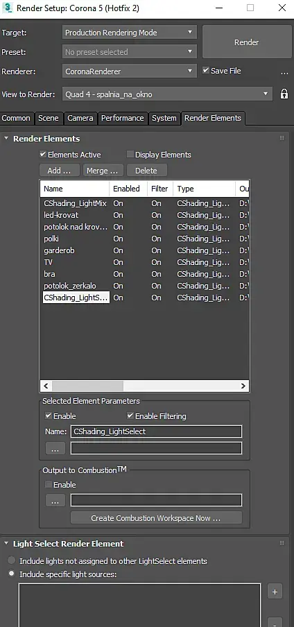

Цитата Ejevich_:
Во вкладке Render Elements (в настройках рендера) в параметрах прописан путь/пути - вот их удалить

Цитата Aleksandr_Isaev:
У меня такое было. Это что-то с сохранением картинки. Справился так: в Render setup на вкладке common поставь галку в Render output - "save file". Начни рендерить, останови просчет и убери галку, должно все получится. Вобщем так как-то.

В Corona помогло только после удаления всех рендер пассов лайт микса и убирания галки Save File. При попытке настроить Light Mix заново проблема вернулась. Отрендерил Без него, но оч грустно.
Спасибо, помогло)))
У меня наоборот.. поставил галку save file и указал имя файла и рендер начался без этой ошибки.
В 2018 версии помогло, спасибо.
Спасибо! Помогло))

Цитата d100colect:
Тоже возникала такая проблема_ошибка. Да, это от того, что перенесли дерикторию в другое место, можно не нароком случайно перенести папку, или переназвать один из файлов/папку директории, и всё - возникает проблема.
Решить просто (что касается Короны). Указать новую директорию каждому пассу (в папку с проектом).
спасибо,только это помогло)))
Спасибо за совет, очень  помогло
Привет из будущего)) Старые проблемы решаются сейчас! Спааааасибо огромное!

Цитата Vladislav Gubko:
рендер запускається без помилки, якщо натиснути F9!
Дякую велике.... лише це спрацювало Велике спасибі Вам!!!!!!

Цитата Lotkin:
Были такие проблемы на короне и на вирэе. Проблема в том,в что в Render elements в каналах прописываются адреса для каждого канала (рефлект, АО и т.п.) Нужно просто очистить эти пути.
добрый день, а есть какой-либо способ без постоянного удаления этих путей?

у меня такая ошибка вылезла, когда я неправильно рендер пасс лайтмикса назвала. в графу адреса написала имя... поправила и все пучком.

corona 2018
помогла удаление всех путей по каждому настроенному источнику света во вкладке render elements раздел selected element parameters
