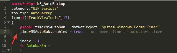

-NiK-
Остался один момент, есть возможность сделать так, чтоб скрипт был включён по умолчанию при запуске 3d max?
На сайте c 31.03.2008
Сообщений: 1127
Прочитать 7 строку :) и убрать --
На сайте c 16.04.2008
Сообщений: 3543
Верно? Я не силён в скриптах)
Сообщений: 1127
Сделать так
Сообщений: 3543
Цитата -NiK-:
Сделать так
Поправил, отлично, благодарю!
