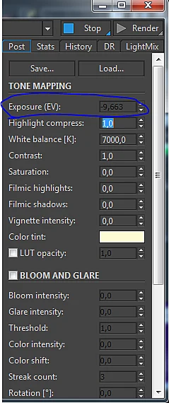

Exposure не активна в corona render.Как активировать?

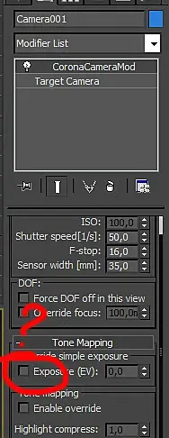

Может так? Это если у вас модификатор CoronaCameraMod

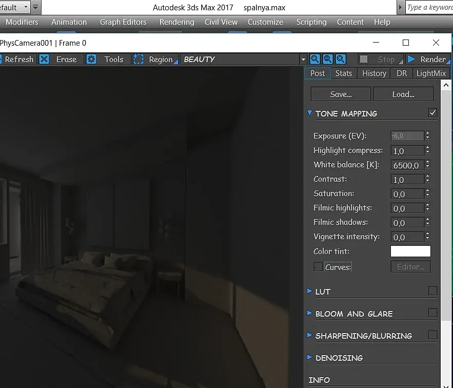

На сайте c 11.10.2016
Такая же проблема, но я так и не поняла где эта вкладка экспозиции контроля, не подскажете?
На сайте c 03.07.2016
Сообщений: 356
g.vika96
Rendering → Environment → Exposure control
Ну, или сразу нажимаете горячую клавишу 8, как указали выше.
Сообщений: 15147
g.vika96
а какая камера стоит?

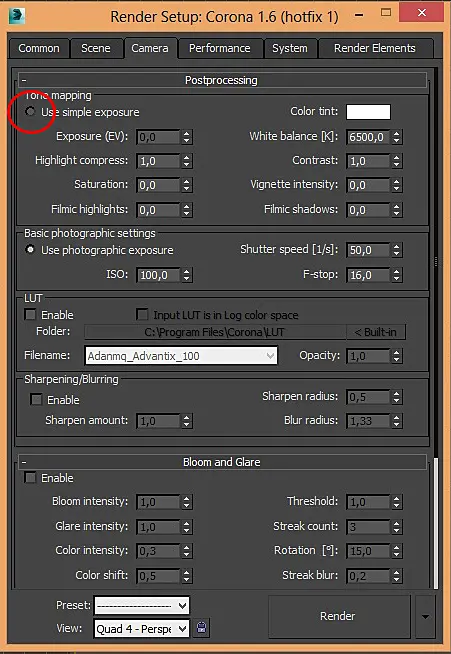

Nightt
физическая, причем галочка use simple exposure включена!
я нашла в настройках камеры значение -6, поменяла, по свету стало хорошо, но все равно редактировать экспозицию нельзя в картинке, только в настройках камеры и рендерить заново
Сообщений: 15147
g.vika96
попробуйте стандартную поставить
