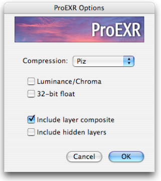

И в общем решил забить и вспомнить старый пристарый плагин с которым никогда такой лажи не было. ProEXR, но тут внезапно оказалось что он так же открывает EXR файлы, без неба. (Да разумеется я пробовал через Open As... и я не путаю OpenEXR и ProEXR). И в общем то...
Где мне найти эту менюшку с настройкой того как он открывает файлы ?
Я чет замучался. Раньше она сама по себе вроде появлялась. Теперь нет почему то.
Вот я про это окошко :

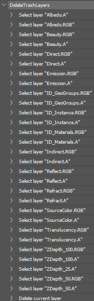

Меня это все довело до того что пришлось сделать Action скрипт на очистку того что не нужно в конкретный момент. Вроде норм работает. Так что вопрос частично решен, хотя и метод с костылями smiley-biggrin.gif Потом прост галочки буду выбирать какие слои оставлять а какие в помойку.
Сообщений: 15974
Тяни файл в фотошоп, зажимая Shift.

Ох тыж блин. И как я должен был догадаться то до этого smiley-lol.gif Лан. В любом случае лень победила эту задачу, только с другой стороны... Прост напилил экшн скриптов которые будут лишние маски выпиливать а потом прогнал через батч и имедж процессор. Запарило на превью стадии каждый раз по мелочам фотошопить чет куче рендеров, тип в данном случае добавлять воздушную перспективу... Ну то такое, оффтоп.
