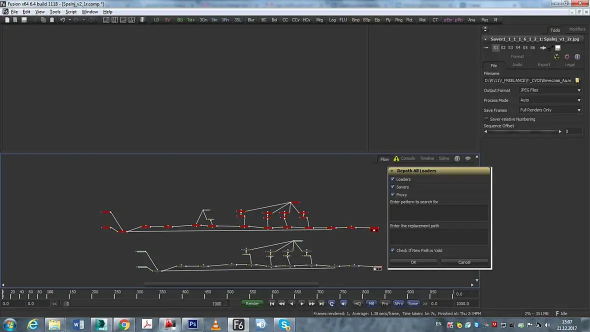

Всем привет! Как переназначить НОВЫЙ путь для изображений, которые уже используются в файле?"Подчищаю" папки и перекидываю инфу... Проблема: открыла файл и естественно пути нарушены. Вручную не хочется пробивать, есть возможность указать Новое расположение папки, в которой находятся изображения ? Попробовала с помощью Script - Change paths , но почему-то не получается обновить пути...  Изображения так и не открываются ..
