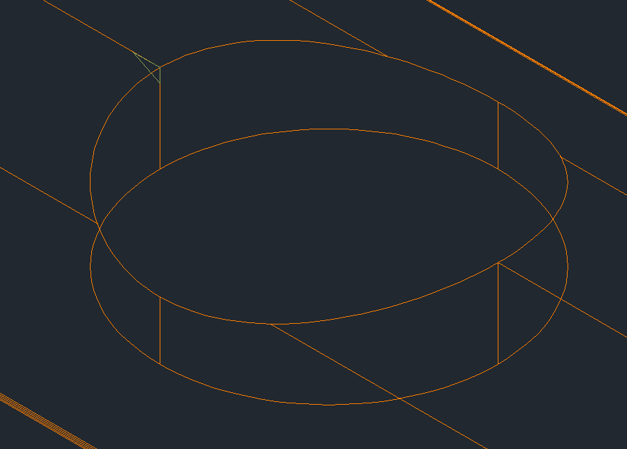

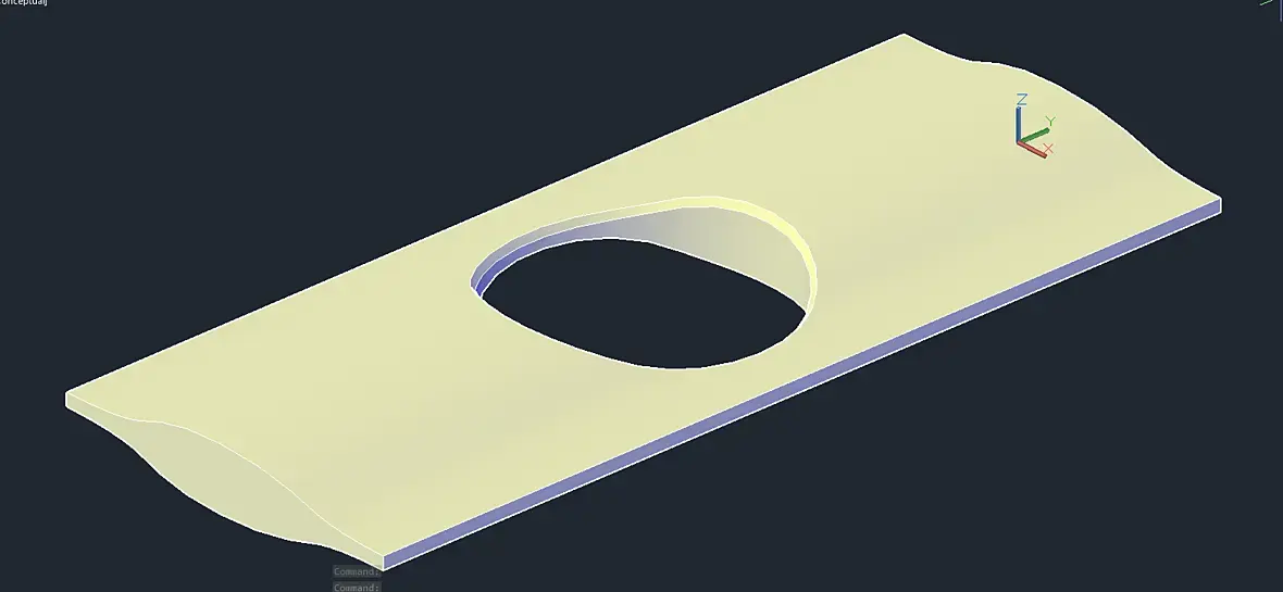

Приветствую, "ребят".Никак не получается сделать фаску по грани отверстия.Использую команду - chamfer Edge. Грань отверстия - криволинейная.Причем по идеально круглой грани, как например у стакана или чашки, строит без проблем!На рисунке я (для наглядности и ориентира) показал условное сечение нужной фаски.Может быть    AutoCAD 2012   так не может?

Могу ошибаться - но ощущение что есть проблема с внешней фаской - в тонкой части смотрится как будто там есть проблемы. Попробуйте вернуть модель к состоянию без фасок и попробовать сделать фаску сначала на отверстии.

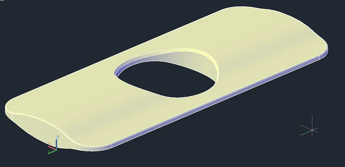

Сейчас попробовал не только так сделать, но и создать другой (похожий) объект, все бесполезно.
При подготовке к построению фаски он мне ее даже показывает "сеткой", но в итоге не строит!

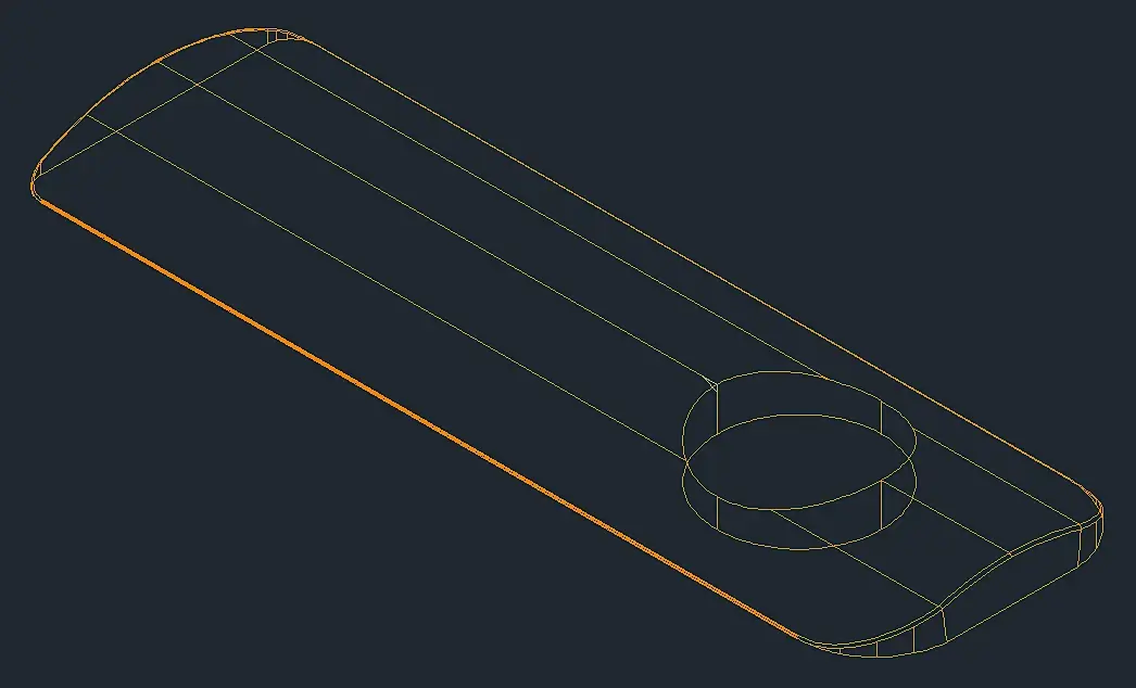

я попробовал - у меня нормально строит - и чамфер и филлет
пришли объект - попробую
даже просто из сплайна сделал - вроде всё работает
Автокад, конечно, под это дело не самый лучший выбор, лучше фьюжен - если попроще, а лучше солид воркс, там всегда можно откатиться, поменять радиусы - т.е. полная история создания объекта есть и есть пространство для манипуляций, а тут - радиус сделал и если что что потом не срослось - только всё переделывать.
