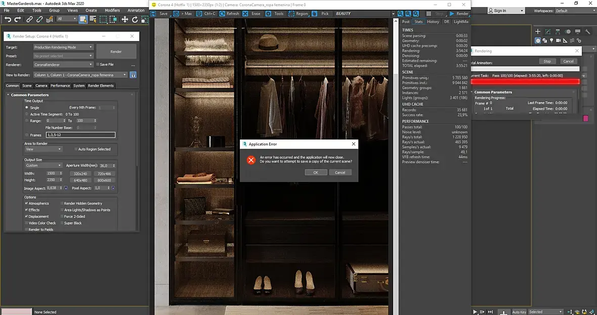

Итак, 3dsMax 2020.3 и Corona 4.1 только в одной сцене выполняет рендер, как обычно. НО!, когда наступает этап denoising выдает такое типичное окно, в котором нет особых объяснений, многим оно известно:
Остальные сцены работают нормально. Пробовала разное, но ничего не помогает. В настройках denoising установила none, но теперь тоже самое происходит на последнем пасе:
Не могу понять, в чем может быть причина. Как вы думаете, что еще я могу сделать? Очень нужна ваша помощь!

у вас стоит интел денойзер, поменяйте на короновский и попробуйте
судя по скорости рендера, могу предположить что комп у вас деревянный :)
памяти ему хватает?
Сообщений: 10736
смотрите диспетчер задач при начале денойза, сколько процентов памяти занято
пс странность еще в том, что при 100 пассах уровень шума неизвестен, видимо пресет от какой то древней версии короны, настройки рендера надо сбросить на дефолт и как писали выше использовать high quality denoiser

Оперативы сколько? И почему столько шума на 100 пассах?

Оперативки пока 16, на днях будет 32. Но дело в том, что пока предыдущие сцены, большие по весу, я вытянула на 16-ти без каких либо чудес.
Сообщений: 10736
shtykina то, что сцена более тяжелая по полигонам, еще не значит, что она ест больше памяти, геометрия ест мало оперативки, больше всего потребляют текстуры, которых в более простой сцене может оказаться намного больше и разрешение у них может быть сильно выше, а выше разрешение текстур, сильно больше потребление памяти + лайтмикс есть как не в себя

Согласна, но возникает вопрос: как же тогда идёт весь рендер и только на очистке шумов вылетает ошибка? Данный процесс может требовать больше памяти, чем сам процесс рендера?
Сообщений: 10736
shtykina да, именно так, чем больше рендер элементов, тем заметнее
пс как вариант можете поставить файл подкачки побольше, это может спасти от вылетов и зависаний, если оперативка забита под потолок

Вылетает именно из за нехватки оперативы, на стадии денойза происходит пик в ее расходе, для рендера подкачка может спасти путем замедленния рендера, на денойзе я не уверен, можете отключить денойзер и не нужные рендер элементы, денойз омжно в фотошопе плагинами сделать, можно даже отключить фреймбуфер это немного спасет оперативы.Вообще вам о нехватке корона должна писать предупреждения не игнорируйте там все пишется о проблемах в сцене и советы по устранению проблем с ссылками на их решения тоже указываются. Это же не вирей где всякое гавно вылезает для статистики

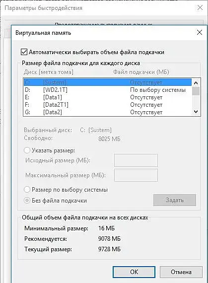

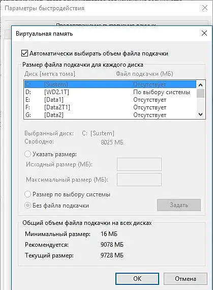

У меня оперативы 64. Вся никогда не расходуется, но тем не менее в некоторых сценах тоже такая ошибка и при окончании рендера, и при отмене интерактивного рендера. Тоже пока не разобралась в причине.
Сообщений: 10736
Женька а файл подкачки какого размера? корона подкачку кушать очень любит, даже если оперативки свободной еще вагон, лучше файл подкачки ставить не меньше объема оперативки и лучше, чтоб подкачка была на ssd
Сообщений: 4476
Сообщений: 10736
Женька надо принудительно фиксированный размер выставлять, винде доверять такие решения нельзя
