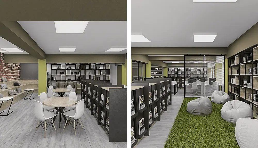

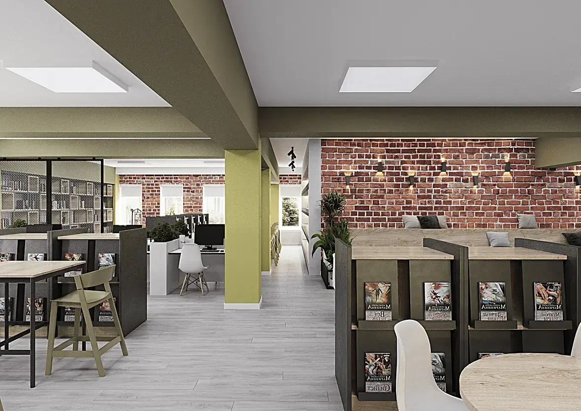

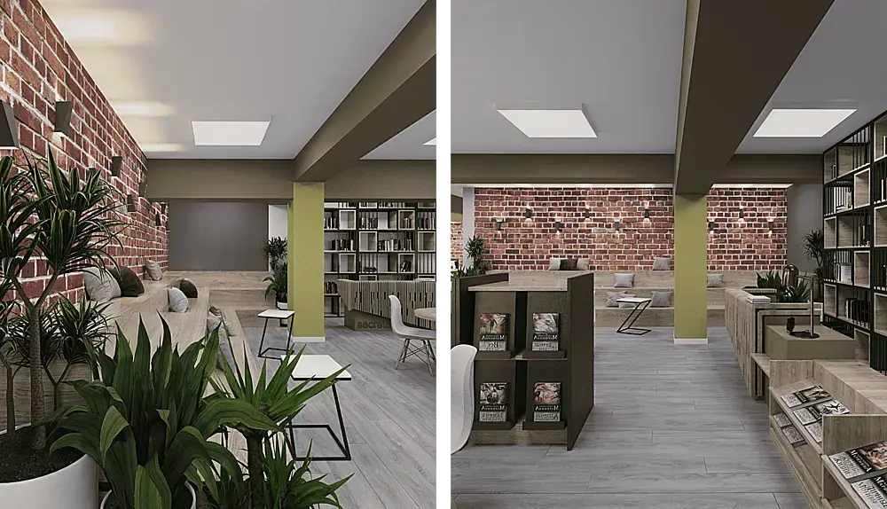

Всем привет. Я начинающий визуализатор, работа не прошла модерацию в галерею, пишут что нуждается в доработке. Подскажите, что можно было бы улучшить в этой работе, чтобы пройти?
На сайте c 26.06.2011
Сообщений: 204
1. растениям не хватает глянцевости, все одинаково матово выглядит.
2. Поднять отражаемость с размытием на мебельных полках, чтобы подчеркнуть обьема.
3. центральное освещение или плохо светит, нет ясности какой именно свет на потолке. Возможно материал потолка надо доработать с помощью карты AO.
4. Увеличить глянцевость на полу. Нужно помнить, что любая матовая поверхность тоже отражает с сильным размытием.
5. Материал кирпича - напрашивается карта BUMP с черными швами. , чтобы втопить швы.. это текстуринг по фотошопу.
6. Черный металл - увеличивайте IOR рефлекта.
7. Бра на стене из кирпича - кажется мелким, глазу хочется побольше. Свет должен быть теплее 3000-4000К - это интерьер, картинка в целом кажется освещена белым, по тому она не оживает.
8. Стулья белые - увеличить рефлект IOR увеличиваем 1.5-2 и размываем по вкусу Глосси 0.7 примерно.
9. Кресла груша - лучше добавить разные цвета.. 1-2 цвета.
10. Нужно попробовать увеличить общий свет чуть чуть и сделать теплее.

Благодарю за развернутый ответ, буду исправлять)
