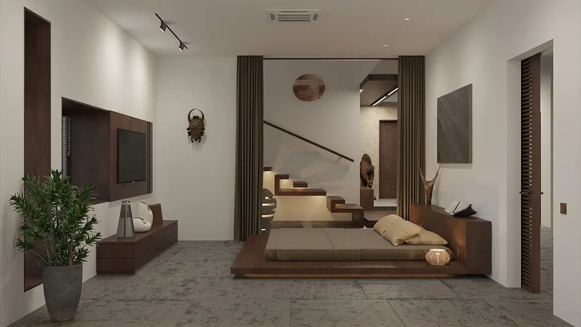

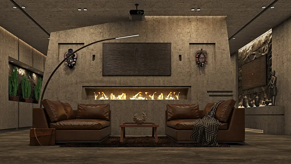

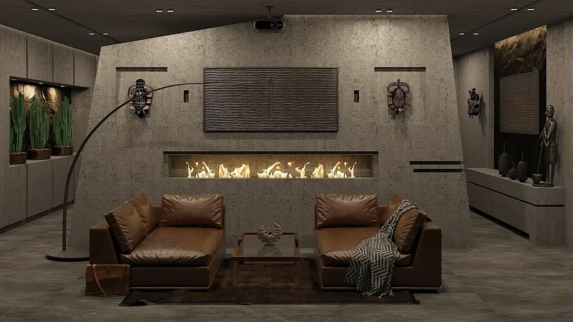

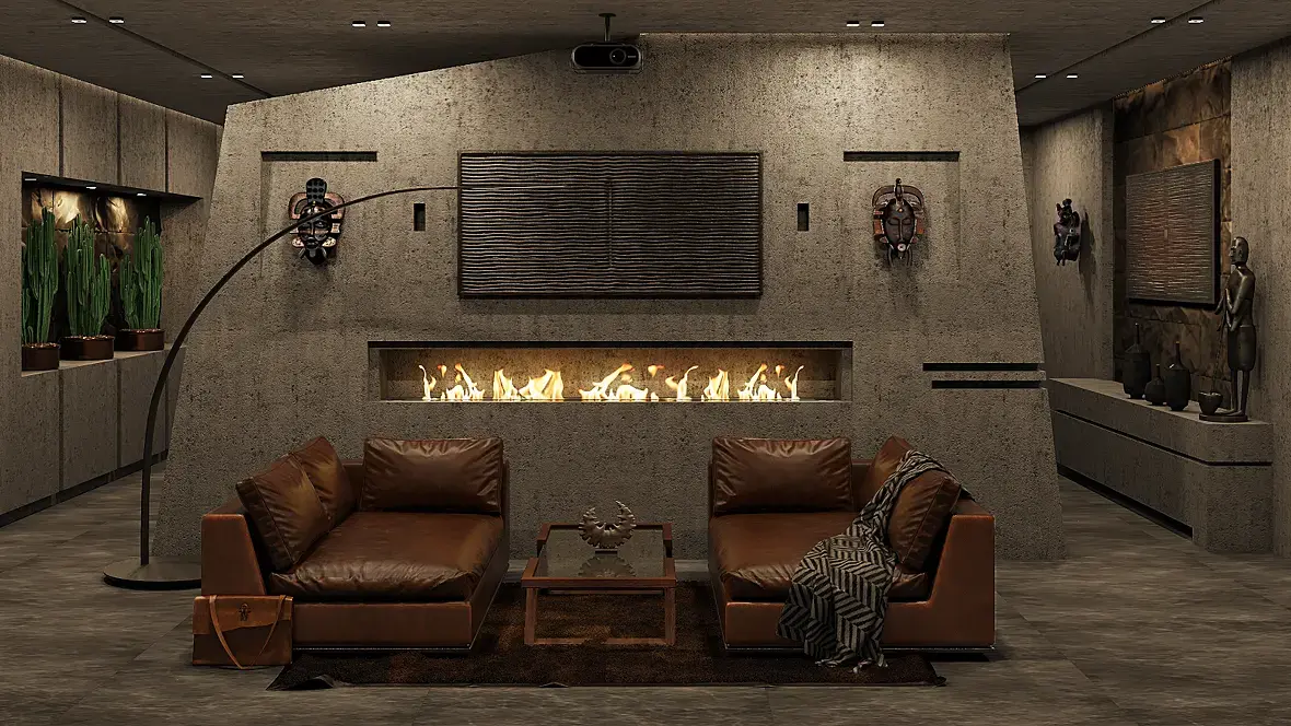

DoCentttt, любезный, а Вас не затруднит сделать то же самое, только без потери цвета?
пока побырику сбегаю за попкорном...
Сообщений: 7380
не, оно ж некрасивое с вашими цветами. Баланс белого завален в тёплый.
На сайте c 05.07.2017
Сообщений: 27
DoCentttt, а так нет ??
Сообщений: 7380
Цитата Aztec-angel:
а так нет ?
Вот так красиво.
Сообщений: 27
DoCentttt да ну фигня. всё пересвечено так
Уважаемая Капустка, а что Вы скажете о таком ракурсе -
так норм или тоже говно ?
почему-то продублировалось...
или вот так лучше -
Сообщений: 7380
Цитата Aztec-angel:
вот так лучше
Определённо.

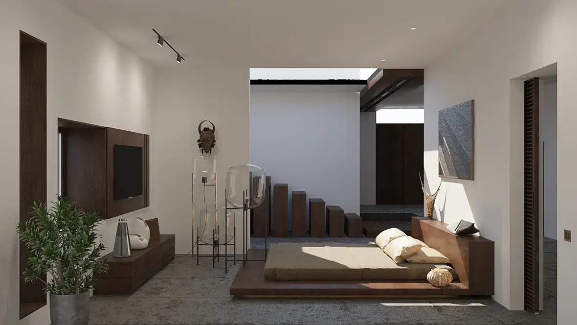

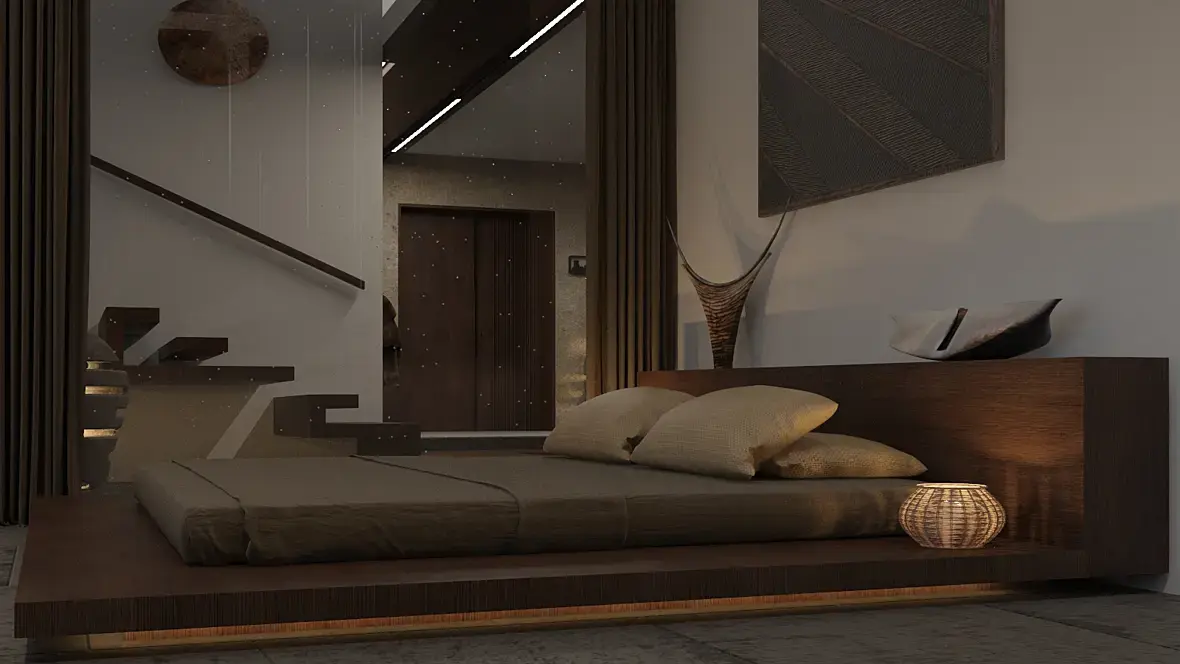

вторая работа. можно опускать...
вы слишком серьезно относитесь)) никто вас принудительно не хочет унизить(ну, в большинстве своем никто, отдельные индивиды не в счет) снижайте планку важности и просто пилите, пилите. и для быстрого роста - очень рекомендуется взять и пробовать повторить чужие какие-то качественные хорошие работы: по освещению, по настроению, по текстурам и материалам, по композициям.
через 10-15 работ сами вернетесь к своим старым работам и удивитесь: как я такое делал вообще?) жесть.
у вас пока проблемы с освещением - не знаете пока и не видите, как ставить свет красиво.
с композицией кадра - камеры у вас то слишком низко, то слишком высоко, то излишне широкий угол так что вся картинка искажается.
с текстурами и материалами - все текстуры в целом диффузно равномерно серые. нету акцентов и разницы материалов, глянцевых-матовых, разницы фактур.
с балансом белого - то как вам показал обработку Доцент - это хороший пример) Примерно в этом направлении стоит стремиться,в плане постобработки.
про дизайн молчу. дизайн это индивидуально. тут обсуждаем чисто визуализацию и технические моменты по визуалкам.

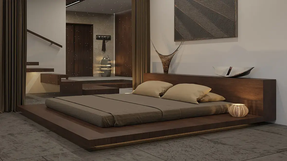

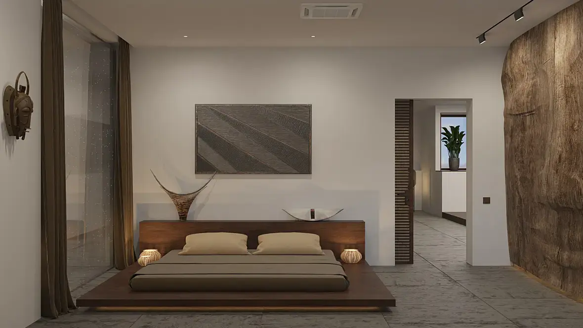

начали новое мясо. черновик пока
третий заход. критику, пожалуйста...
На сайте c 07.06.2009
Сообщений: 877
свет допиливать надо, пока грустно.
и обработка - более контрастно живо хочется сделать
Сообщений: 27
xt13r, ну это вроде как спальня, а не лаборатория, если что - тут типа спят, а не мышей потрошат и не микросхемы паяют. зачем прожектора-то врубать людям прямо в глаза? это не комната для пыток светом. там всего два точечника над кроватью маломощные. откуда и зачем столько света?
это ещё осветлили. сначала так было -

Согласен, постобработка, которой все высветлили, не очень. Но свет при двух точках можно сделать намного интересней. И у вас композиция и постановка камер плохая. Нужно дорабатывать
Сообщений: 27
dmitriks промежуточники были светлыми -
ИМХО света тут достаточно

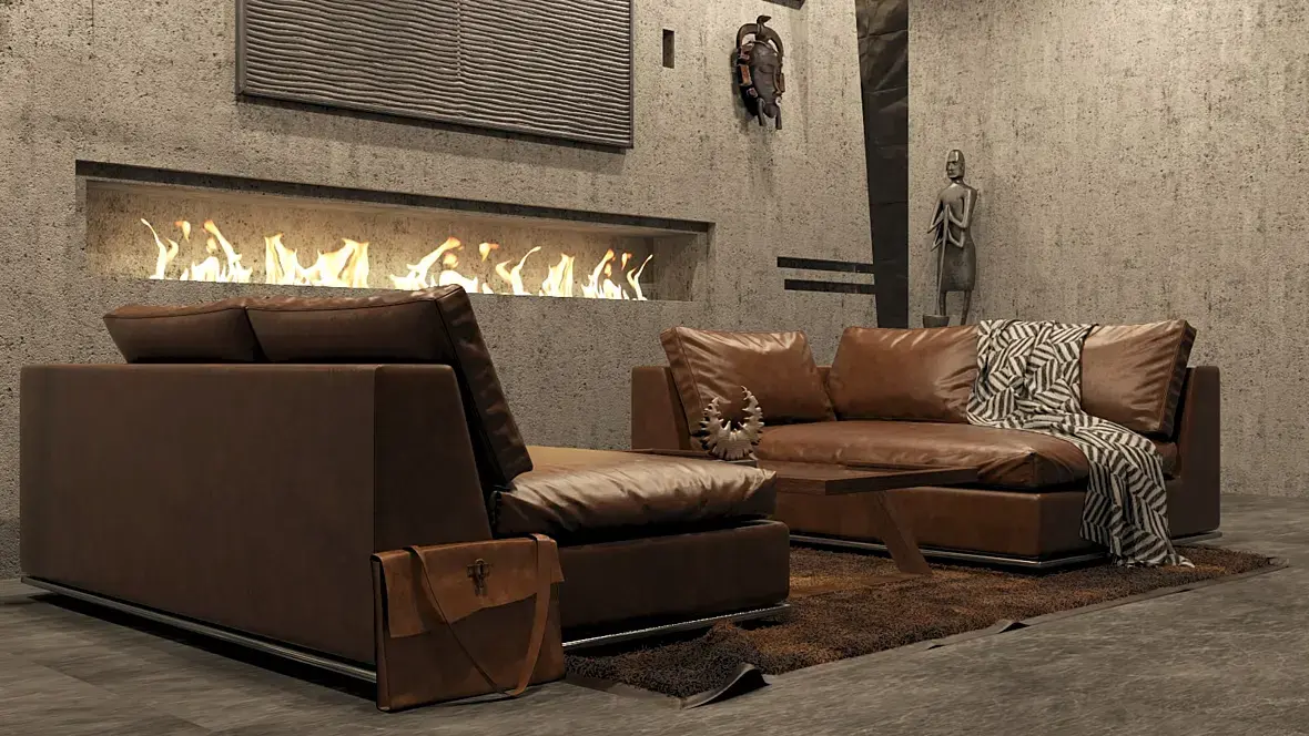

продолжение третьей работы. вид из кухни на спальню -
На сайте c 25.11.2016
Сообщений: 248
ясненько. вам дают дельные советы, даже практически без стеба. вы же не принимаете их, а спорите. доводы забавляют конечно)) жалко заказчика, он то тут не при чем.
Сообщений: 27

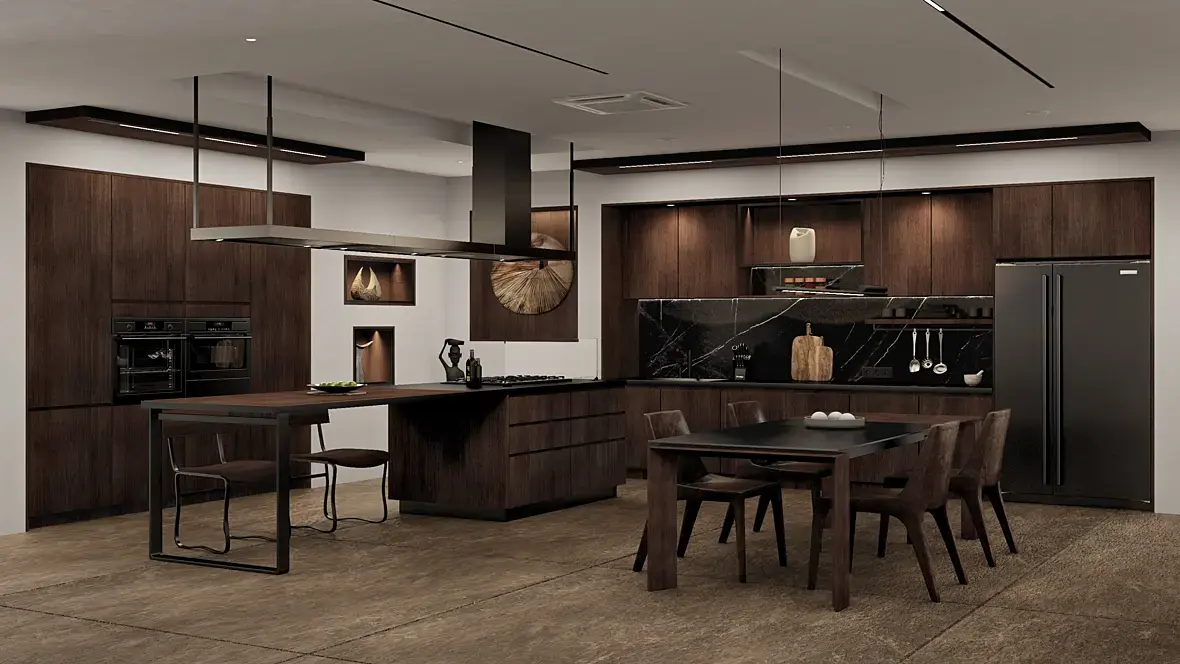

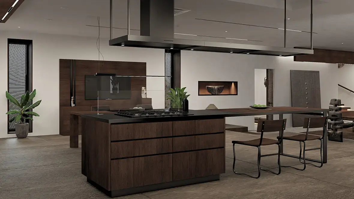

кухня вид на левый угол -
вид на правый угол. что стулья на острове низкие - знаю...
поправил стулья на острове
из архива...
вид из гостиной на кухню -
