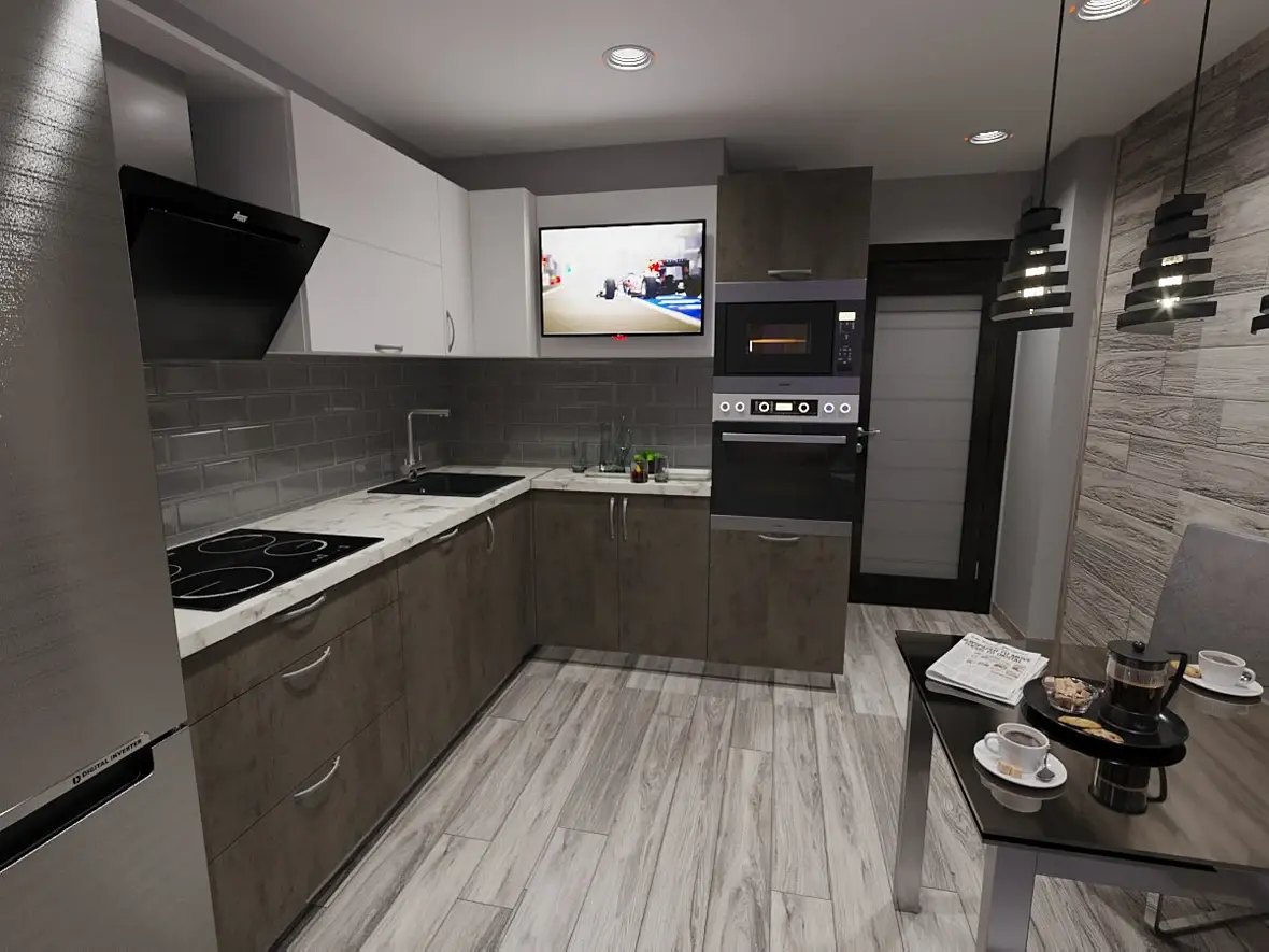

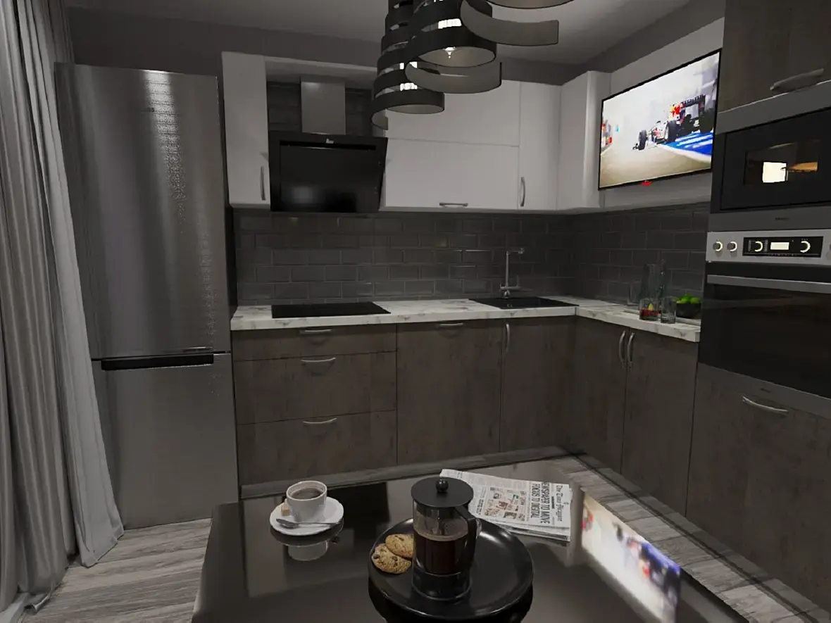

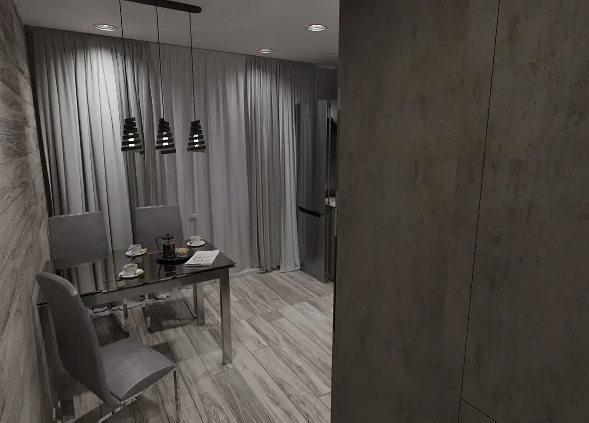

Покажите настройки Tone Mapping
Текстуры, как вы сказали, сами видите.
Дизайн Ваш?
Почему рендеры только ночные?
Для итоговых картинок разрешение побольше ставить лучше.

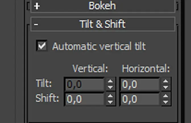

Выровняйте вертикали - постановкой пивота с камерой на одной высоте, либо галочкой Automatic vertical tilt в настройках камеры(для Corona), только без фанатизма, чтобы перспективу не сломать.

Дизайн мой,  это мой первый полностью заполненный рендер, до этого что то делала, и всегда в дневном свете. Хотелось сделать что то с растановкой света,

непонимаю почему это работа начального уровня, кто придумал такую дурацкое обозначение? Работа 3дешника нормальная, просто дизайн говно, не к вам претензии должны быть.
на морг похоже, также все из ьемного камня сделанно
На сайте c 13.02.2017
Сообщений: 14
Что конкретно не так с дизайном,  аргументируйте. Работа действительно начальна
Воспользуйтесь IES-картами и выставьте разные температуры света, чтобы создать небольшой контраст
Например холоднее потолочные с определенной IES;
теплее над столом с другой IES, более направленной

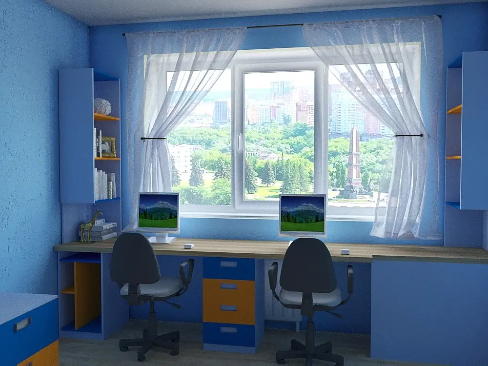

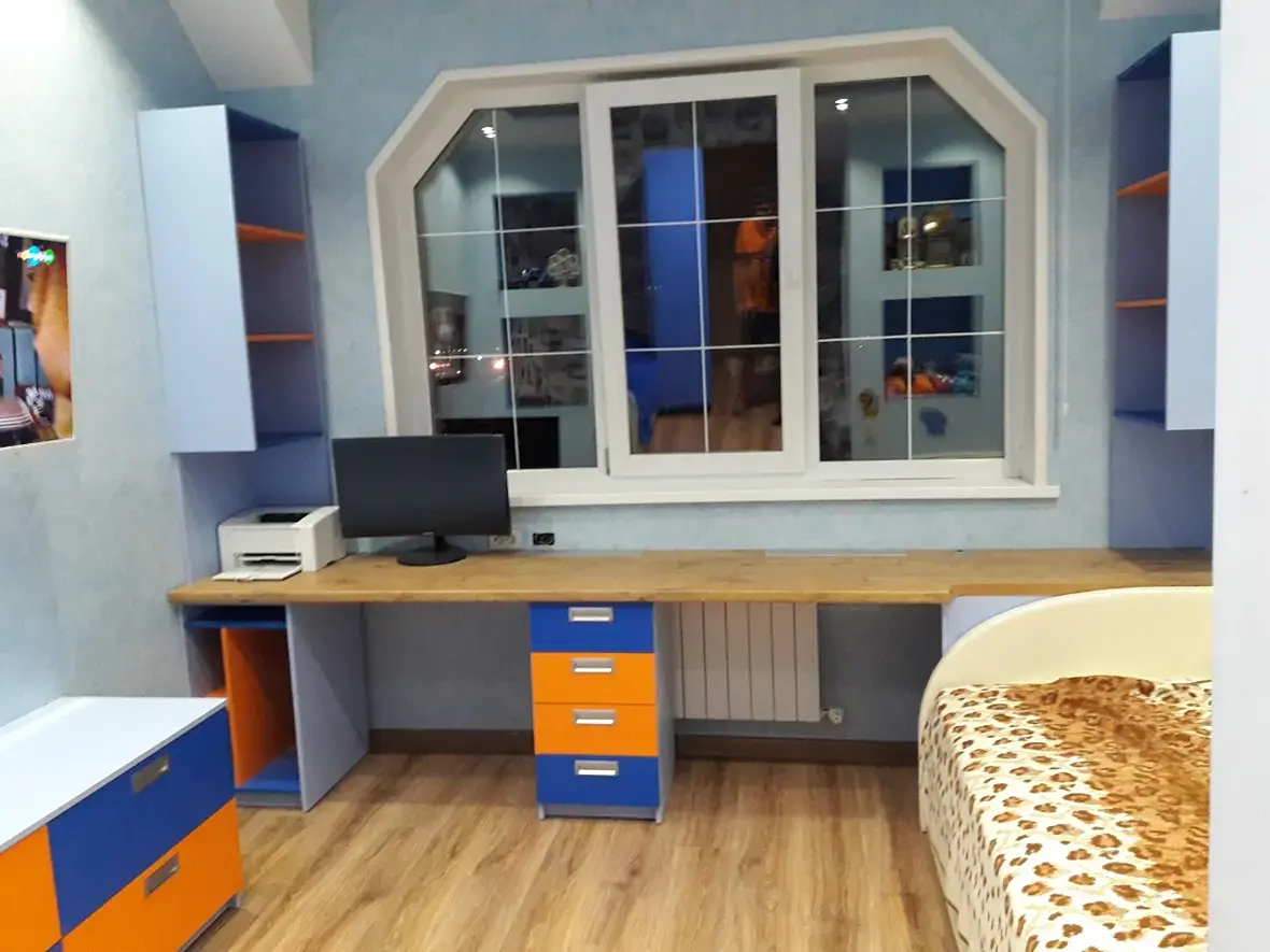

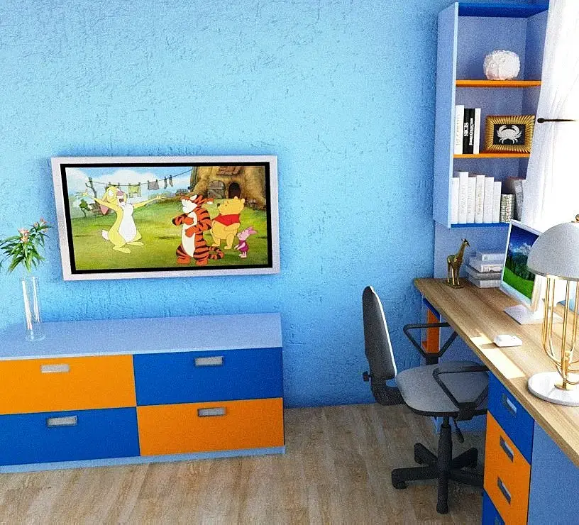

С corona sun были такие, но там задача стояла посмотреть как цвета на мебели сочетаются:

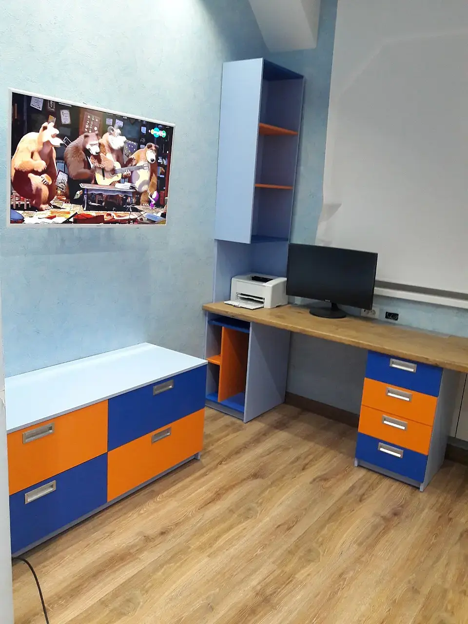

А вот уже готовая мебель:

ИМХО альбедо адское, горизонт бэка уплыл, на стене хз что за бамп. Погуглите инфу об этом.
Сообщений: 14
Цитата pet046:
Dara1994
А есть рекомендации по выставлению альбедо по материалам?

Неужели на ютубе забанили? Одни и те же вопросы каждую неделю, но от разных людей. Рендерите пасс альбедо и смотрите проблемные места.
По визу из первого сообщения:
1. Камеры. Всегда выравнивать вертикали(кроме ракурса с потолка)
2. Доработать материалы. Как? Либо уроки ютуб, либо покупаете про модели, смотрите материалы, анализируете и делаете подобные.
3. Освещение. Из окна должен идти свет, даже если это вечер. Используйте вечернюю/ночную хдр карту. Внутренние источники света разделить по цветовой температуре, сделать акценты.
Дизайн в чем? кухня, дверь и стол со стульями из леруа, натяжной потолок, холодильник из эльдорадо. И банальнейшее клише - ламинат на стене + плитка "кабанчик" на фартук. Сейчас это непрелично, типа как арку там сделать или "лофт" в студии, или же кухню с гнутыми красными глянцевыми фасадами, фотообои под стекло на фартук туда же.
У вас есть образование в сфере дизайна интерьера? Если нет, но очень хочется быть дизайнером, то надо начать с вырабатывания хорошего вкуса, просмотра качественных проектов, их анализа и попыток копирования. После определенного количества попыток начнет вырабатываться привычка, дальше уже можно углублять знания, повышая скилл.

Принцип таков, что лучше не торопиться лепить сцены, чтобы подобные сообщения в ветке читать не в таком количестве и ключе:) Можно заведомо расстроиться во всём.
У Вас очень много моментов исполнены неверно и некорректно.
На ютубе куча видео по типу "построение сцен с нуля"; смотрите их, будете иметь более широкое представление о том как ставят камеры, какие ракурсы берут, как настаивают свет, материалы и всё всё всё остальное.

Это рабочий проект кухни, все согласно пожеланию заказчиков, по поводу плитки были предложены разные варианты, целью сей визуализации не было "удивить мир креативом".
Меня больше волновали вопросы по визу т.к. я не могу многое в нем увидеть "глаз не наметан".
ХДР карта там стоит, видимо, что то в настройках поменять надо, пока нет понимания. что конкретно делать. Я прекрасно понимаю что нужно читать и смотреть видеоуроки, но с нуля трудно для себя систематизировать информацию разбросанную по прасторам интернета...
По этому выложила в данном форуме что бы решить в каком направление двигаться, не хватаясь за все сразу.

прошу прощения, но где эргономика на вашей кухне? не в обиду, но почему варочная рядом с холодильником? посудомойка на 600? зачем около холодильника ящик на 200? почему варочная не в центре нижней базы? почему кухня не до потолка? вверху что за ящик рядом с телевизором, он открывается вообще? там реально телек на 32 дюйма? а цоколь из какого материала?
все эти вопросы естественно отпадут, если бюджет кухни меньше 200тыр.
и да, дизайнеров надо любить, это один из источников дорогих заказов.

С какого перепугу она должна быть в центре.  Сначала узнайте всё про кухню потом критикуйте
1. Она там как раз этих самых дизайнеров, т к.все вывода уже были, на кухне сделали им в какой-то конторе недодизайнеры проект, по разводкам, переделывать клиенты уже не стали.
2. Между мойкой и варочной панелью посудомойка.
3. Вы не знаете что ещё скрывается под фасадами данной кухни.
Хотя бы по этим пунктам уже попрошу вас не умничать почем зря когда не обладаете всей инфо для этого.
Модуль под варочную панель шириной 800мм. Сама панель смещена вправо от модуля. Что бы отодвинуть её как можно дальше от холодильника.
Под телек антресоль не открывная.
"Почему не до потолка "вообще из пальца высосали
Цоколь пластиковый зеркальный.
И на последок повторюсь  дизайнеры разные бывают. Нам попадались как хорошие так и плохие. А рисовать задумки без возможности воплощения особенно для клиентов с небольшим бюджетом, просто не профессионально.
И дело даже не в сложности проектов, от дизайнеров. Мы много проектов сделали, где приходилось фантазию включать на миллион процентов как воплотить в жизнь идею, да потом её ещё и собрать и установить. Зато результаты превосходили ожидания. Против таких дизайнеров я ничего не имею. Не один раз нам попадались проекты где все вывода для посудомойки дизайнеры делали за посудомойкой, при этом глубину столешницы увеличивать было нельзя, в итоге мы попадаем на геморрой, а клиенты на деньги
